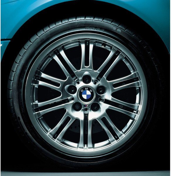

Scusate l'intrusione! sulla mia 156 restyling ho dei 16 e vorrei montare dei 17 che stanno su una bmw 320d di mio padre, è fattibile la cosa??? vanno perfetti o rischio di toccare freni o chissa che??? grazie!

devi verificare i fori l'Alfa monta i 5x98 ma con viti flottanti si possono montare anche i 5x100 e l'ET se troppo alto o troppo basso risci di grattare contro l'ammortizzatore o che le ruote sporgano troppo.

qui dovrebbero esserci anche quelli che vuoi montare;
per i fori dovrebbe essere 5x120 e quindi nulla da fare, ma prova a cercare su qualche forum di bmw o su google perchè non sono sicuro.

Sono questi:
Double spoke - style 67M
225/45 ZR17
32633
    91.6 KB · Visualizzazioni: 977

prova a sentire un gommasti, ma la differenza è tanta; comunque personalmente non monterei dei cerchi con disegno BMW sulla mia alfa.
Re: Ma quale cerchi posso mettere sulla mia nasona?
no quello stemma si cambia con quelli dei miei cerchi!
xo non fa niente! vedro da un gommista altrimenti comprero i TI black 17 :-)

secondo me ci stan malissimo su un'alfa... poi, de gustibus.
facendo qualche foto montaggi, ci stanno bene diciamo!non è cosi brutta come dici, e cmq il logo cambiava! e poi cmq niente da fare! Camoz mi ha gia illuminato e lo ringrazio vivamente! altrimenti mi trovavo dal gommista come un salame!
