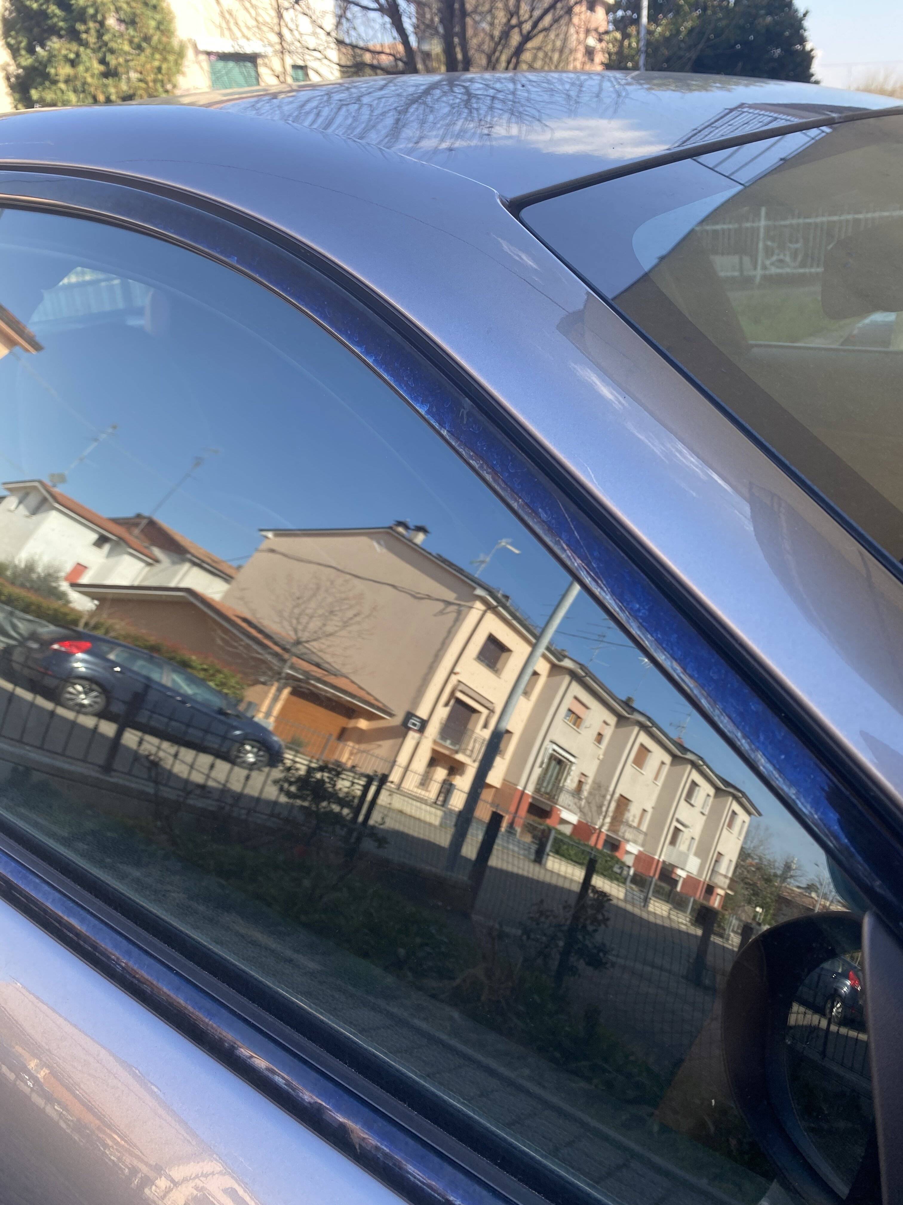

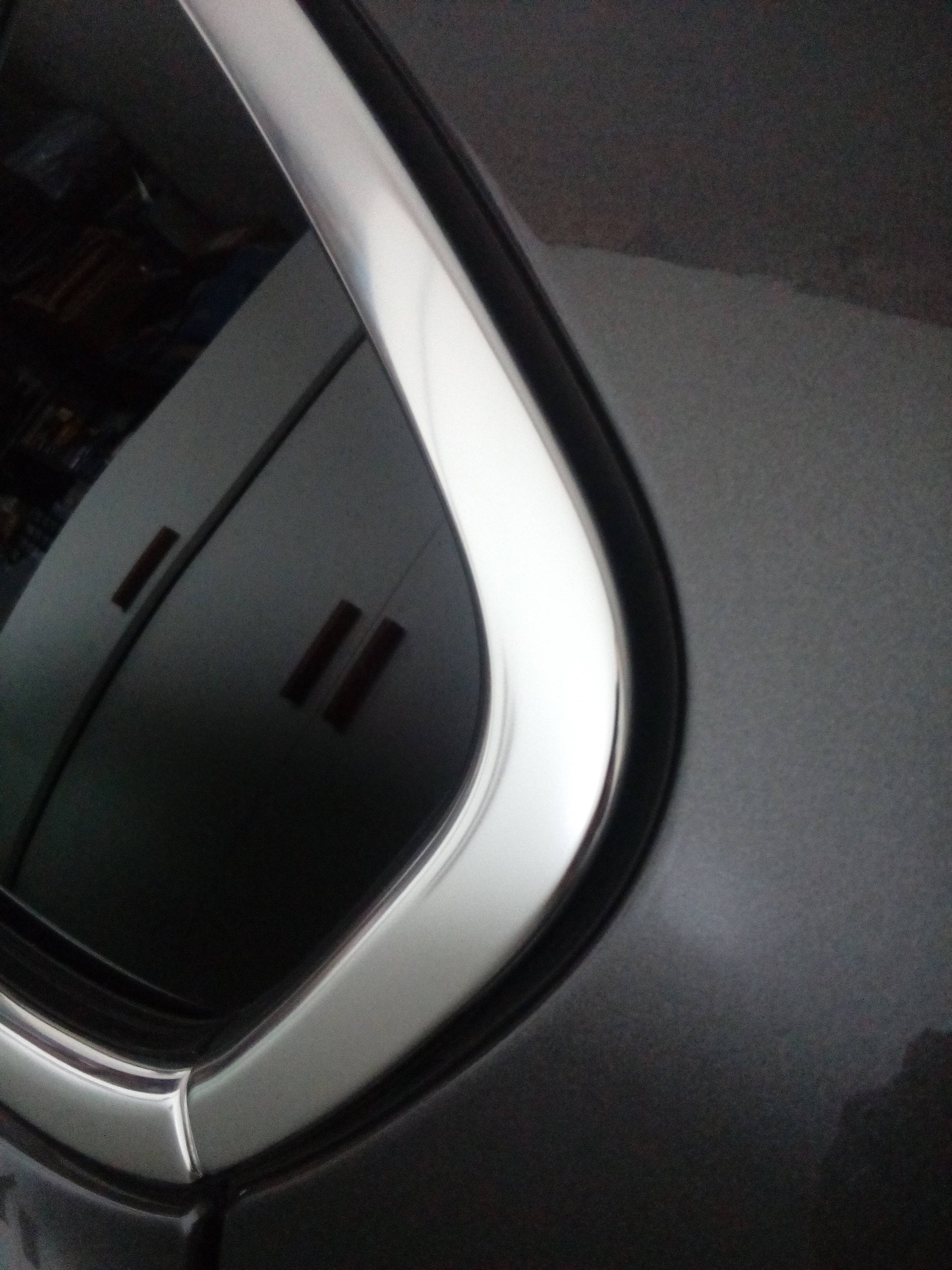

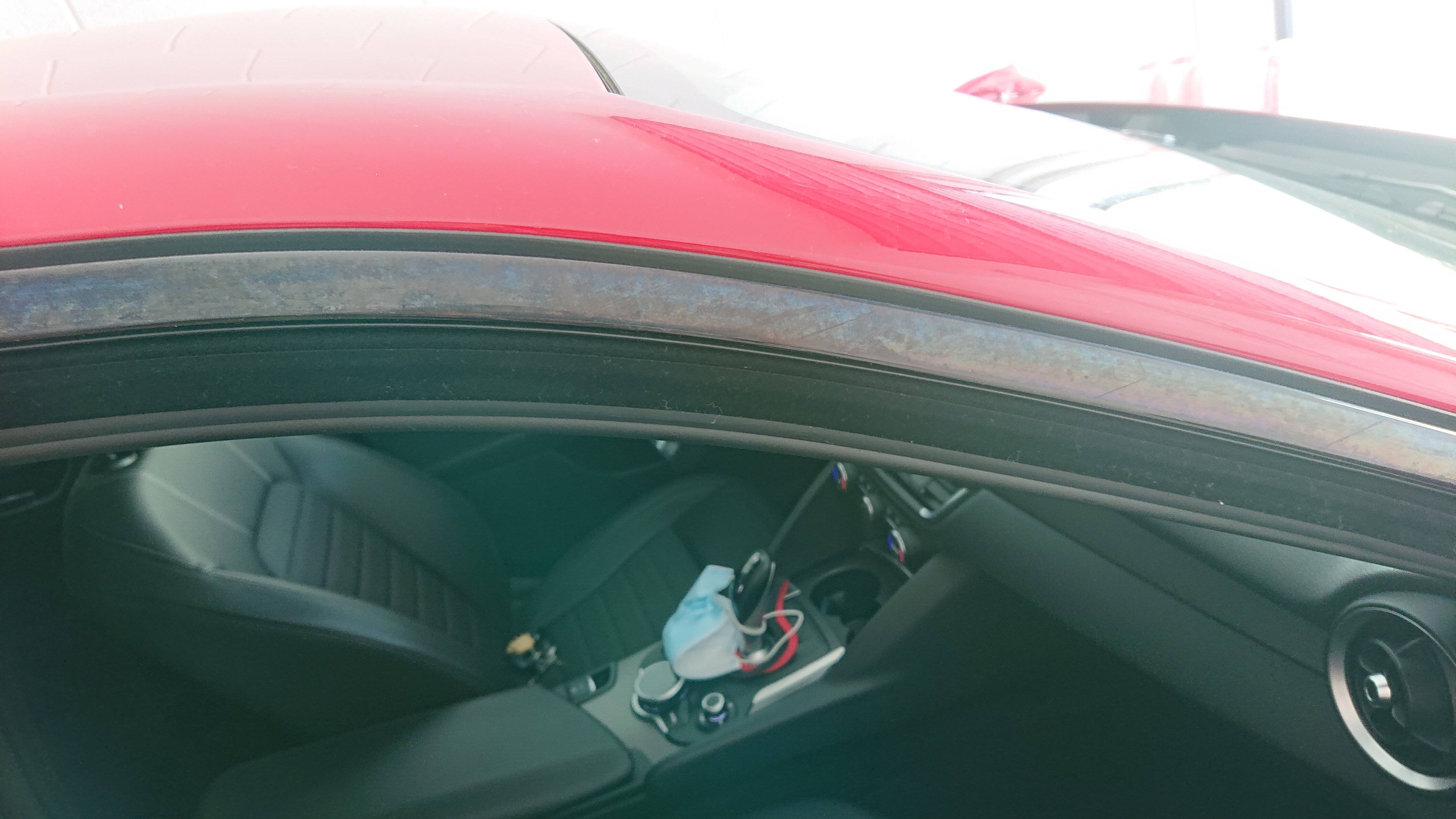

Sono stato dal carrozziere per le macchie sulle cornici, mi ha detto che sono dovute ai prodotti del lavaggio e che con della pasta abrasiva si risolve il problema.. Qualcuno per caso ha provato? Le mie cornici non sono cromate ma nere

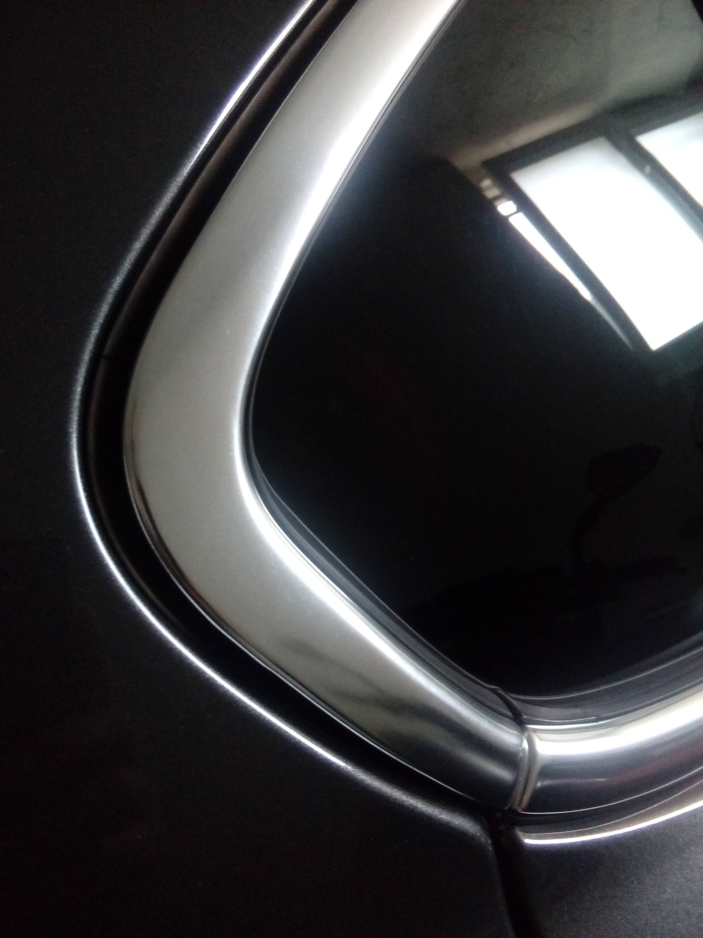

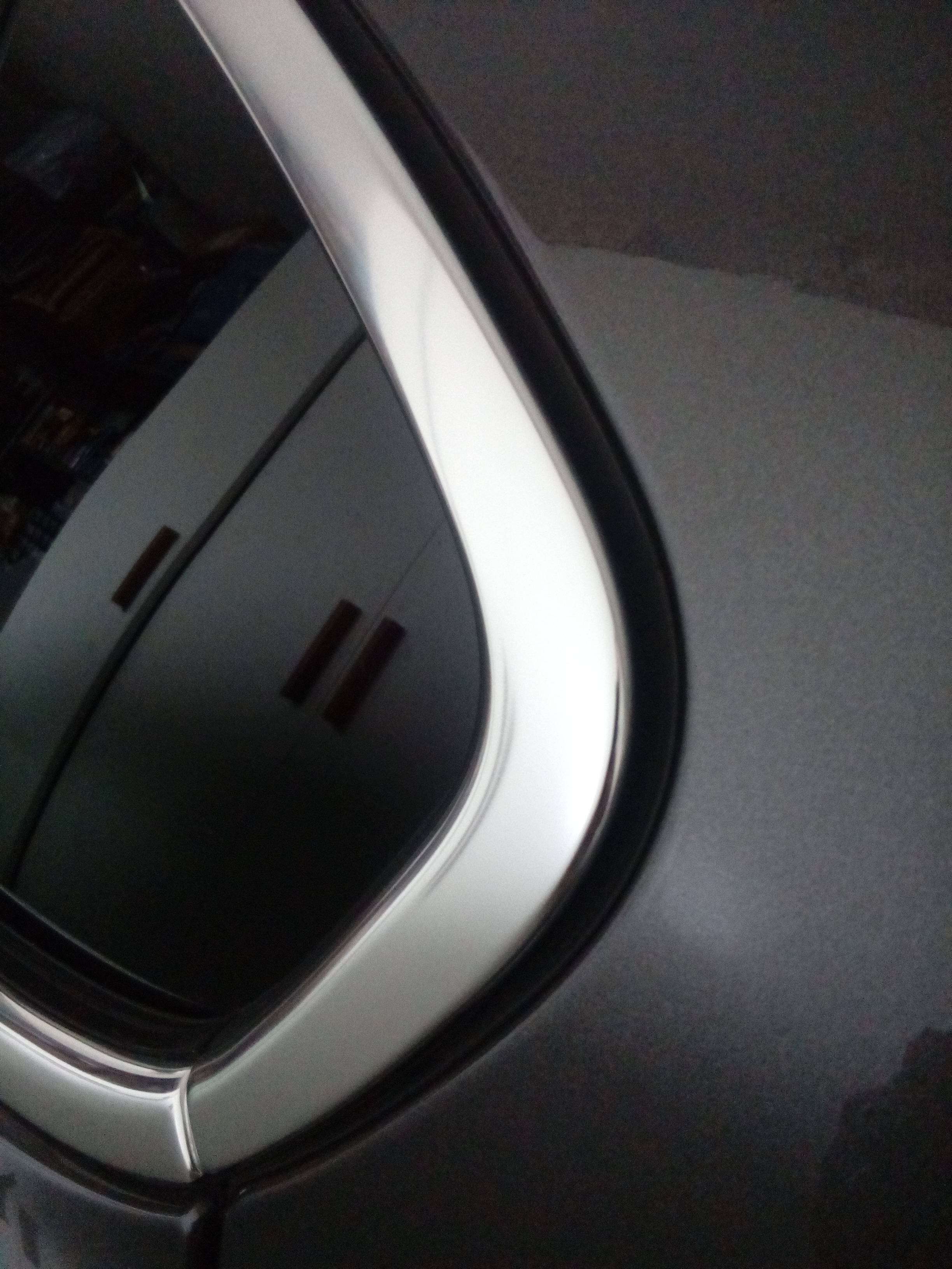

Io ho usato questo sulle cornici cromate e le macchie sono completamente sparite.
Credo che le cornici cromate abbiano un rivestimento plastico / acrilico che e' responsabile dello sbiancamento ed e' sostanzialmente inutile o dannoso agire con i polish o con la pasta abrasiva.
Probabilmente andranno ripassate ad ogni lavaggio, ma la durata e la finitura sono eccellenti.?hash=0ba2b30b1100065d54e05326ff5e2103.jpg

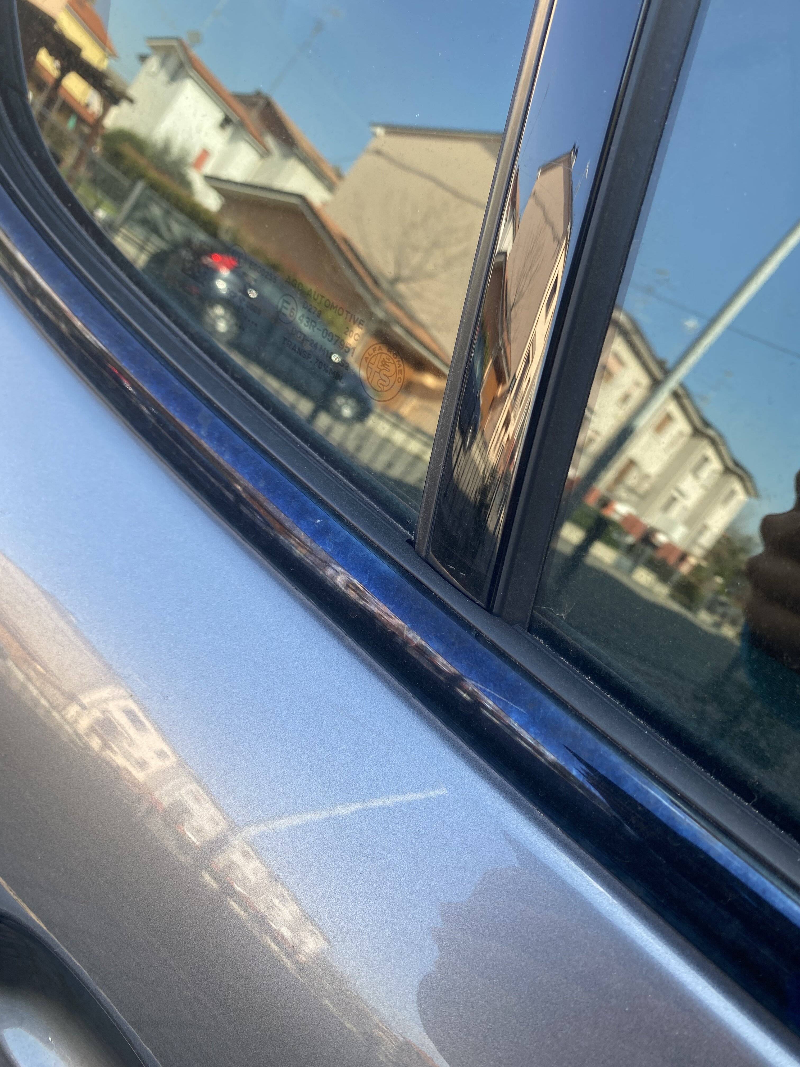

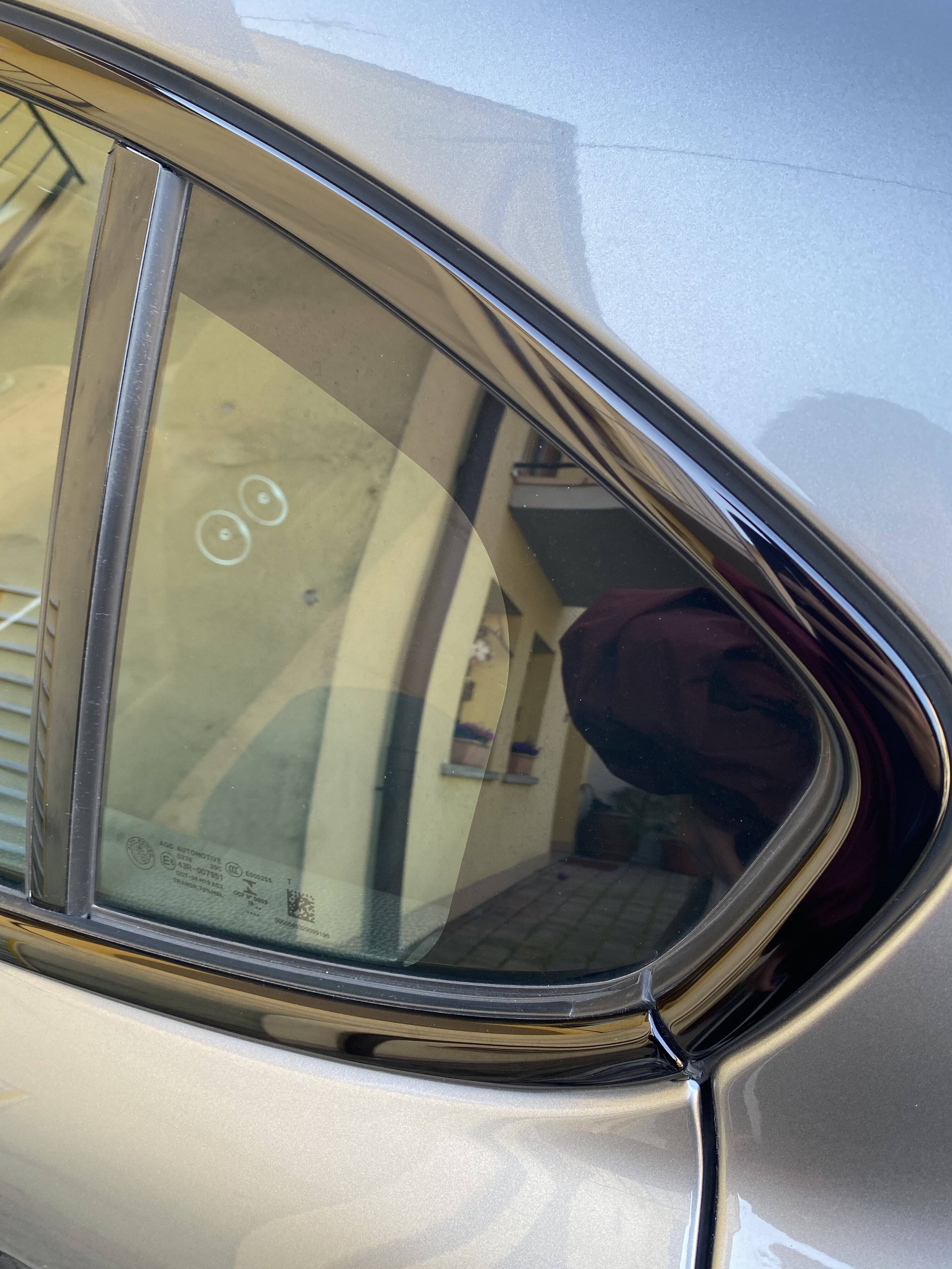

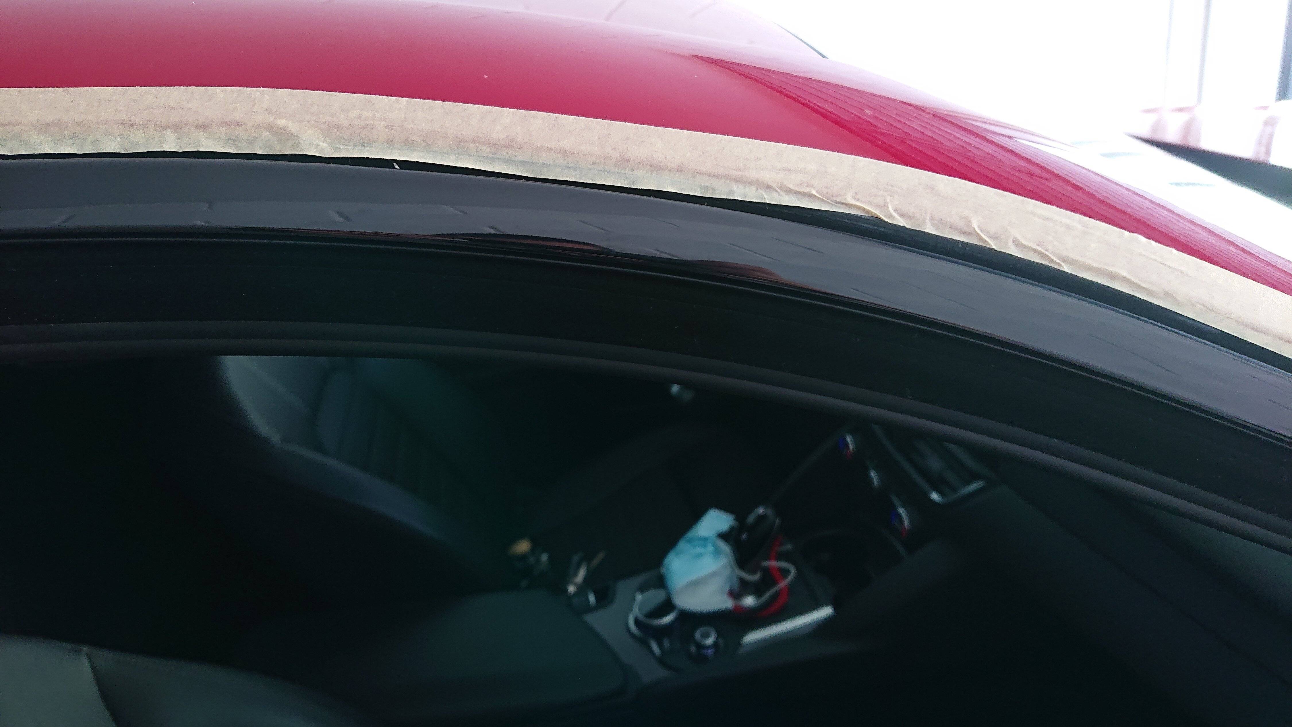

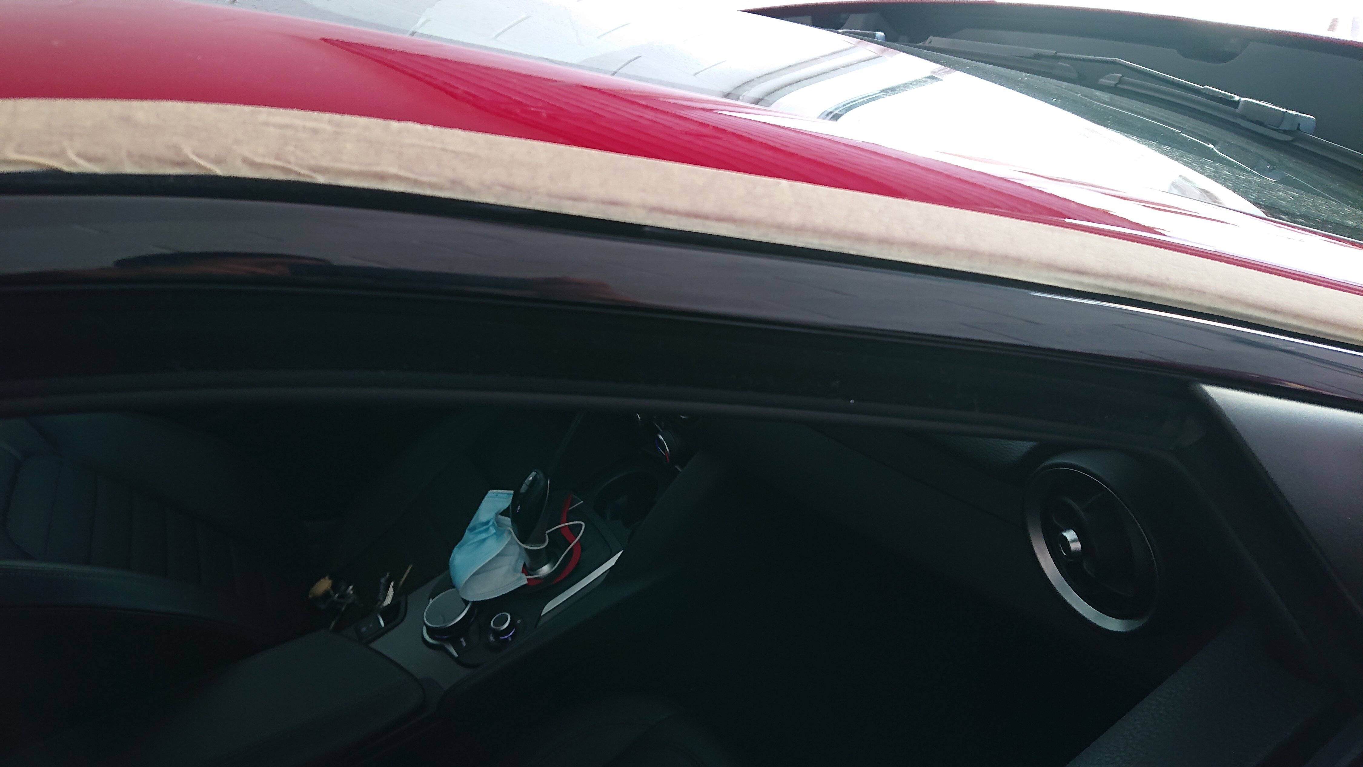

Bene, ho acquistato questa pasta e con un po di cotone, risultato stratosferico! Posso dire che il problema è risolto 😁

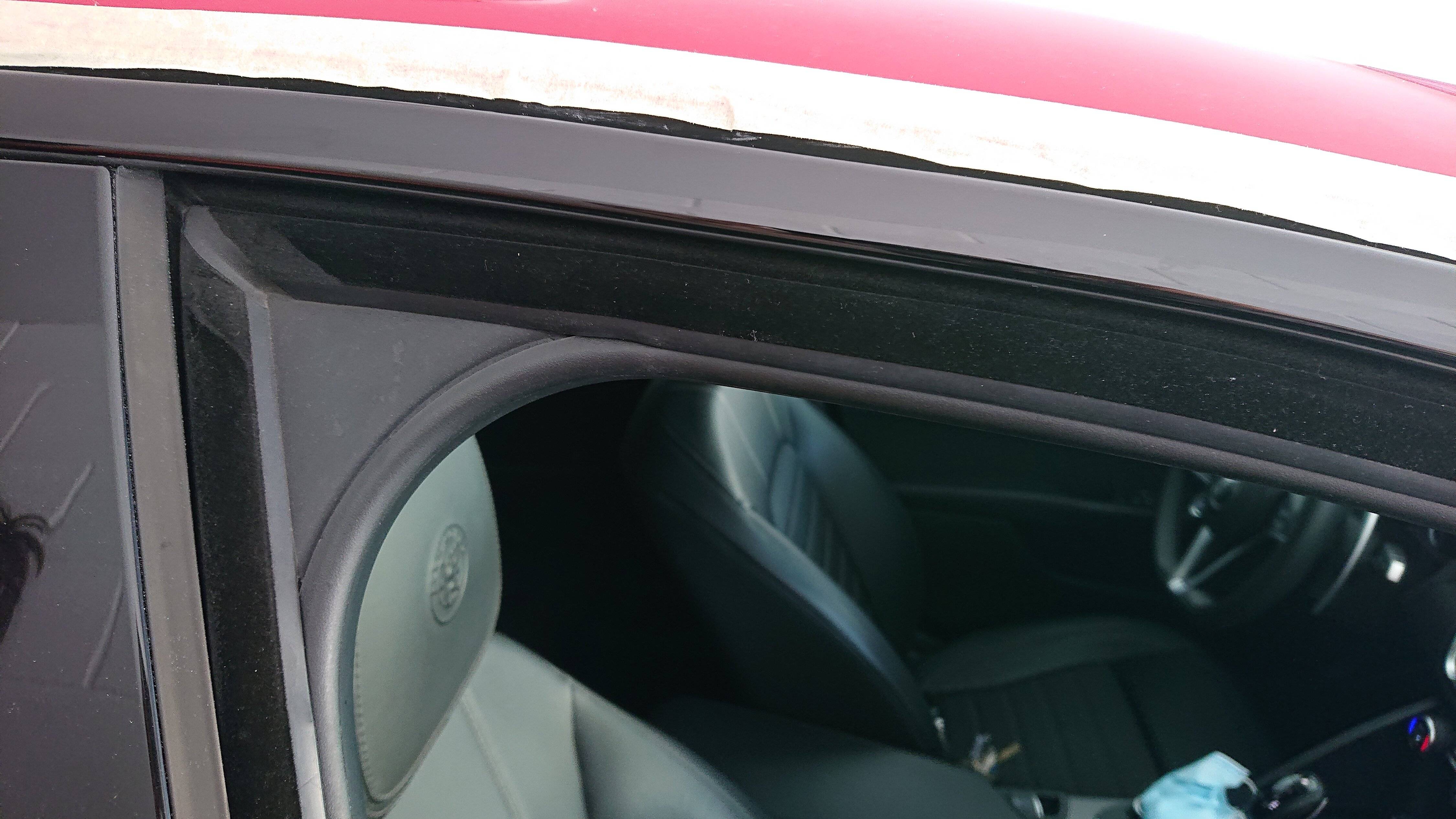

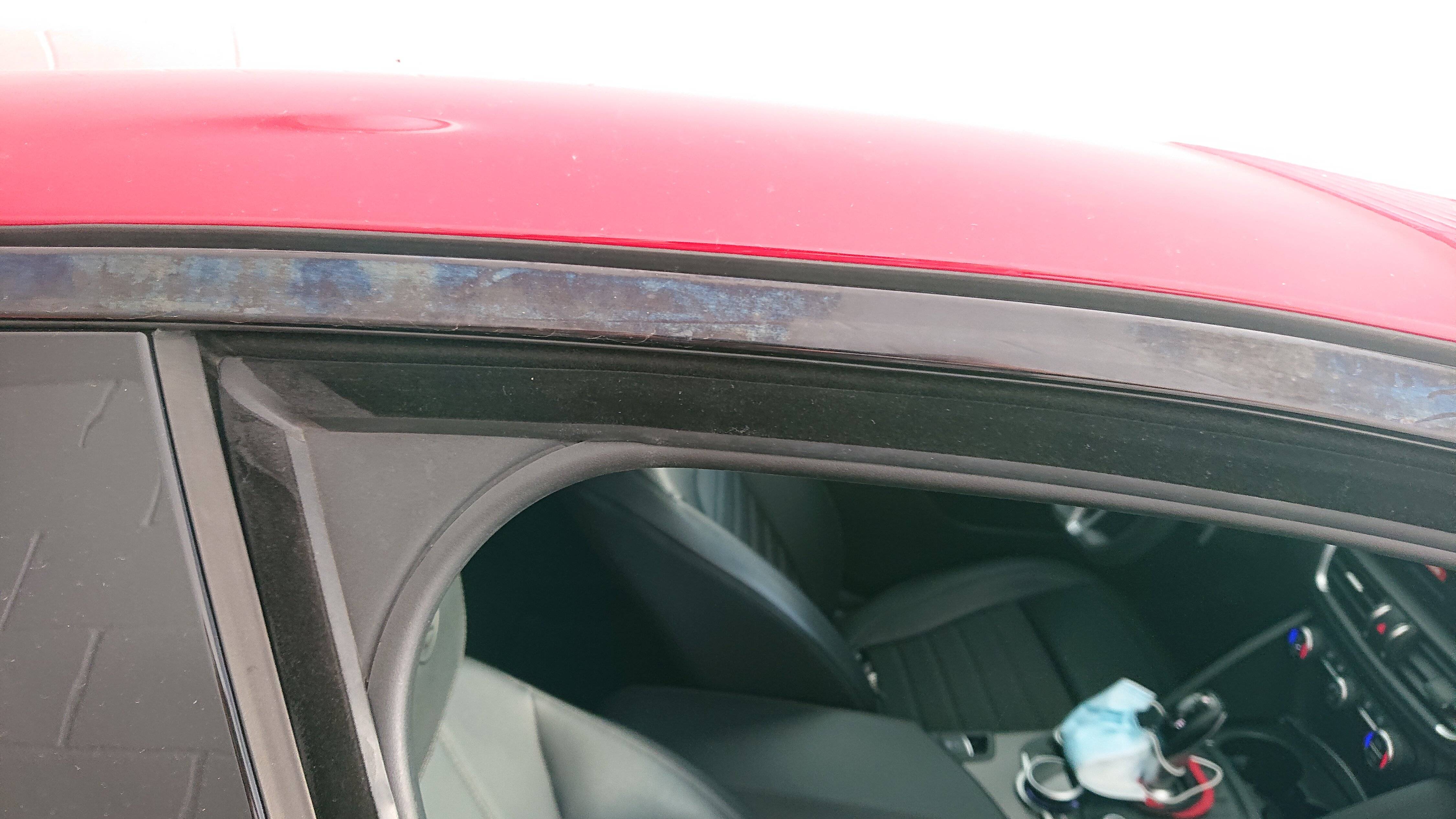

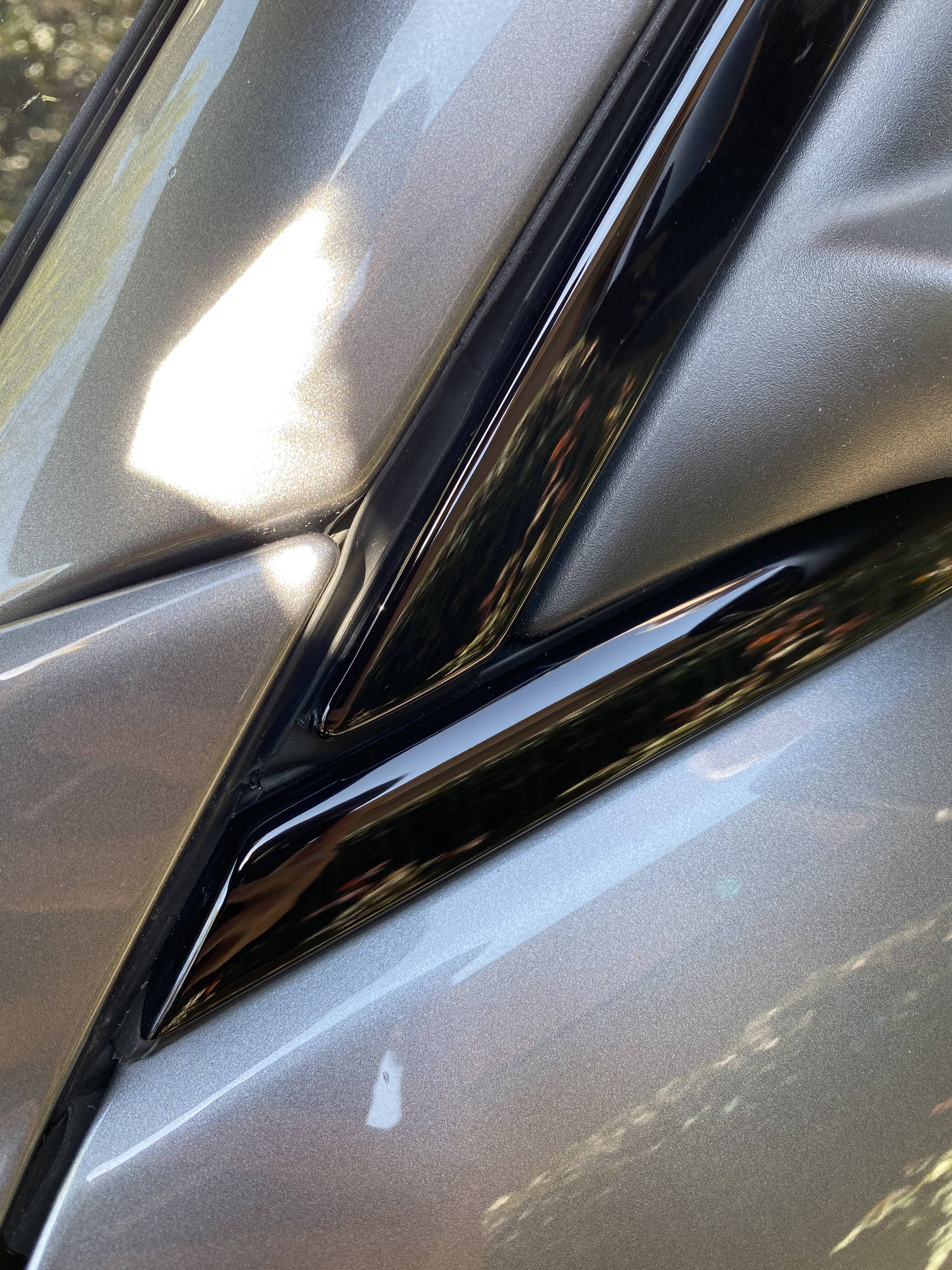

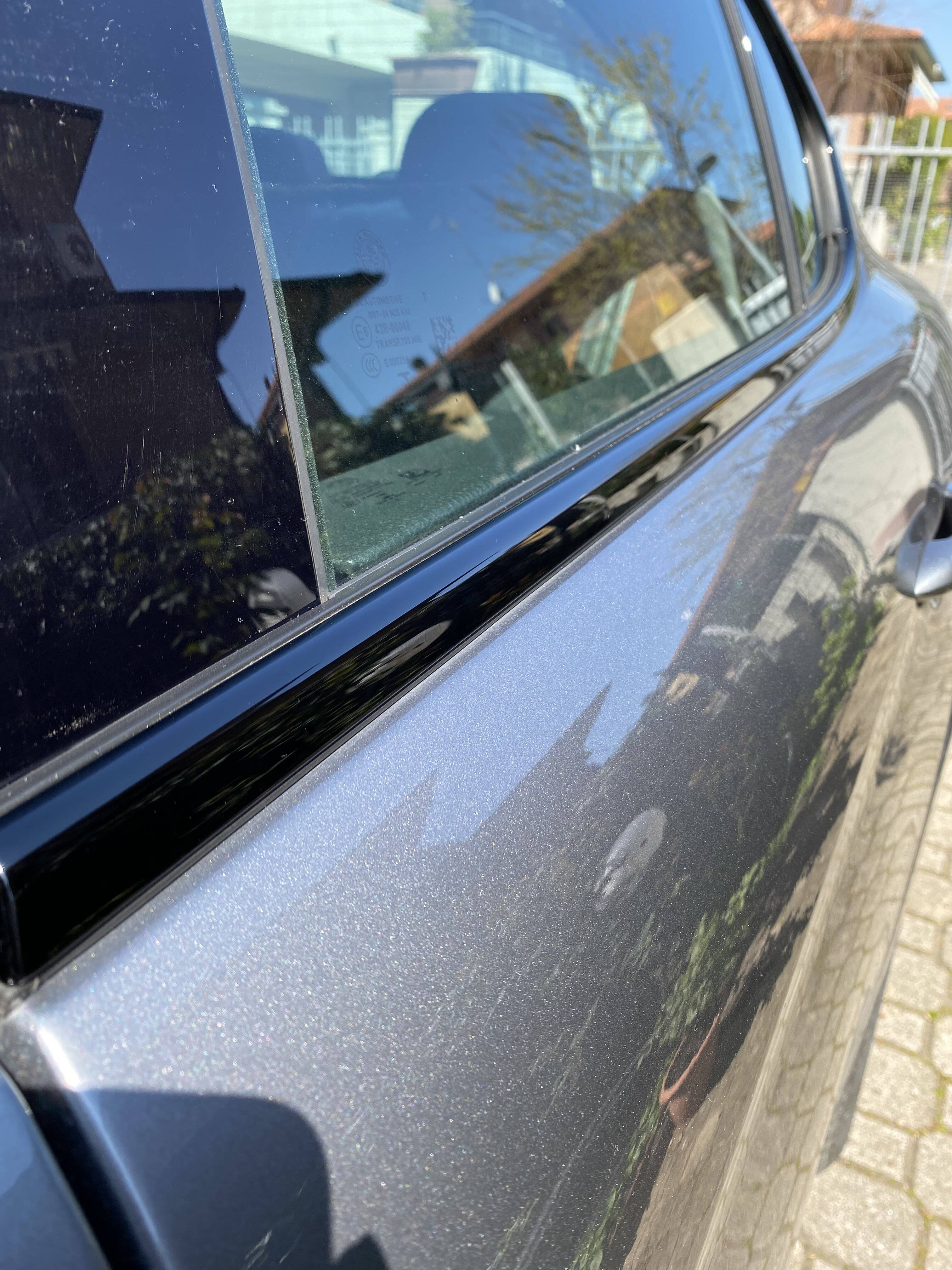

Ho lo stesso problema su cornici nere ,quindi la soluzione è la pasta abrasiva ?
La pasta abrasiva sicuramente toglie quegli aloni che si formano sui profili metallici neri, ma è bene non insistere troppo perchè i profili metallici sono (ovviamente) di metallo e quindi non neri. Il nero è un riporto superficiale quindi se si gratta troppo c'è il rischio di togliere il colore nero. Io personalmente prima della pasta abrasiva, per sicurezza, utilizzerei qualcosa di meno agressivo tipo un polish, anche perchè è probabile che il lavoro debba essere fatto periodicamente. Quegli aloni sulle modanature in metallo nero è abbastanza normale che si formino a seguito di acqua e prodotti chimici dei lavaggi.
Reazioni: Jack Ryan
Confermo il polish fa il suo lavoro sulle cornici nere. Ho iniziato ora a fare la mia e sta venendo da Dio, quando finisco provo ad allegare foto prima/dopo
