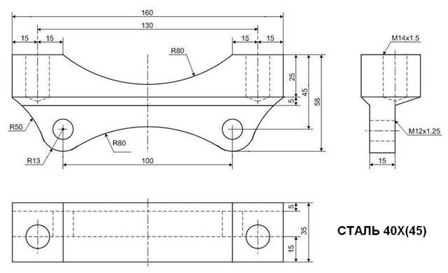

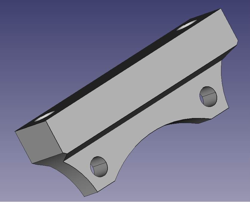

Ma vedi che di pinze usate è pieno internet...
Le pinze radiali vanno per forza montate con le loro staffe e se si vuole maggiorare l'impianto frenante è l'unica strada percorribile in termini di costi e adattamenti meccanici.
Solamente la Realizzazione specifica delle staffe costa 200 euri e non c'è la certezza matematica che possano montare senza problemi.
Il discorso economico lascia il tempo che trova... che un 147 valga 500 euro dipende sempre dell'utilizzo che se ne vuole fare e non
È affatto saggio andare a sperimentare sui freni con pezzi usati... con i freni si rischia..
