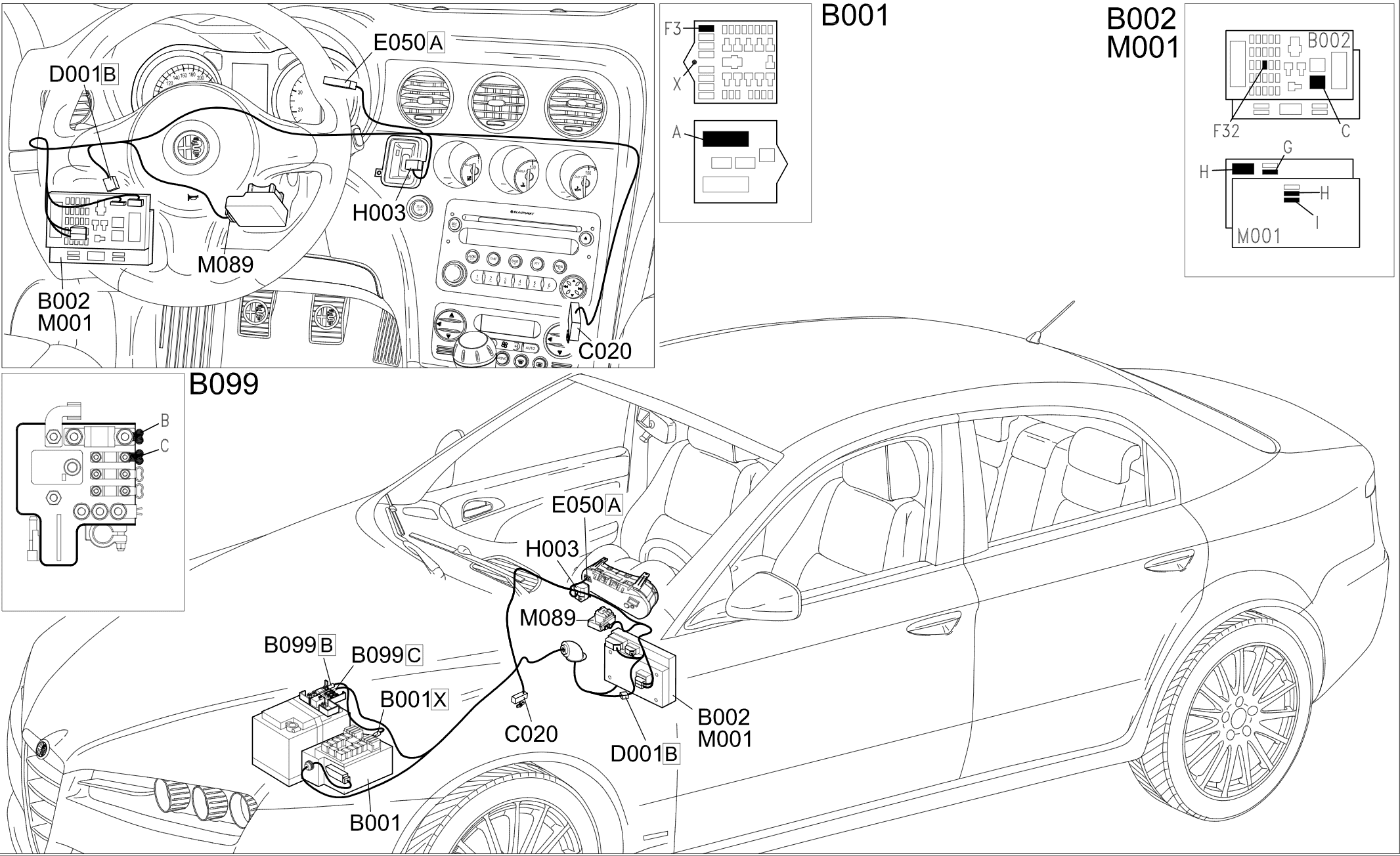

Benvenuto.
Devi controllare ed eventualmente sostituire anche i relè
i relè nel cofano motore accanto alla batteria?

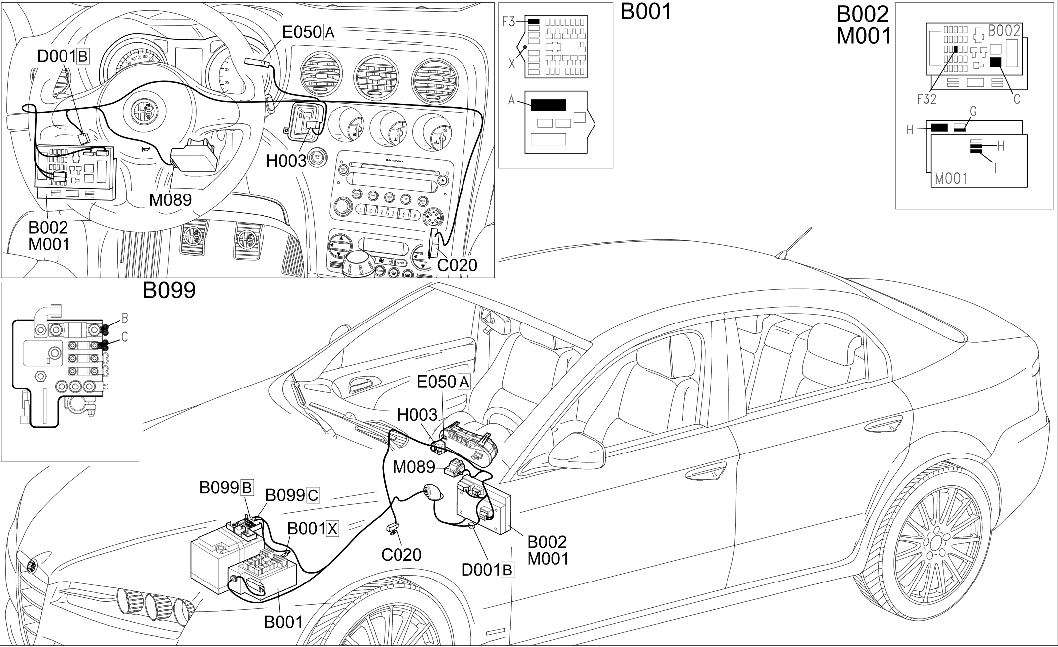

È proprio il blocco interruttore dove si inserisce la chiave che causa l'anomalia. Se fossero i relè il problema ci sarebbe sempre. L'avviamento è istantaneo senza singhiozzi?
