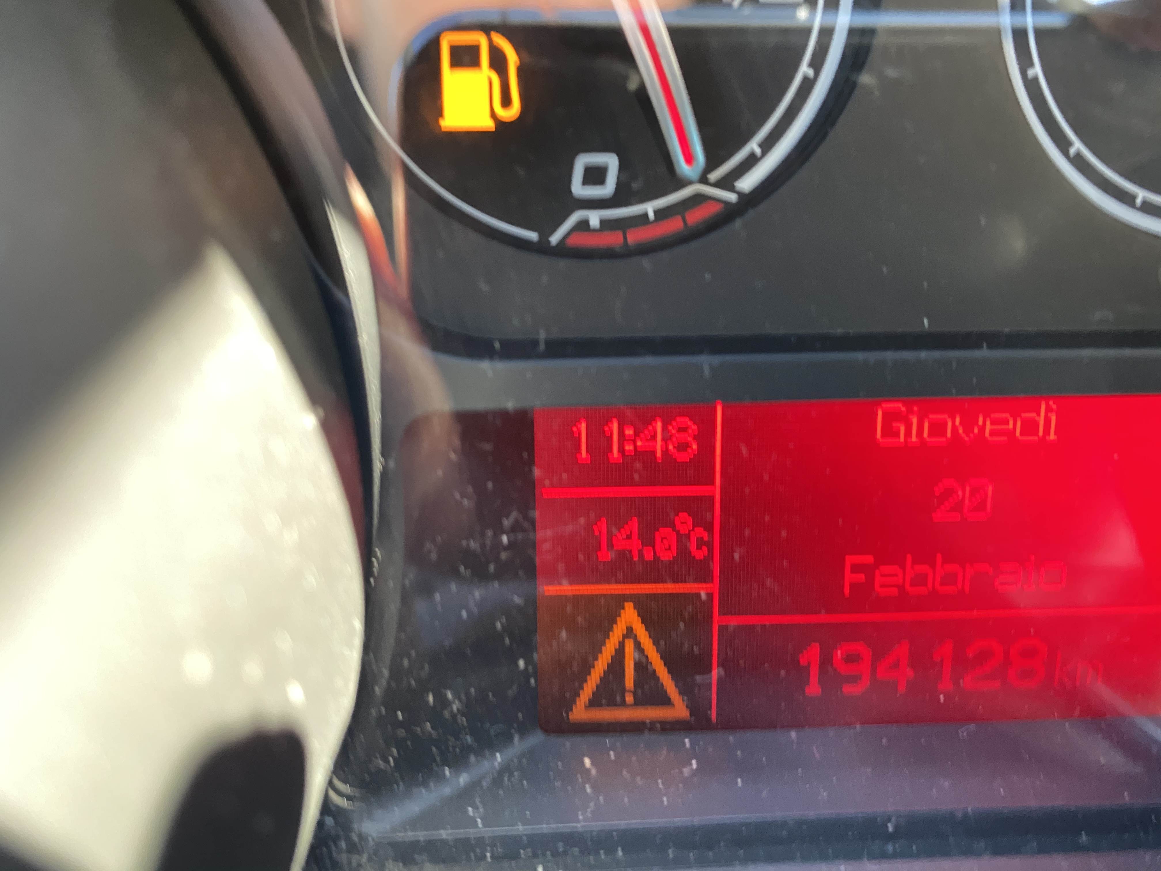

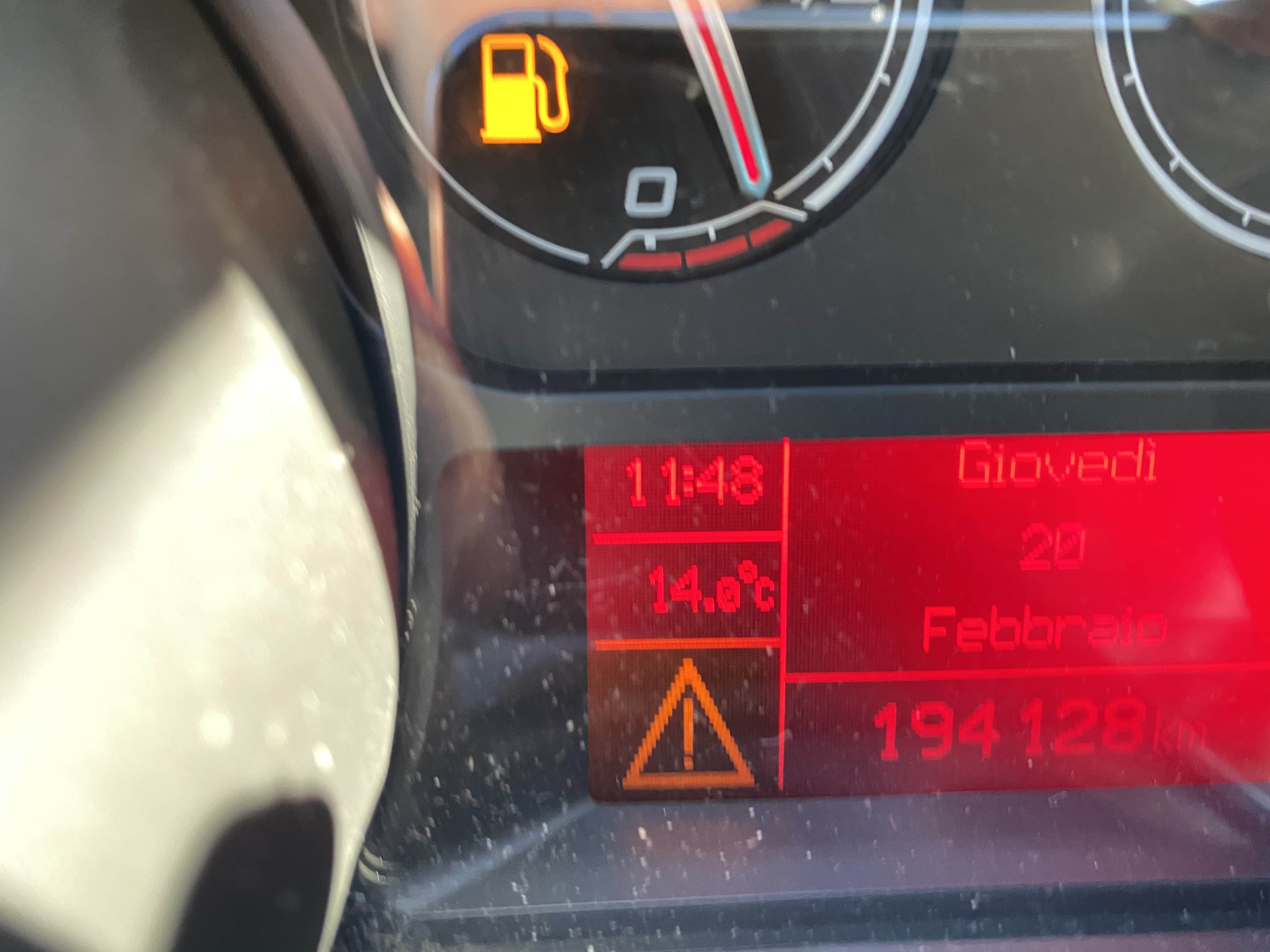

Perchè non metti una foto della spia accesa? Potrebbe essere utile all'indagine. ;)
La foto non è mia, l' ho presa da internet, si accende solo questa anche dopo aver messo in moto
Visualizza allegato 260859
Non è sufficiente per capire di che si tratta, serve una foto specifica.
Se la tua è dotata di display multifunzionale, a lato, dovresti trovare un messaggio specifico indicante l'anomalia.
Purtroppo non conosco nei dettagli la tua auto.
Il triangolo di solito riguarda le lampadine
