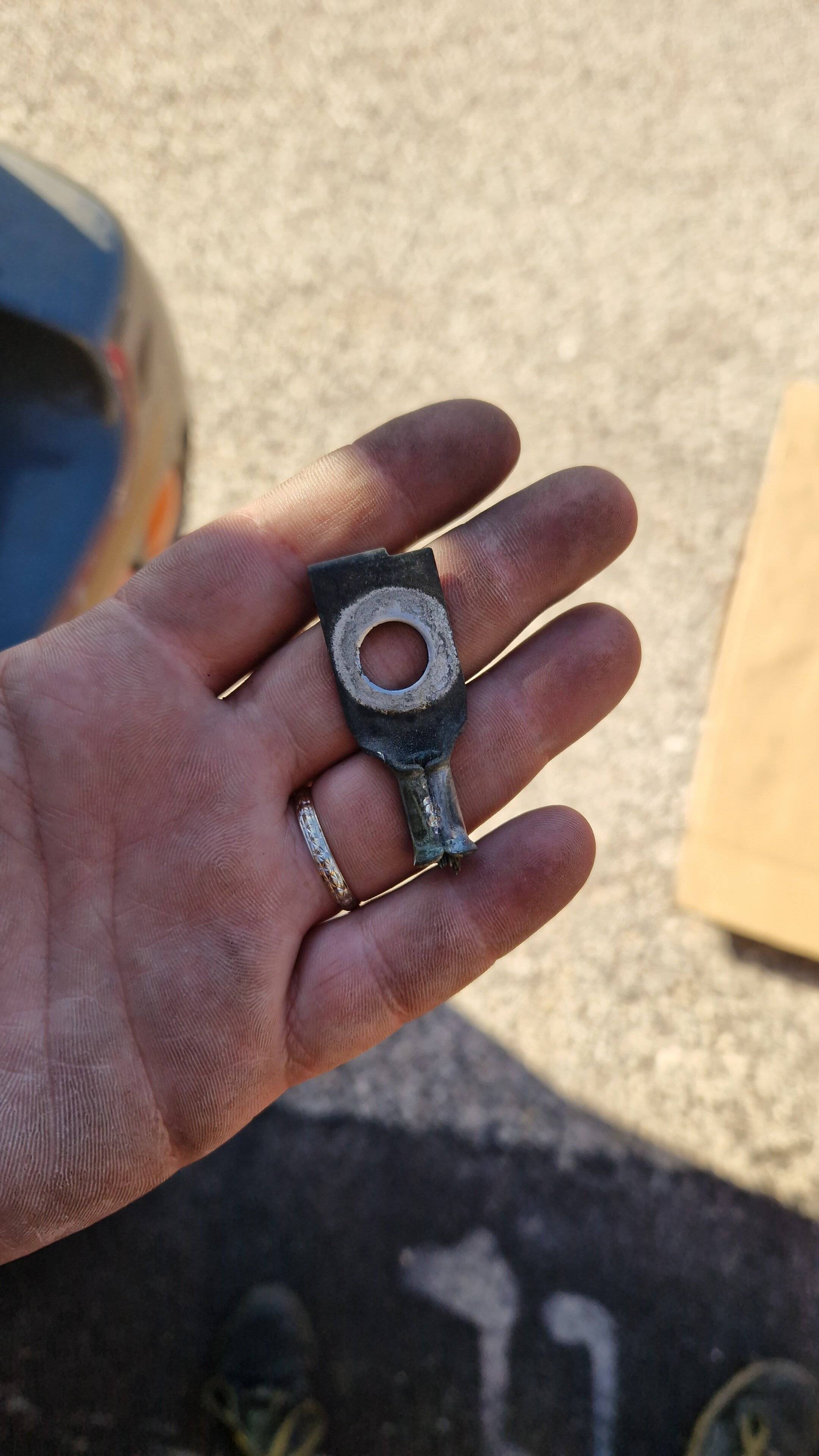

Signori e signore, alla fine delle indagini sul motorino non c'era tensione, a meno che la massa non la prendessi dalla carrozzeria, sicché ho attaccato un cavetto dal negativo della batteria al motore, giro di chiave e partenza al primo colpo. Si è spezzato un gancio di massa dal cambio e non chiudeva bene i circuiti, e per tanto non caricava nemmeno l'alternatore visto che è in serie col motorino di avviamento. Allego foto del criminale.
