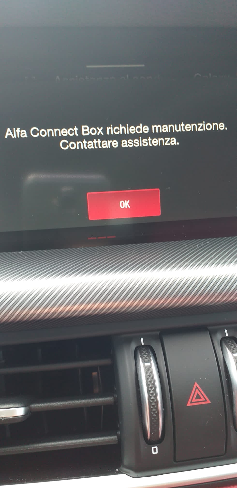

Anche a me funziona tutto normalmente,la scorsa settimana mi è apparso sul display che avrei dovuto contattare l assistenza ( allego foto) venerdì in occasione del tagliando mi hanno fatto l aggiornamento, spero che vada ancora meglio......
aggiornamento a che versione? Perchè fino alla 132 il bug è sempre presente e a random fa riavviare tutto il sistema alla partenza
