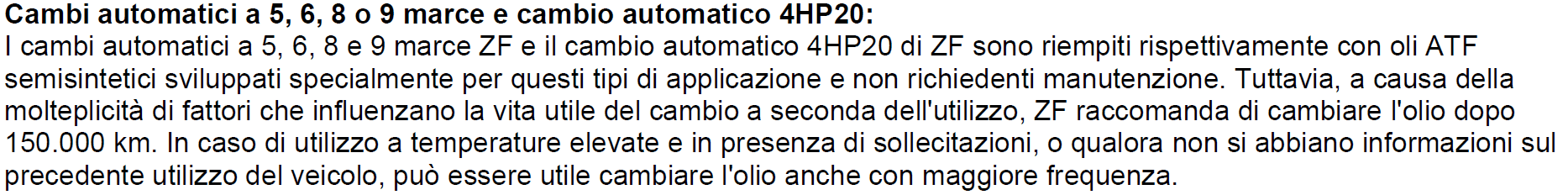

Quindi ZF consiglia sostituzione olio (e immagino anche coppa con filtro) a 150mila km?
Lèggevo diverse teorie.. chi consiglia a 60 chi 80 chi 100 chi mai e chi addirittura dice che un cambio olio possa creare problemi in futuro
Più o meno.
Scrivono e confermano che l'olio è for life. Quella dei 150.000 km è una raccomandazione, per carità, importante, ma non significa che l'olio va cambiato a 150.000 km.
Per esperienza personale posso dirti che cambiarlo non fa male ma a patto di seguire le indicazioni ZF quindi SENZA lavaggio olio e non prima dei 150.000 km.
Ti dirò, di più, se il cambio va' come sempre, eviterei proprio di farlo il cambio olio.
Discorso differente nel caso di acquisto di un usato dove non si conosce lo storico della vettura.
Grazie mille.. quindi consiglieresti, nel caso, di svuotare il vecchio ed inserire il nuovo senza lavaggio?

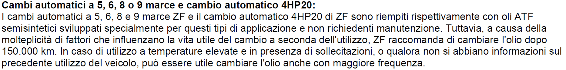

Più o meno.
Visualizza allegato 233222
