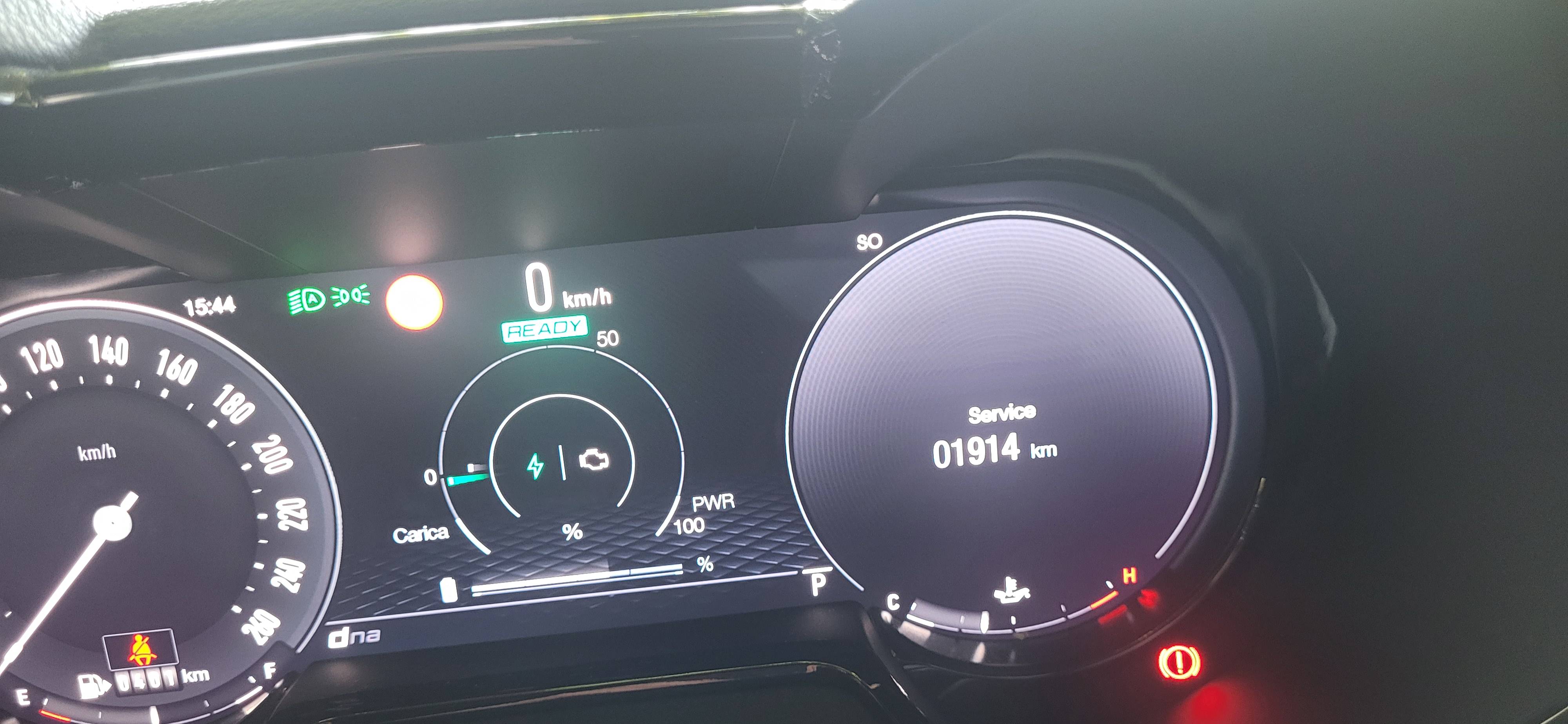

ciao, ho la manutenzione programmata tra 1990km, mi compare la scritta "manutenzione programmata tra xxxkm" nella posizione del contagiri. C'è modo di eliminarla? No ci sono riuscito. Grazie mille

Perché mi "elimina" la visuale del contagiri...
Sulla Stelvio compariva il messaggio, ma si riusciva a naacondere una volta letto. Sulla tonale mi rimane in bella vista

Prova a premere uno dei pulsanti all’estremità delle leve dietro al volante
Prova a tenere premuto la manopola sul lato destro del volante per circa 4 secondi, quindi rilasciala.
Il display viene ripristinato fino alla prossima volta che l'auto viene avviata.
