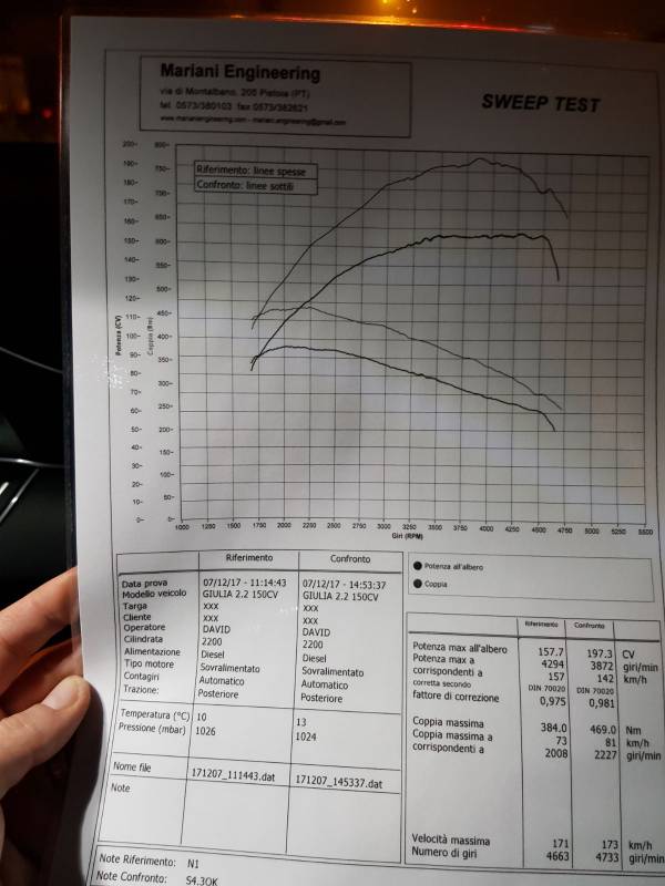

Fatta...su 150... arrivata a 197...

La 150 e la 180 cv hanno la stessa centralina e questo è garantito dai meccanici alfa dove mi sono rivolto....hanno fatto già molte 180 portate a 219 cv.... stelvio e Giulia 280 portate a oltre 320 cv..... ma si fermano sempre quando ritengono opportuno prima del limite.... Non sono dei coglioni qualunque... Io mi servo da loro da oltre 7 alfa .... dalla 147 ore 150 alla 159 2.4.... mi hanno sempre soddisfatto ma soprattutto sono sempre professionali e competenti....cosa che molti non sono. Il fatto che adesso con OBD2 non si arrivi alla modifica è un bene... toglie dal mercato tanti imbecilli e truffatori che pensano di fare le centraline dentro un pacchetto di sigarette e mandarti a dire che hanno fatto....hanno studiato.... una beata!!!! Fate fare a chi da 40 anni elabora motori, nel mio caso anche per alfa corse e lancia corse negli anni d'oro.... x chi vuole.... marianituning pistoia....
