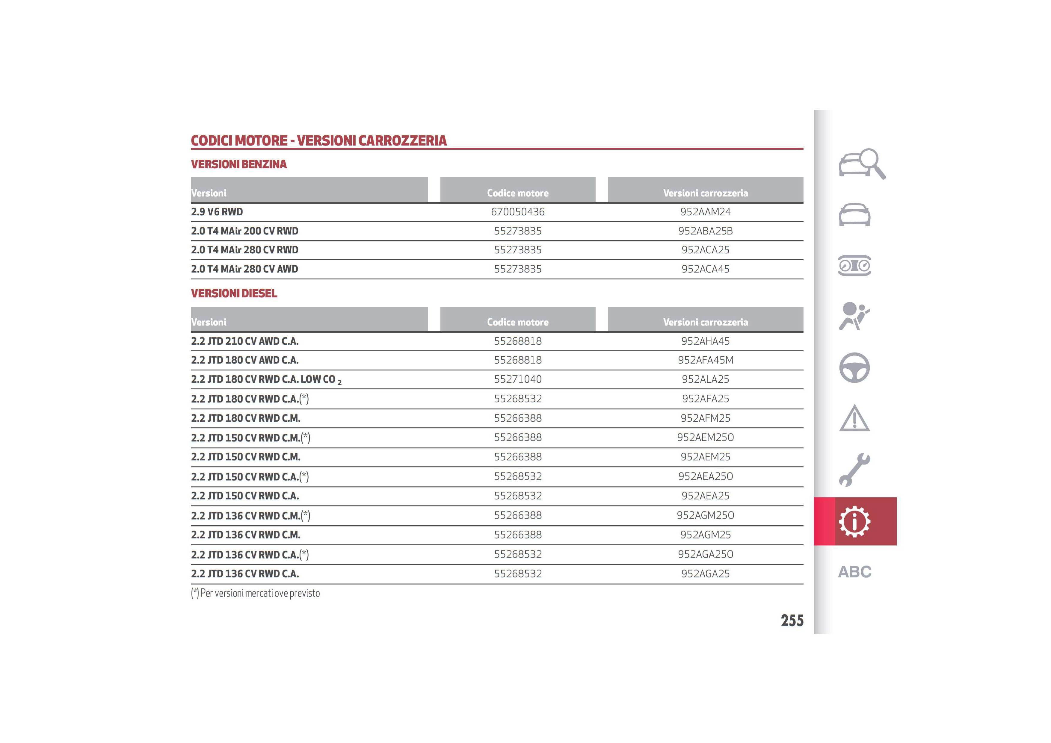

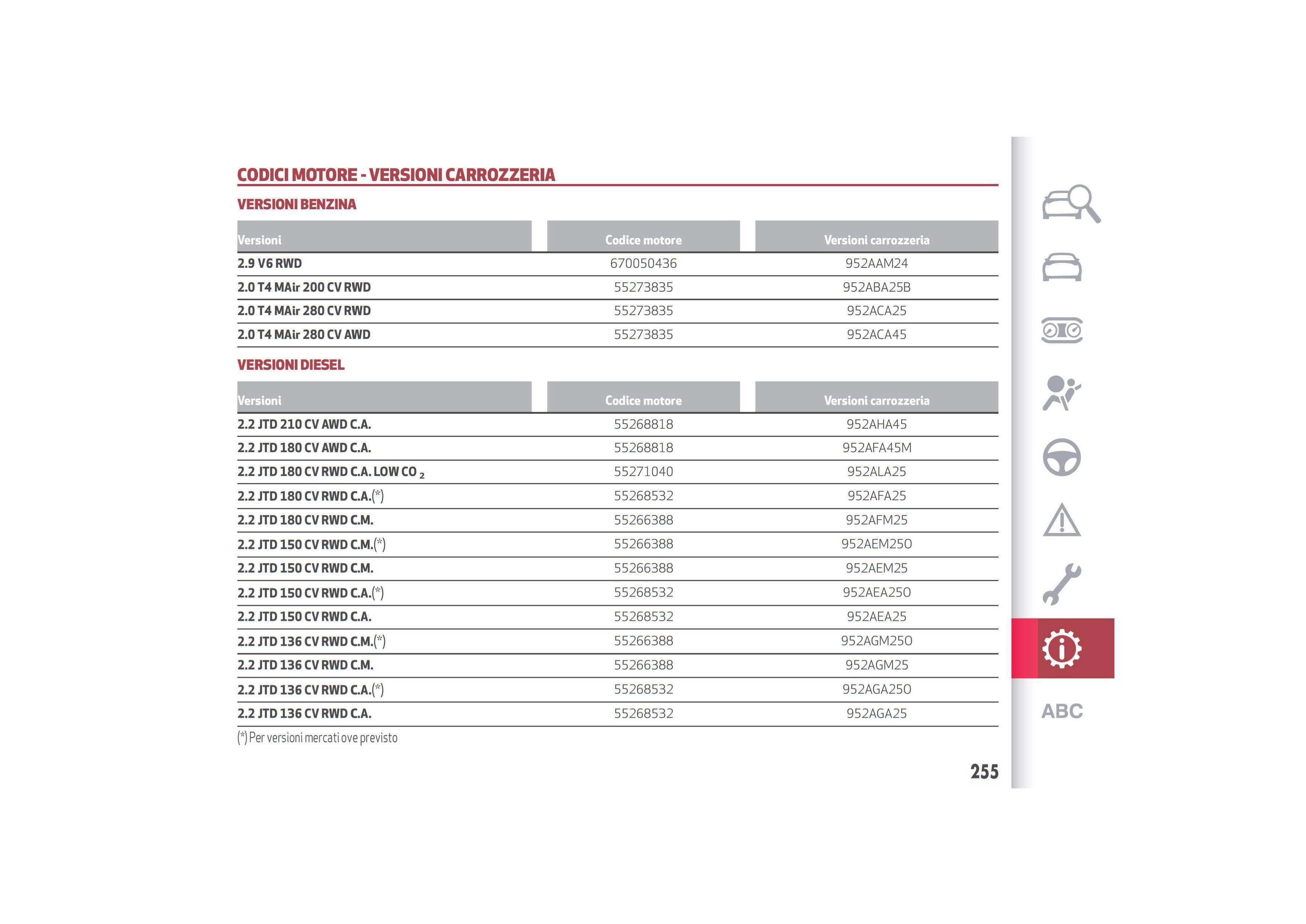

Pubblico di seguito i codici motore presi dal LUM e si può vedere che il benzina 200 CV è uguale al benzina 280 CV (ma questo l'hanno confermato anche tutti i preparatori). Per le versioni diesel il discorso è un po' più complicato anche perchè non so cosa significa C.A. e C.M. (se qualcuno può illuminarmi...)
Visualizza allegato 185994
C.A. = cambio automatico
C.M. = cambio manuale
