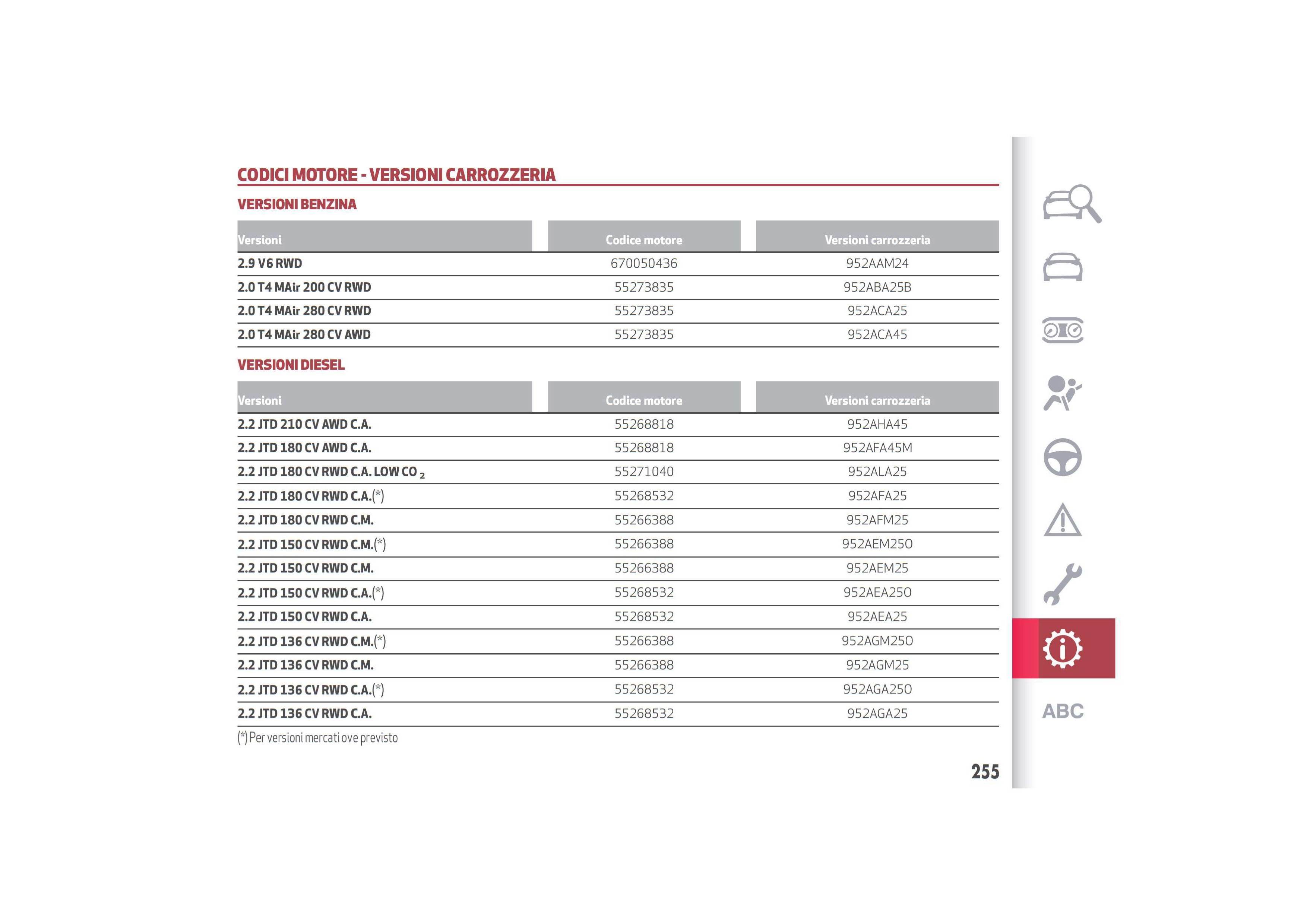

Pubblico di seguito i codici motore presi dal LUM e si può vedere che il benzina 200 CV è uguale al benzina 280 CV (ma questo l'hanno confermato anche tutti i preparatori). Per le versioni diesel il discorso è un po' più complicato anche perchè non so cosa significa C.A. e C.M. (se qualcuno può illuminarmi...)
Visualizza allegato 185994
Che i motori siano uguali non ho dubbi...i miei dubbi riguardano sugli accessori a complemento dei motori...ovvero, turbo, intercooler, ammennicoli vari a gestire la superiore potenza...

1)Abbiamo stabilito che i motori e gli accessori intorno sono UGUALI.
2)Abbiamo stabilito che il cambio Automatico AT8 sopporta ogni modifica di centralina in quanto sovradimensionato.
3)Abbiamo stabilito che l'unico LIMITE alla rimappatura è rappresentato dai semiassi.
Ora rimane da stabilire quali Giulia hanno i semiassi rinforzati e quali no.
Dopodiché si faranno le valutazioni caso per caso e fin dove arrivare.
