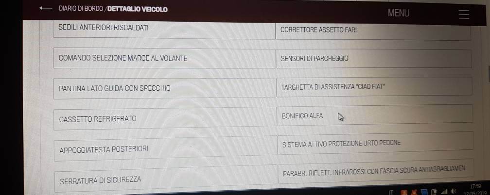

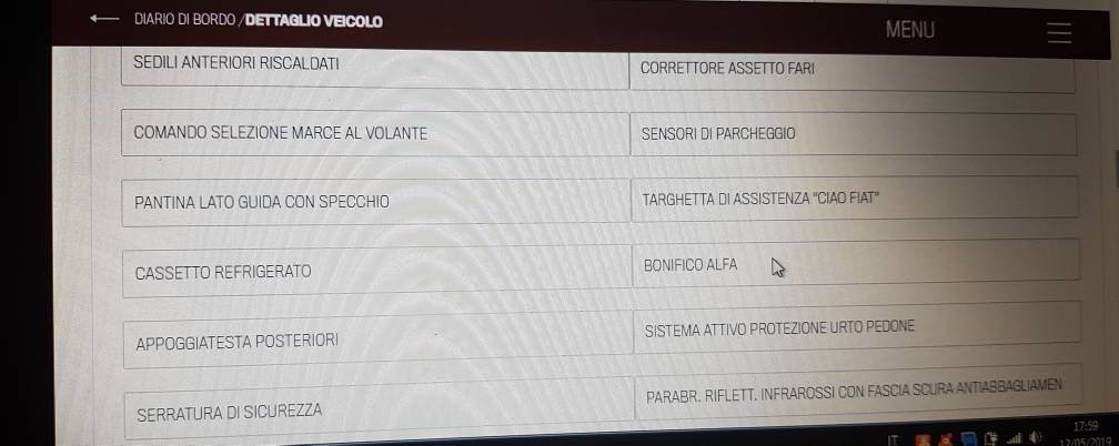

siTanto per capire meglio , ho controllato dal PC e ho trovato la scritta" bonifico alfa " quindi questo corrisponde ai differenziali 531 ? Visualizza allegato 186111
