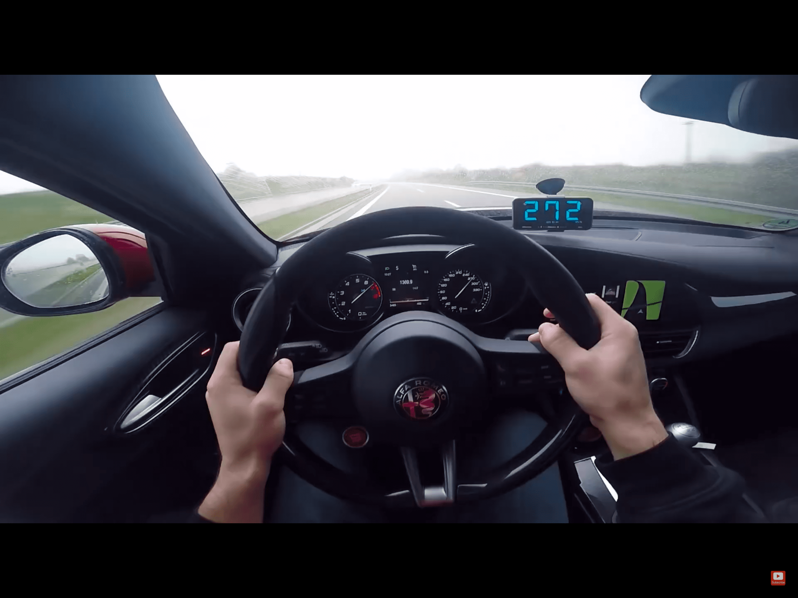

Poi possiamo discutere se l'algoritmo che calcola la resistenza dell'aria sia giusto (calcolo v.max.) ma non ci va lontano: la mia, in quinta (e la sesta è di potenza), è stata calcolata sui rulli a 264 Km/h a 6950 giri. Molto vicino a quanto ho visto dal vero (foto allegata).
Comunque su strada, in sesta a 7000 giri, passava i 302 e c'era ancora qualcosa...
(in race il limitatore stacca a 7250)
PS
Nella foto non sono io
:D
