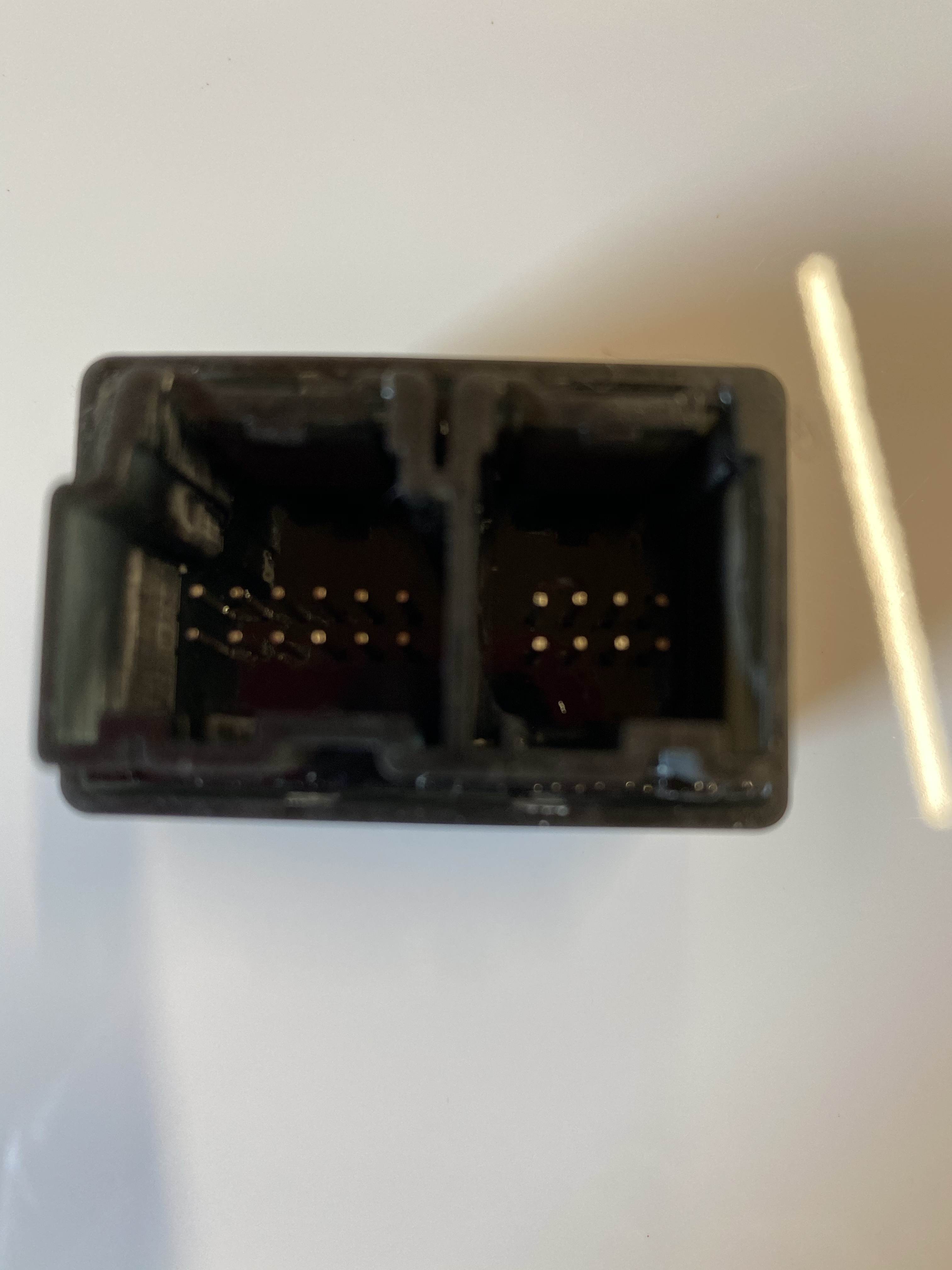

si mappano da OBD basta montare un bypass per SGW
