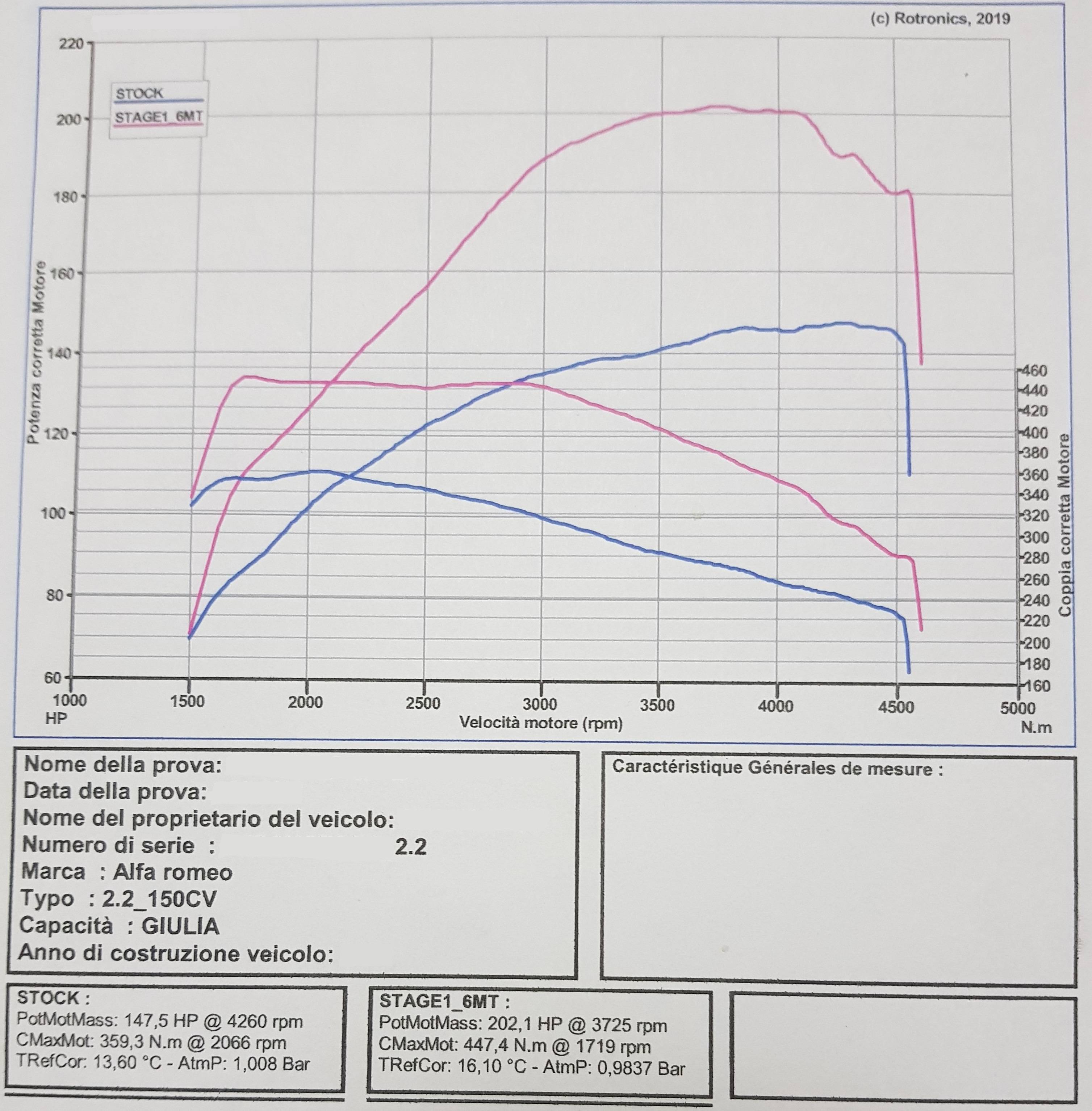

Che ne pensate di questa, non estrema.
Giulia 2.2 150 cv MT6
Non pensi che se alfa ha limitato la coppia su Giulia manuale possa crearti qualche problema sul cambio? Poi ognuno è libero di fare ciò che vuole!
Concordo. Una coppia da circa 450 Nm sull'MT6 della Giulia sarebbe proprio da evitare. Il rischio di rottura è troppo grande.
