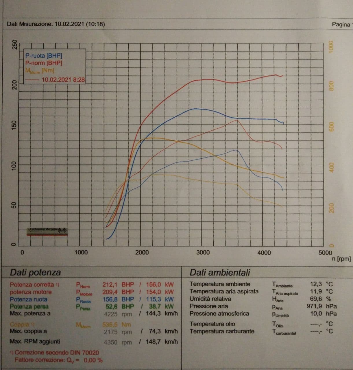

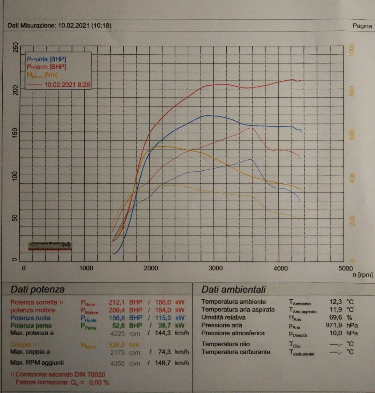

Questa è la mia:
Visualizza allegato 216782
Sembra abbia perso qualcosa tra i 1400 e i 1750 giri
Il buco a 3400 giri?
Dai grafici direi che non si dovrebbe percepire nessun buco. Guardando il grafico della potenza alla ruota (che dovrebbe essere più significativo ai fini della percezione della potenza da parte del guidatore) si nota un massimo a poco meno di 3000 giri e poi un calo che si interrompe a circa 3450 giri dove la potenza resta pressochè costante fino a 4200. In pratica, ammesso che nella guida sia percepibile, si dovrebbe al massimo sentire un leggero calo dopo i 3000 che si dovrebbe interrompere a 3450 dove la potenza resta costante. In pratica a 3450 non si sentirebbe un buco di potenza, ma semmai il contrario e cioè una ripresa della costanza della potenza erogata.

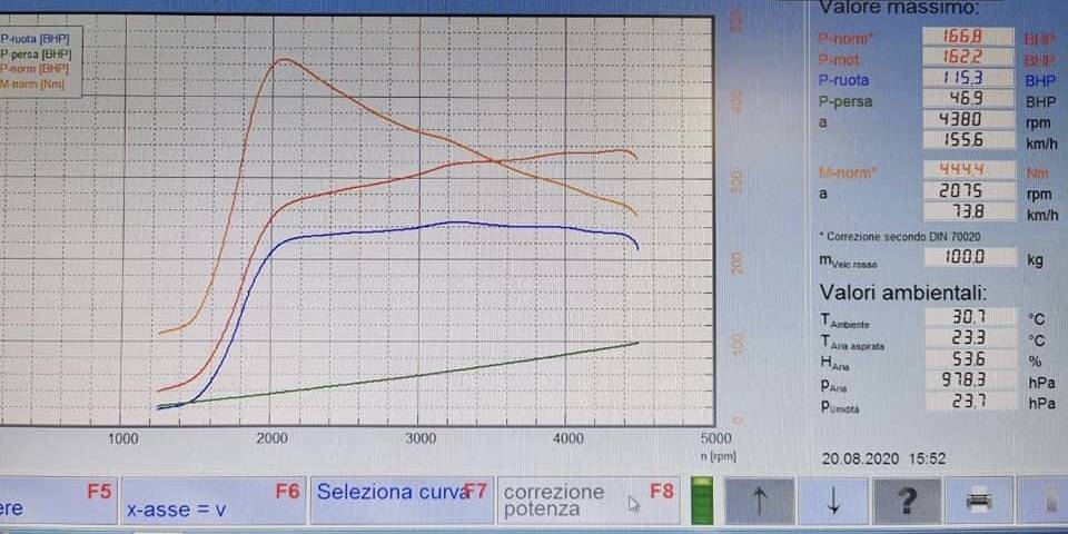

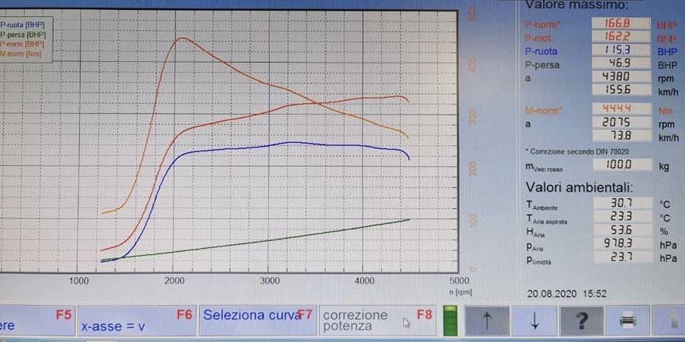

Allora, visto che i 32 cv di dissipata a 3600 giri da stock li ricordo bene, ho riguardato il grafico post modifica e agli stessi giri (3600) ora ne segna circa 42. Ahi ahi..
La lettura della dissipata, anche sulle AT, viene fatta mettendo in folle il motore e lasciando rallentare la vettura sul banco in modo autonomo. Proprio per la natura della prova la dissipata dovrà essere uguale sia prima che dopo la mappatura.
Il valore numerico in se può variare anche dal tipo di banco per cui non ha senso confrontare diversi banchi anche dello stesso tipo.

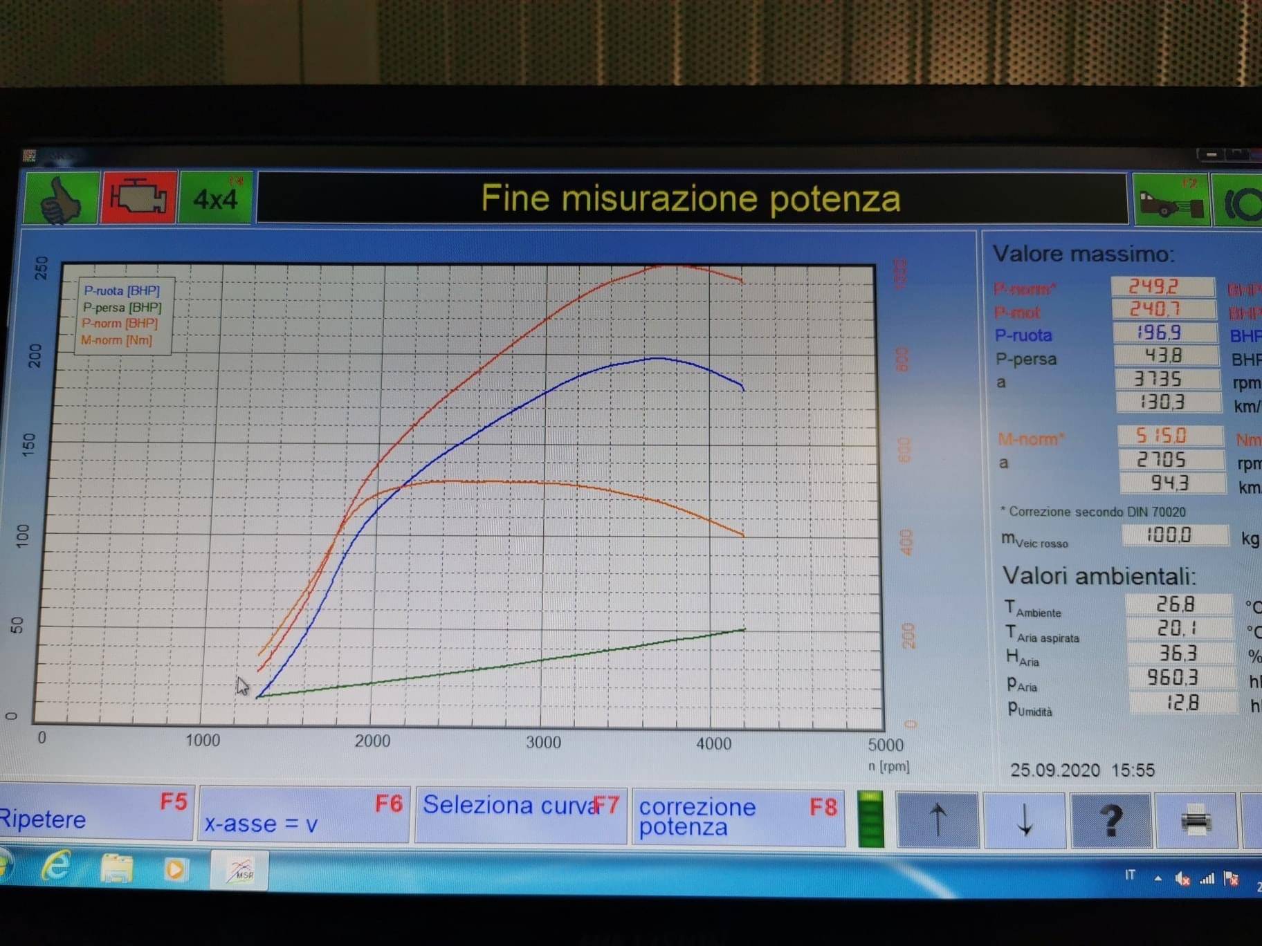

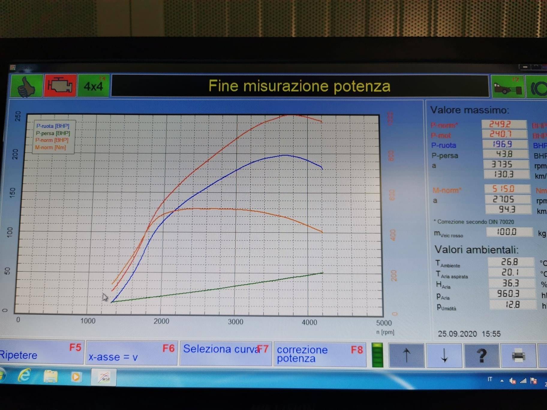

In ogni caso a titolo di studio comparativo, qui la mia rullata.
Originale
Modificata
Come dicevo prima guardate la dissipata. Come è corretto che sia è praticamente identica.
Esatto concordo su tutto (con la considerazione del fatto che un cambio in folle non è uguale ad un cambio in marcia ma a frizione tirata, in termini di potenza dissipata, ma con l'automatico la folle non esiste quindi alla fine basta avere prove analoghe e lo stesso banco).
Alla fine quello che è il nocciolo della questione è che il banco non vada inteso come "strumento di misura assoluto" perché ha delle imprecisioni intrinseche, ma come strumento per valutare il prima e dopo e valutare eventuali problemi di erogazione con le curve.
Originale
Visualizza allegato 216807
Modificata
Visualizza allegato 216808
Complimenti per le curve,parecchi cavalli in più di tanti,ma valore di coppia assolutamente nei margini di sicurezza.solo mappa?da chi sei andato?
Originale
Modificata
Però una cosa non mi torna: la dissipata originale (46 cv) è segnata a 4380 rpm, mentre quella mappata (43 cv) è a 3750 rpm. Anche graficamente si vede che stock a circa 4000 rpm erano 40, nel secondo caso sono quasi 50. Come mai?
Complimenti per le curve, parecchi cavalli in più di tanti, ma valore di coppia assolutamente nei margini di sicurezza.solo mappa?da chi sei andato?
Giusta osservazione alla quale tuttavia non so risponderti in maniera esaustiva. Mi hanno sempre spiegato di fare riferimento al valore in se.
Quello che so è che le formule per il calcolo della potenza dissipata tengono conto anche dei valori di riferimento (temperatura ambientale, pressione atmosferica etc) e le rullate sono state eseguite in lassi temporali differenti. Probabilmente una certa influenza c'è anche in questo.
Mi è venuto il dubbio perché paradossalmente se in originale il picco di potenza fosse a 2000 giri dove la dissipata è di 20 e post-mappa fosse a 4000 dove la dissipata è 50 (sto prendendo i tuoi grafici come punto di riferimento) si potrebbe dire "eh 30 in più di dissipata, come mai?" però effettivamente sovrapposte sarebbero uguali. Comunque la mia dissipata post-mappa è identica alla tua post-mappa, forse 4-5 cv in più.
