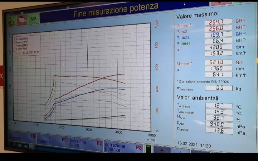

La mappatura fatta dall'utente @Pasquitos80 nessuno di noi può sapere se sia stata fatta bene o meno, quello che è sicuro ed oggettivo è che la prova al banco ha qualcosa che non va.
Non tanto per il valore numerico in se quanto per le curve di erogazione. Il 2.2 diesel oltre i 3800 giri entra in fase calante mentre se guardate le curve addirittura continuano a salire raggiungendo il picco a 4200 giri. Questo è possibile solo per mappature molto soft o stock (in realtà solo sulla 150cv- 160cv) ma non su mappature oltre i 220-230cv, dove il picco di potenza viene raggiunto solitamente nel range tra i 3600 ed i 3800 giri.

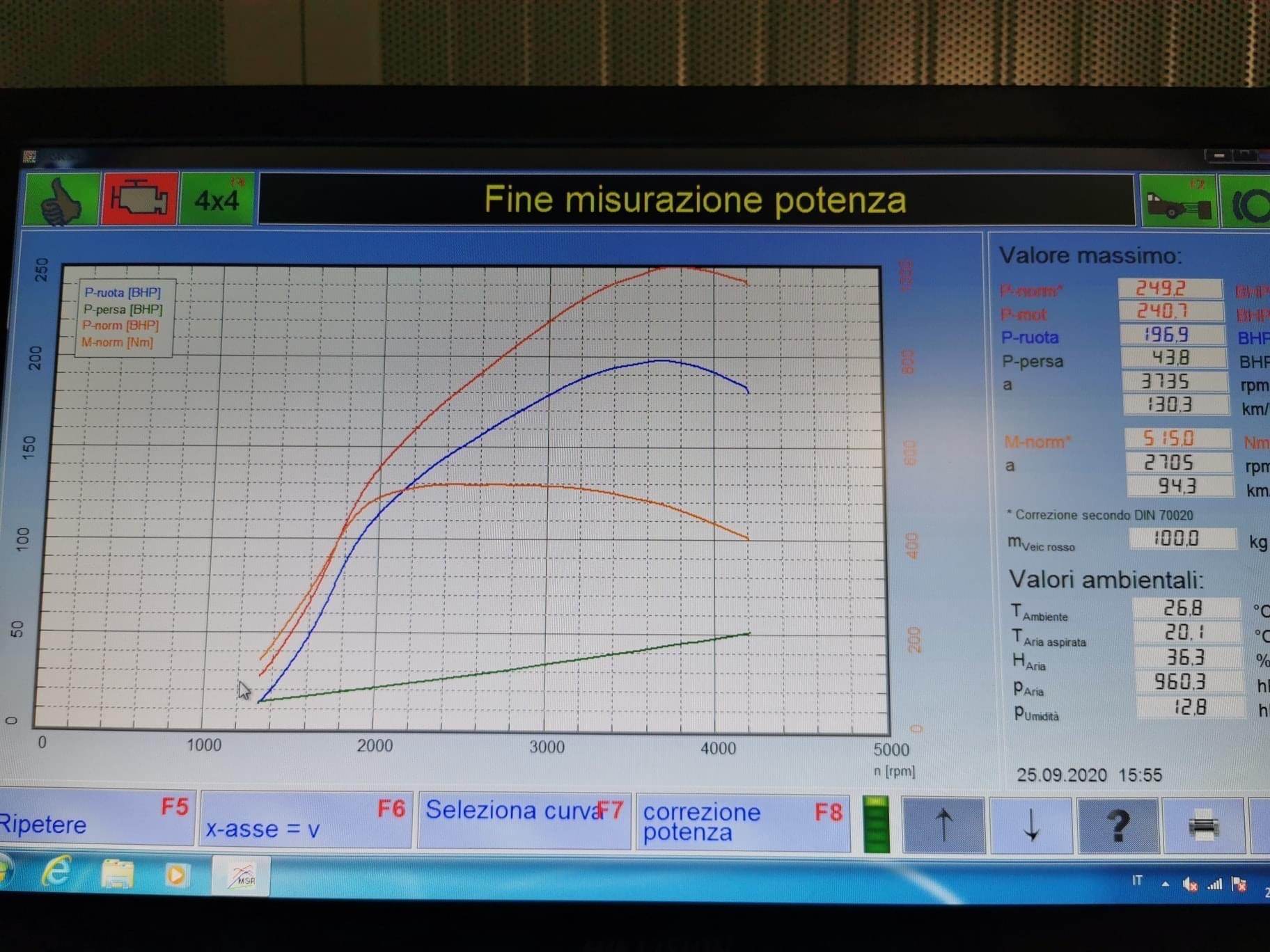

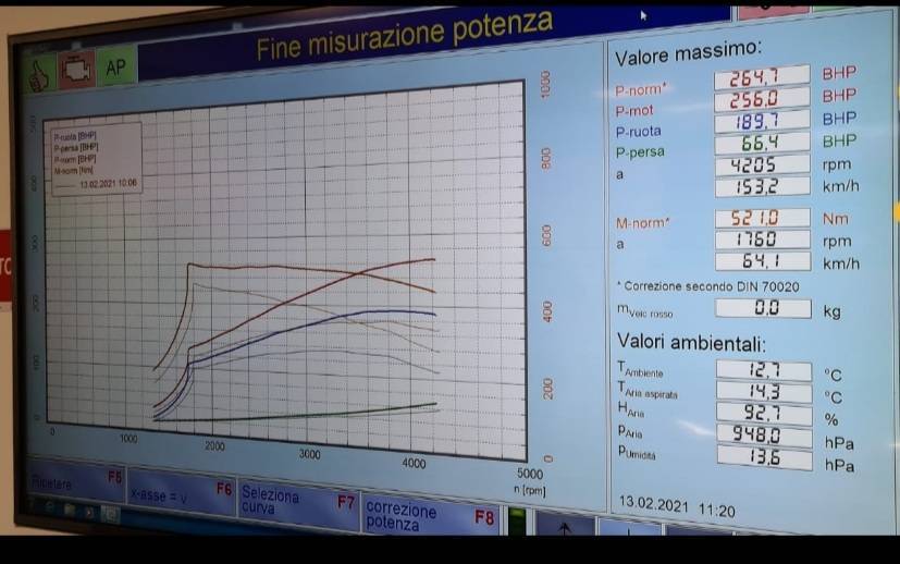

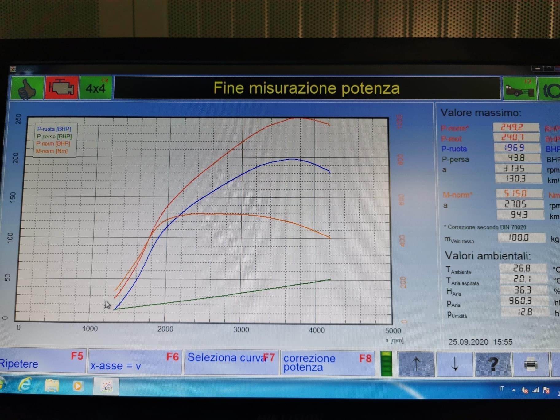

Qui una prova su banco eseguita correttamente. Notare i valori caratteristici ed il regime.

Infine osservate come la potenza alla ruota di questa bancata sia pari a 197cv contro i 189cv della vettura di Pasquale.
II banco prova è il medesimo così come il software, certo c'è la calibrazione del banco ma il vero problema è che con ogni probabilità nella prova fatta da Pasquale è successo qualcosa (es. cambio marcia del cambio automatico) che ha "falsato" la prova e di conseguenza il risultato finale non è pienamente attendibile.
