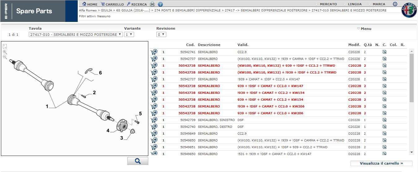

L’unica differenza che c’è per le 200cv non q2 è che non hanno i semiassi rinforzati come le 280cv o le diesel AT8. Le q2 invece hanno tutte i semiassi rinforzati, penso sia a causa della coppia

939 è differenziale autobloccante
!939 senza differenziale autobloccante
CAMMA cambio manuale
CAMAT cambio automatico

Sarebbe interessante capire le 280 cv trazione posteriore vendute in Inghilterra e America che semiassi montano.
Reactions: centoos
Già, in questa schermata non è specificato se sono RWD
Urca è vero sono differenti.

Che con il Q2 servano semiassi più robusti è una certezza: infatti è proprio il principio di funzionamento dell'autobloccante.
Con un differenziale libero la coppia si divide sempre a metà sulle 2 ruote posteriori, con un autobloccante può finire anche tutta in una ruota, quindi il semiasse deve avere un dimensionamento tale da resistere al doppio della coppia come picco.
Reactions: ziopalm e centoos
Quindi potrebbe essere un non problema non avere il Q2 e relativi semiassi
