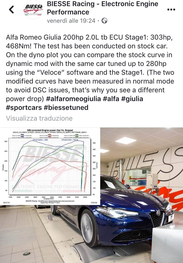

Qualcuno che ha rimappato il 210 da Biesse? Come si trova? Impressioni? Sono tentato anche io di portare la mia Stelvio ma volevo capire quanti cv si possono ottenere, il margine ecc
Reactions: osk147
Avete visto l’ultimo risultato di biesse? Sarebbe bello capire se è una dei 2.0 light
Bisognerebbe capire se viene anche eliminato il limitatore di velocità massima...
Scusate una domanda, ma per chi come me ha il 200cv benzina con valvola EGR 2017, quindi il motore praticamente spiaccicato alla versione 280cv in tutto e per tutto, non converrebbe caricare direttamente la mappa originale della versione 280? Si può fare?
Reactions: vito159
Praticamente hanno fatto quello che era già riuscito a Pogea:
Caricare la mappa della Veloce rimappata confermando implicitamente che 200 e 280 sono identici
Reactions: kormrider
Quindi sarebbe fattibile e secondo me sarebbe la soluzione più sicura
