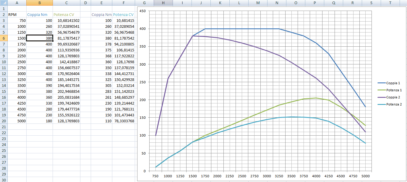

Questa è una simulazione di una curva ottenibile senza superare la soglia dei 400 Nm, mantenendo però costante tale valore fino quasi 3500 giri. Le curve viola e celeste sono delle approssimazioni di quelle stock della 150 MT6
con 360 Nm a 4000 giri hai comunque 205 cv.
