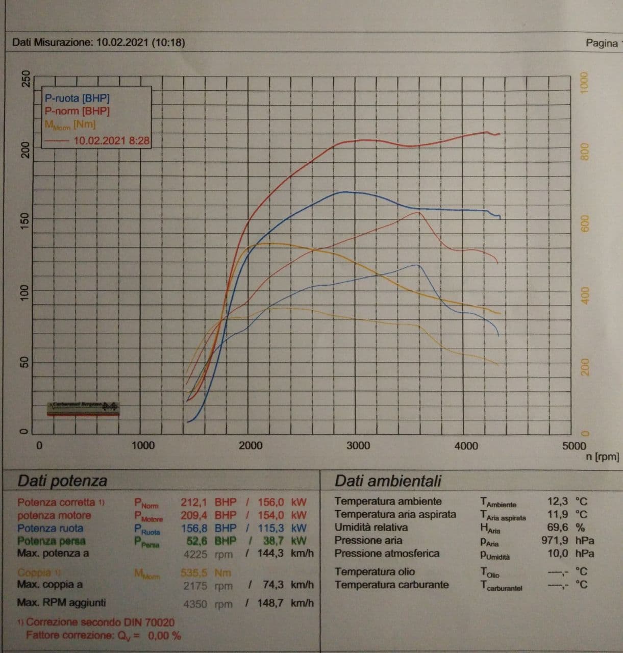

Questa è la mia:
Sembra abbia perso qualcosa tra i 1400 e i 1750 giri
Bella domanda, in marcia non l'ho percepito. Nei prossimi giorni ci farò caso e semmai torno a sistemarla. Ho comunque visto che tutte le Giulia fatte da loro hanno un flesso in quella zona
Se alla guida non lo senti lascia stare così, comunque ci vogliono un migliaio di km di adattamento quindi può darsi che adesso non ci sia.
