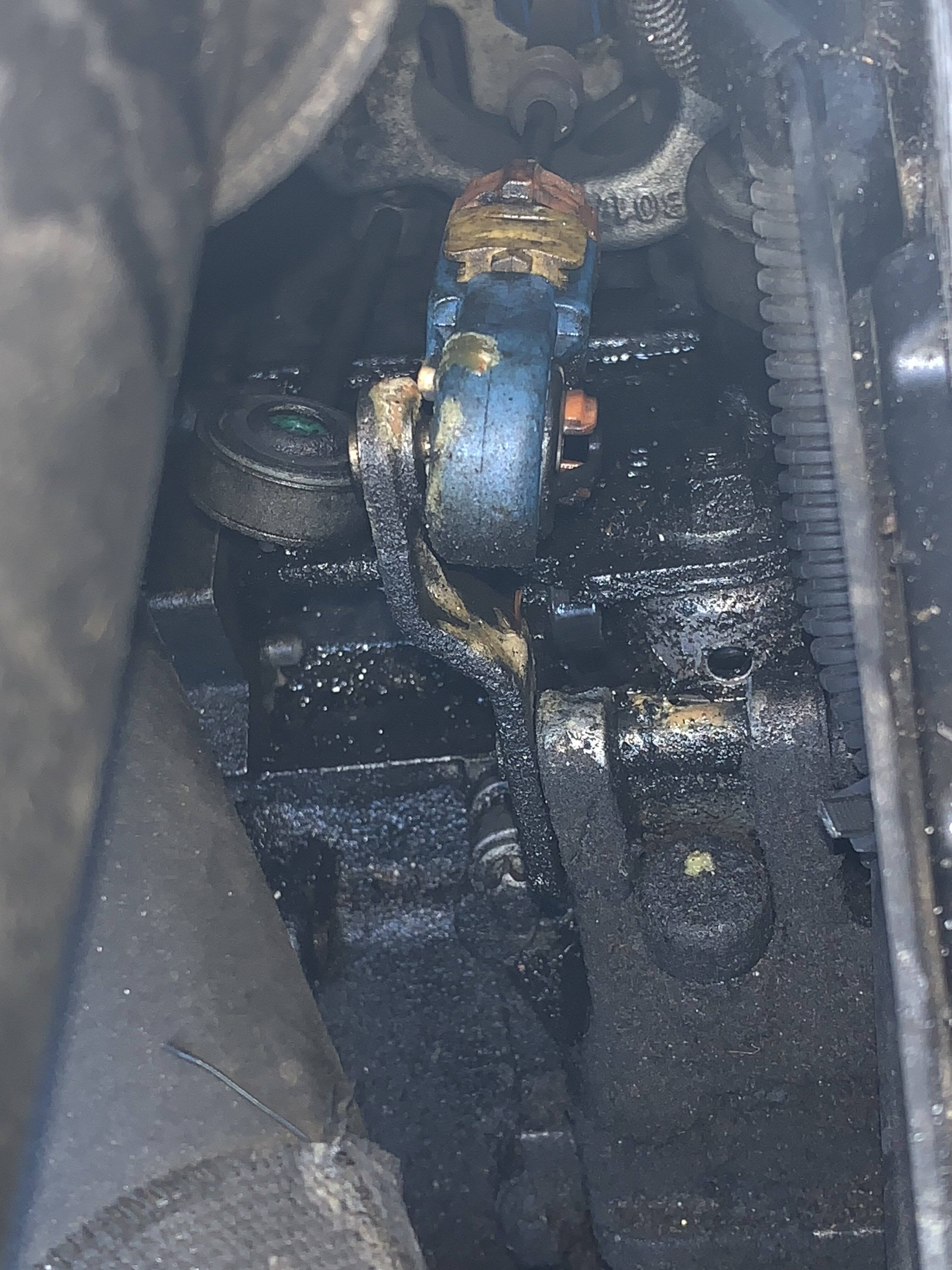

Marce entrano a scatti anche dopo cambio olio
beh secondo me ha visto giorni migliori
Visualizza allegato 230105
Direi propri di si, l'usura credo sia evidente, ma tutta quella trasudazione o perdita di olio?
Da ringraziare il tubo del ricircolo vapori olio che sta esattamente li sopra che si è rotto :)
