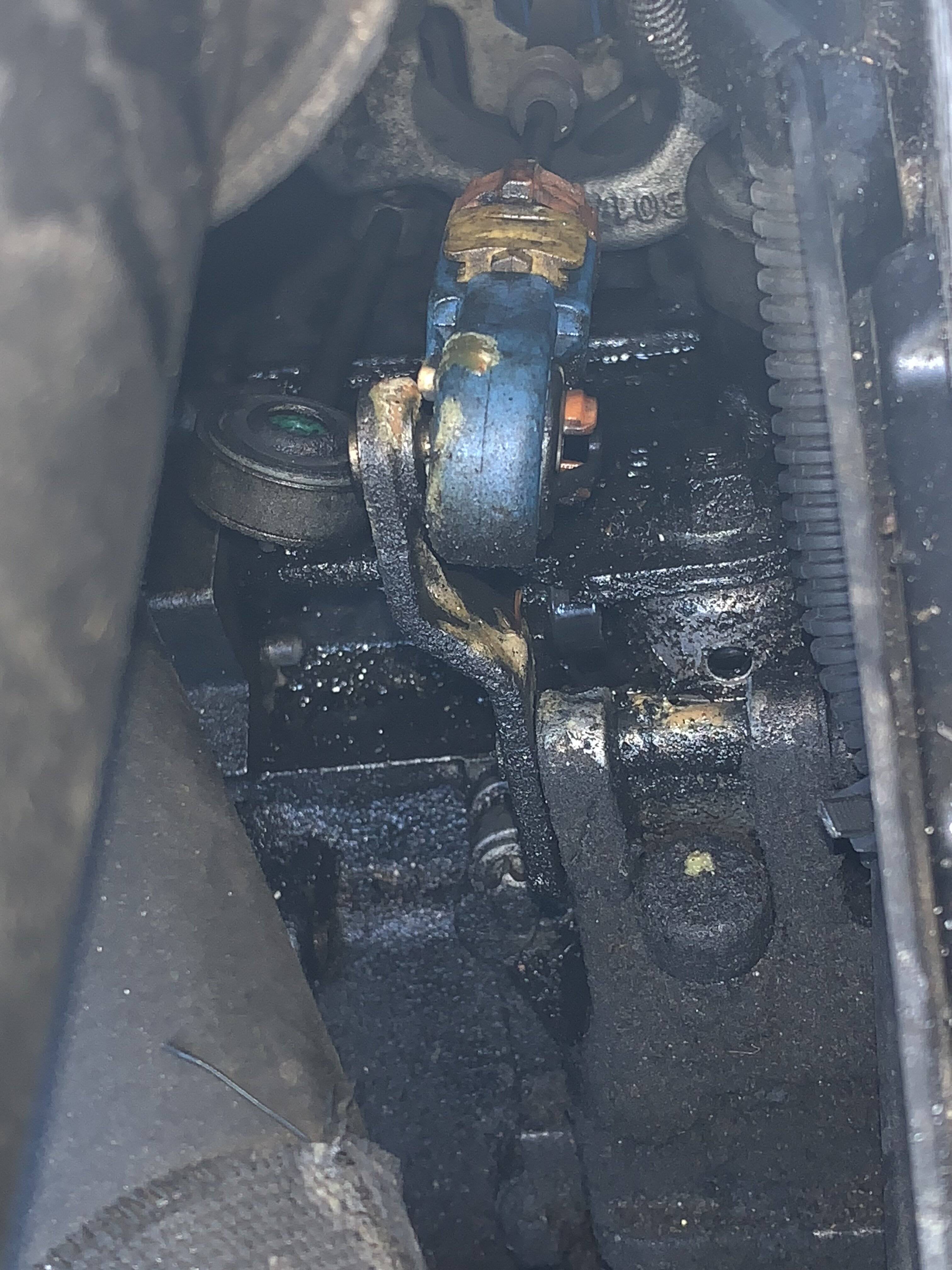

il direi che oltre alle cose che ti hanno evidenziato, dovresti fare un controllo accurata sulla registrazione dei cavi di comando del leveraggio,
se non sono ben registrati causano proprio una difficoltà di innesto come hai raccontato tu,
perchè il movimento che fanno le due leve del cambio non corrisponde alle posizioni esatte di innesto,
fosse così te la caveresti con la semplice registrazione ;)

E' un'ipotesi, tieni conto che succede anche se hai problemi al sincro, certo che prima di tirare giù il cambio un tentativo hai leveraggi lo farei.
beh secondo me ha visto giorni migliori
