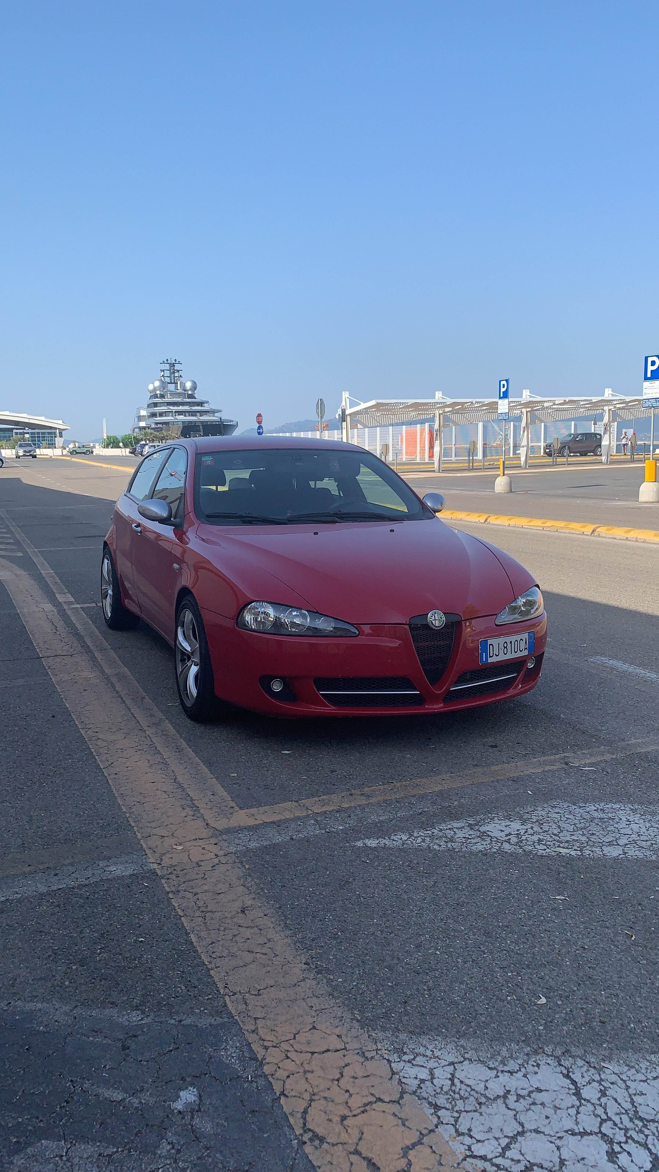

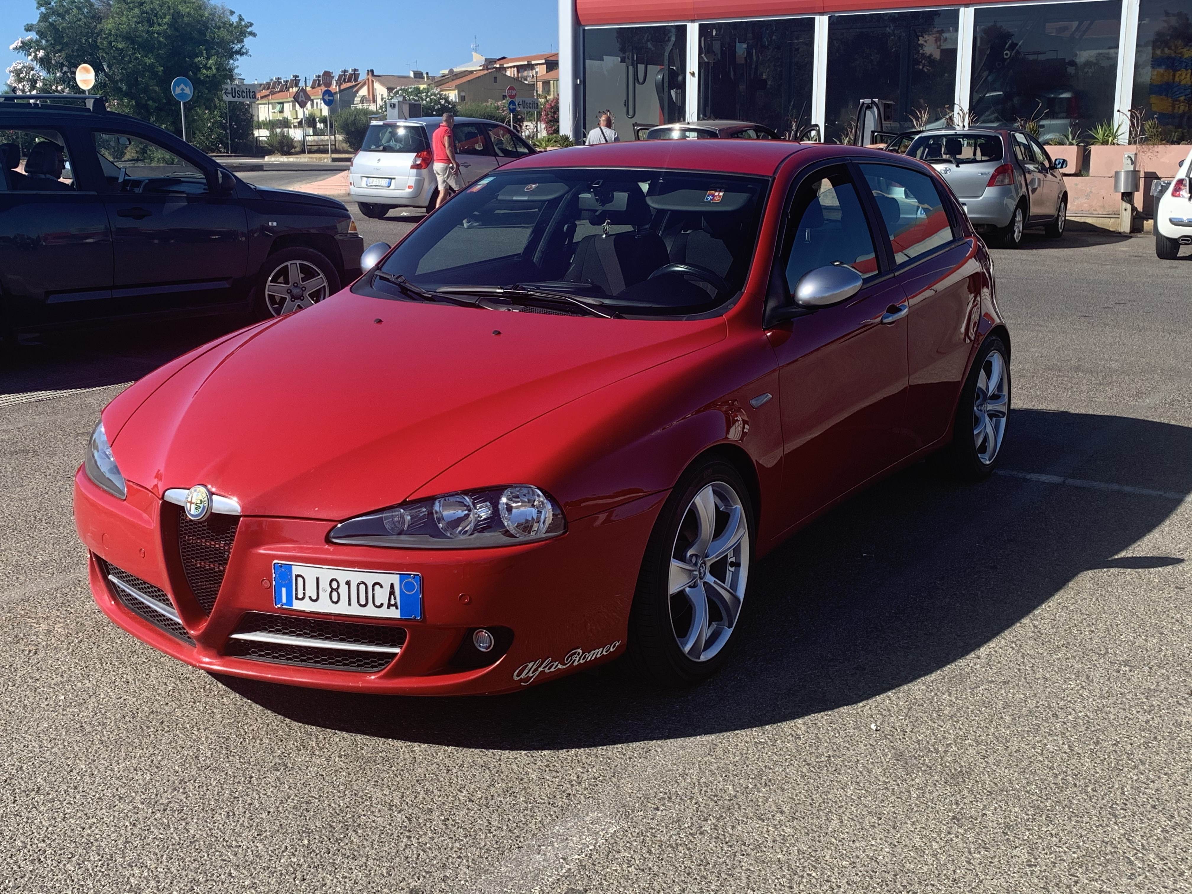

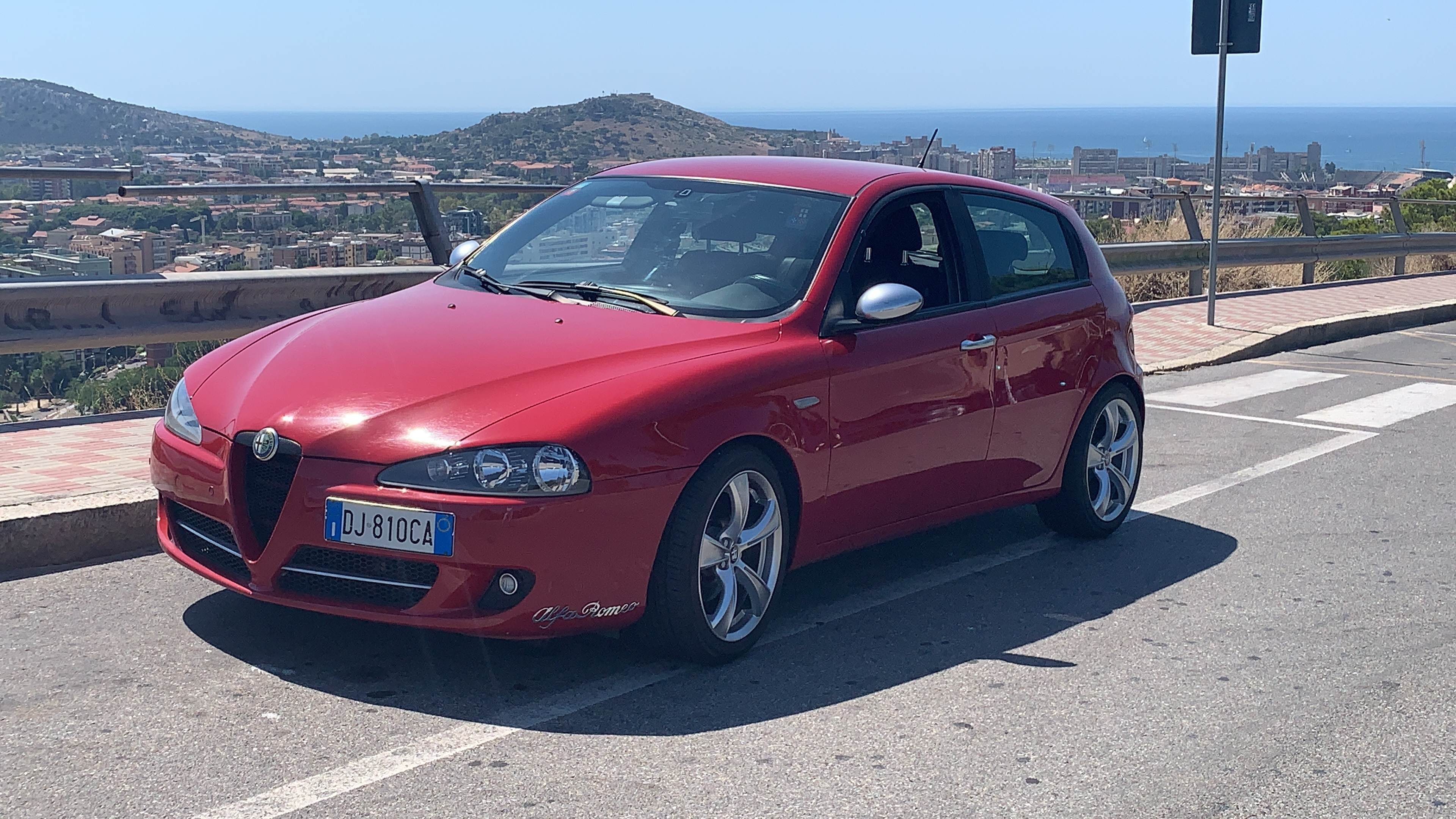

Ottimo...sono contento che hai risolto e trovato uno in gamba che ha centrato il problema. Un salutone;)hai una bella auto.
