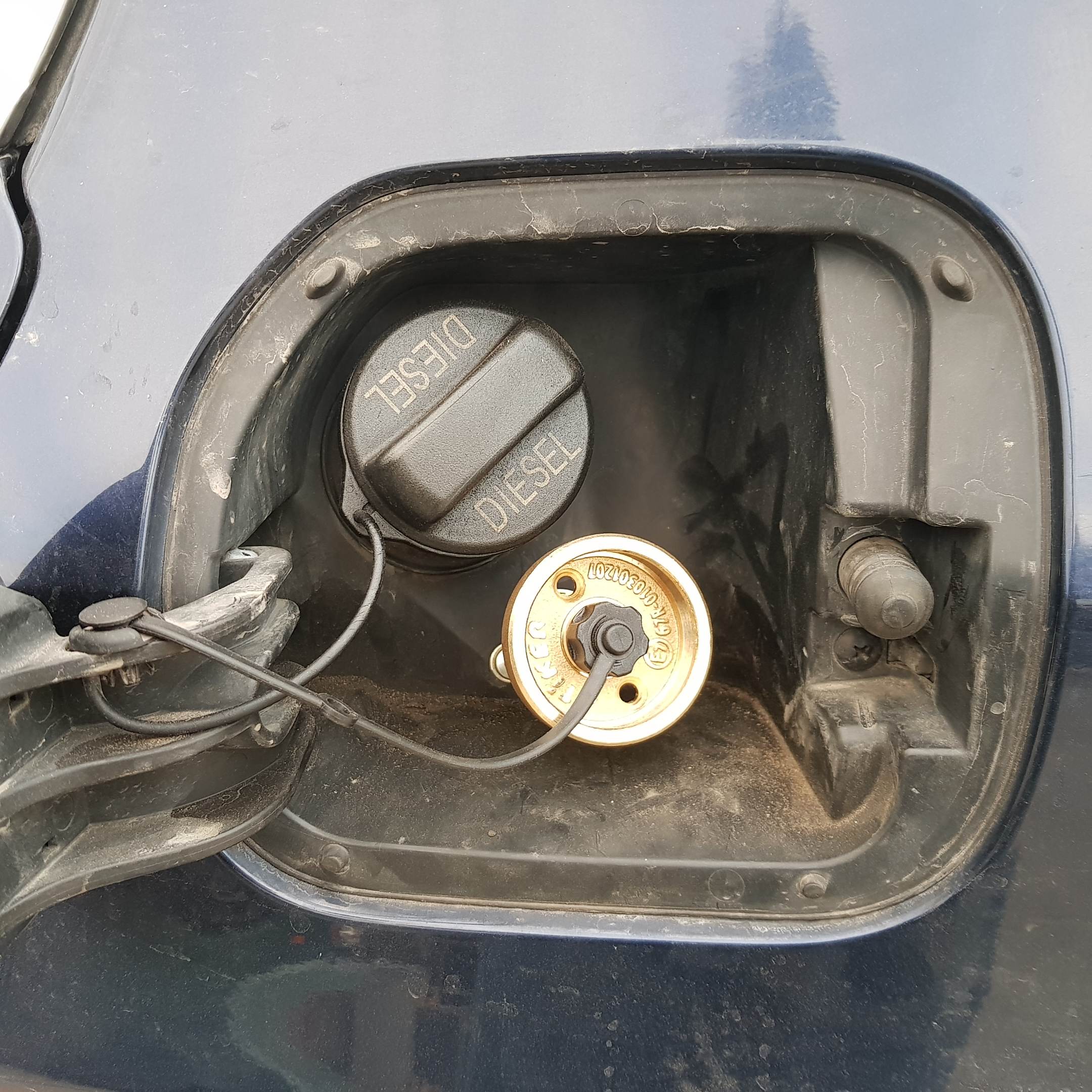

Buona giornata! Ci scusiamo per l'interferenza, forse questa informazione sarà utile .. Sui nuovi motori con iniezione diretta di benzina, l'installazione di apparecchiature a gas è associata a molte difficoltà e farà risparmiare circa il 50 /% dopo aver soppesato tutti i pro e i contro, sono giunto alla conclusione che se metti gas con 50 / profitto, allora è meglio farlo su un motore diesel .. poiché il sistema è molto simile all'iniezione diretta sulla benzina, ma il diesel stesso è più economico + il gas (propano) ha un effetto molto positivo sul processo di combustione del gasolio (funge da catalizzatore), il motore gira molto più morbido .. più elastico quando questo potere aumenta .. Tutto questo non sto scrivendo da voci su Internet, ma perché l'ho fatto tre anni fa sulla mia seconda auto Honda Accord 2.2D 2010 // 180cv. e più di 120.000 km, dato che ho fatto tutto alla mia stazione di servizio, mi è costato circa 800 E .. Se guidi molto e ti piace viaggiare, allora ha senso aumentare anche notevolmente l'autonomia ... Di seguito darò una piccola foto con brevi spiegazioni ... E si, su Julia ho già trovato dove installare una bombola del gas da 20L e il volume del bagagliaio non cambierà ..
nel video la portata in autostrada a 100 / h ma a questa portata è necessario aggiungere approssimativamente la stessa portata di gas
