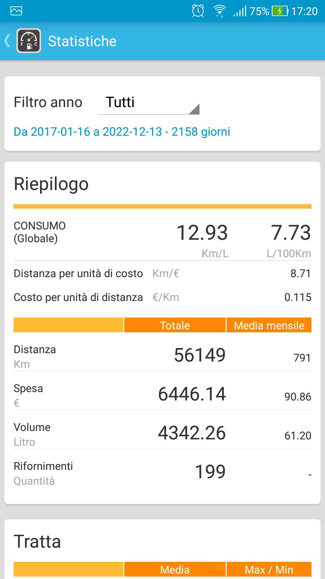

Più chilometri percorri e più è affidabile il calcolo. Io per curiosità uso un app android dove segno tutti i rifornimenti con i litri, prezzo e km della giulietta e oltre al consumo km/l dei vari rifornimenti mi da statistiche di spesa, km percorsi e media del consumo km/l
Esempio:
    110.5 KB · Visualizzazioni: 200
