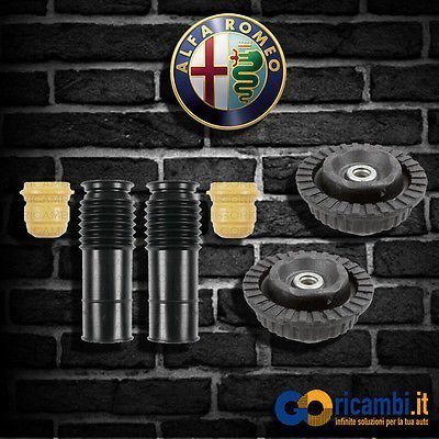

Sono questi che devo prendere giusto
Per quanto riguarda gli ammortizzatori tampone e piattello
    43.5 KB · Visualizzazioni: 428
Reactions: kormrider
