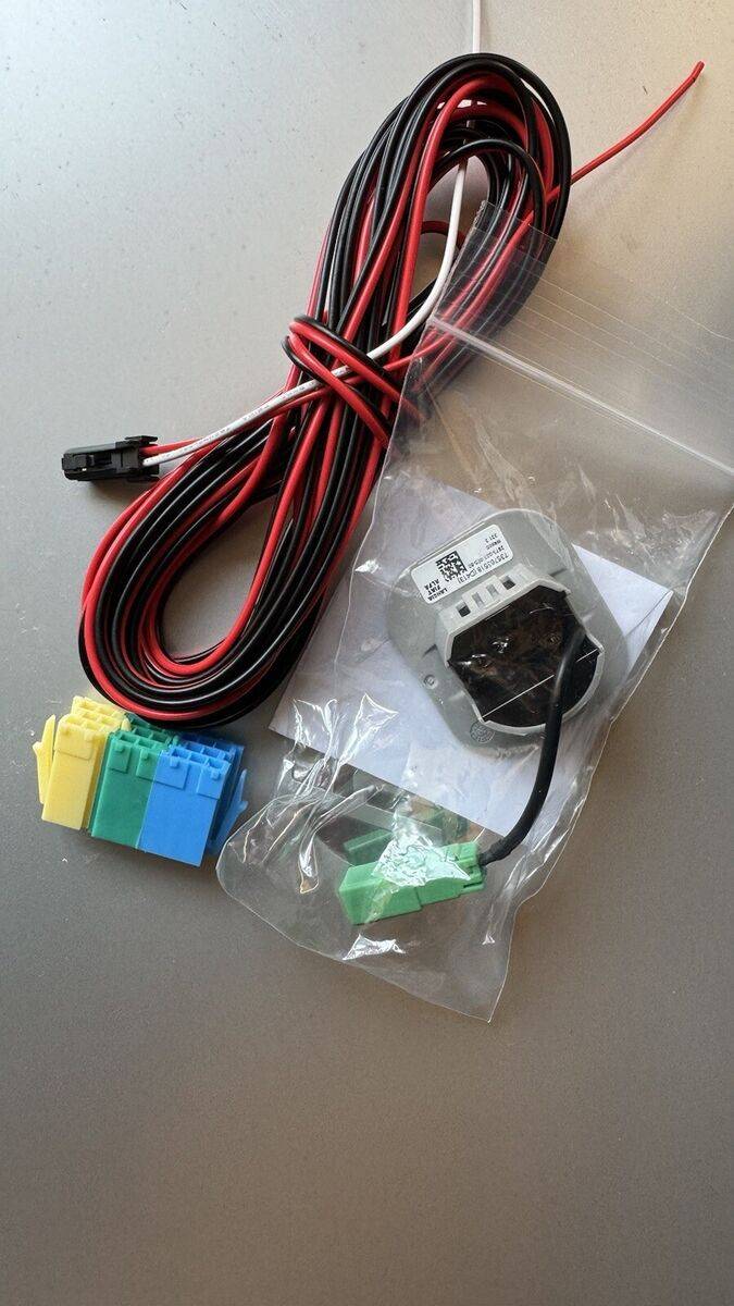

Va bene allora aspetto navità da perte tua. Però io, come ho già scritto nel primo post, avevo visto un microfonino montato sul montante sx penso che montando quello abbiano escluso quello nella plafoniera, questo perchè mi sa che nella GIULIETTA non si può sostituire solo il microfono perchè è un'unico pezzo con la plafoniera. Ecco perchè è stato montato apparte. Che ne pensi?
Esatto è dentro ma fuori esce il connettore che collega mic e cavo che va sulla centralina ( mentre sulla 500 ce una griglia apposita che si smonta come quella nostra posteriore...e se nn sbaglio la 500 avanti ha qurlla rettangolare come sulla panda quindi il microfono e esterno...)..nel tuo caso hanno staccato il connettore isolando la plafoniera e da li hanno fatto partire il cavo del nuovo mic

guarda per quanto mi riguarda non mi posso lamentare...fino adesso parlando a voce normale nessuno si è mai lamentato e mai ho dovuto ripetere per farmi capire...certo un microfono esterno ha molta più resa di uno incassato come sulla nostra però sinceramente vedere un mic in bella vista non mi piace...se proprio vuoi cambiarlo e fare come l'amico sopra...microfono più sensibile e incassato dentro...ovviamente devi prima riuscire ad aprirla...infatti come ricambi non esiste solo il microfono ma l'intera plafoniera.

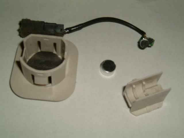

Su Giulietta non l'ho ancora fatto, spero di non averne bisogno.

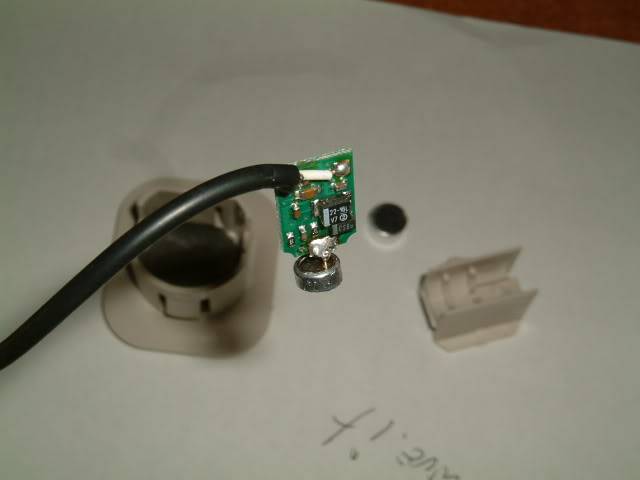

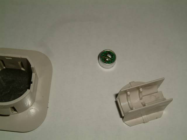

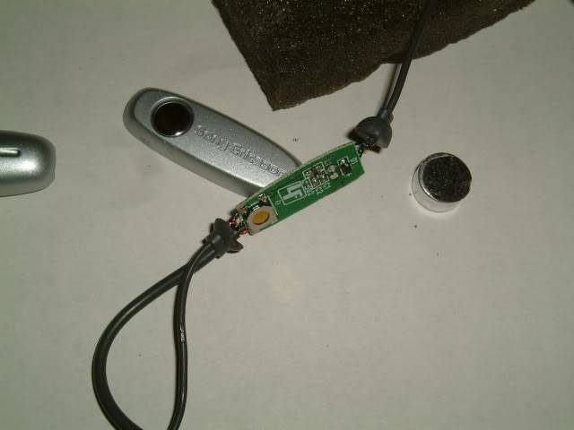

Su 500 l'ho fatto!
In pratica ho dissaldato e risaldato una capsula microfonica di un auricolare per cellulare al posto di quella originale, decisamente più economica.
L'unica cautela è di rispettare la polarità.

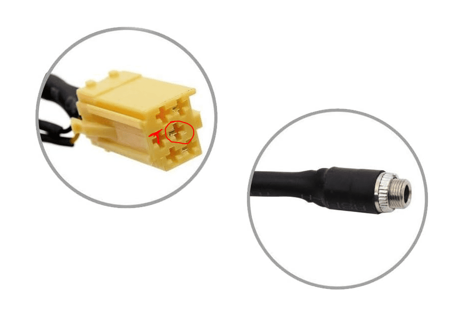

Ciao, scusa la domanda banale. ma è MONO o STEREO il micronofo.
Anche se non è per Alfa, il microfono è uguale anche sulla Panda, ma dallo schema dientro l'autoradio essendo a due poli e senza la terra segnata mi viene il dubbio che sia MONO . Nel caso fosse così , visto che l'hai smontato sai dirmi quale dei due è il canale e laltro la "terra"? Oppure è uno stereo senza terra? Tutto sto "casino" perchè l'auto nasce senza foro nel cielo e non vorrei bucarlo. L'idesa sarebbe di mettre un ISO 6 pin con aux femmina ed attaccare un microfono a clip ( ma ci sono sia mono che stereo) e da qui nasce l'esigenza di capire le polarità non vorrei fare casino con l'autoradio. Grazie per l'info ed allego il cavo originale + schema + es. cavo aux 3.5 + mic esterno 3.5
