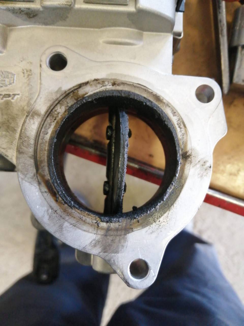

Per quanto riguarda il minimo irregolare e gli strattonamenti sulla mia erano collegati tra loro..
Il minimo irregolare oltre a fare ballare la macchina salendo di giri innescava il cambio dando degli strattoni..
Risolto pulendo map e corpo farfallato..
Sul corpo farfallato ho trovato 3-4mm di deposito.. ci ho messo un'oretta e mezza..

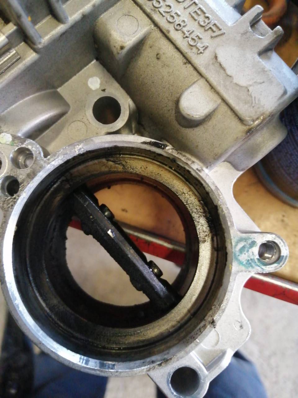

Auto in officina per pulizia circuito di aspirazione. Appena ricevuto riscontro dal meccanico: il collettore esaminato con telecamera risulta incredibilmenrte pulito, il map (che avevo già pulito ripulito un mese fa, vedi inizio discussione) è ancora i belle condizioni, e la farfalla che è la messa peggio risulta come in foto... :oops:
A questo punto forse non vale la pena andare avanti a smontare per arrivare all'egr, e men che meno chiuderla direi.
Sono un po' interdetto, perché se da una parte mi fa piacere scoprire questa cosa, dall'altra il meccanico non sa più dove metter le mani per risolvere i due problemi (probabilmente correlati) di "minimo instabile" e "strattonamenti in partenza e frenata" ....:rolleyes:

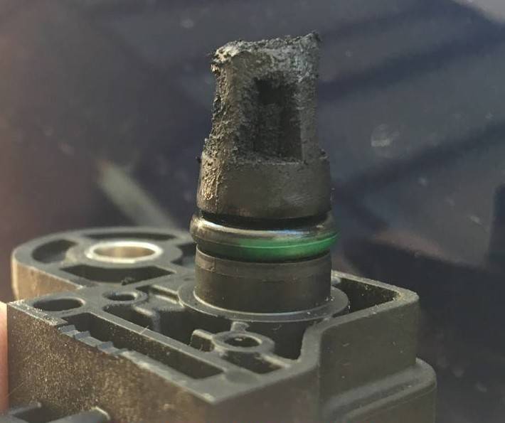

Io ho cambiato di mia iniziativa il map. La macchina ha 90.000km. Io l'ho.presa a 80.000km quindi nel migliore dei casi il sensore aveva 10.000km, nel peggiore 90.000km, in ogni modo era sorprendentemente pulito, solo un lieve velo di olio venuto via con un pò di acqua
Io l'ho trovato così, ed è stata lunga farlo venir pulito con il pennellino e il prodotto piano piano.... comunque ne ho già acquistato uno nuovo di scorta, non costa caro, la prossima volta lo sostituisco direttamente.
