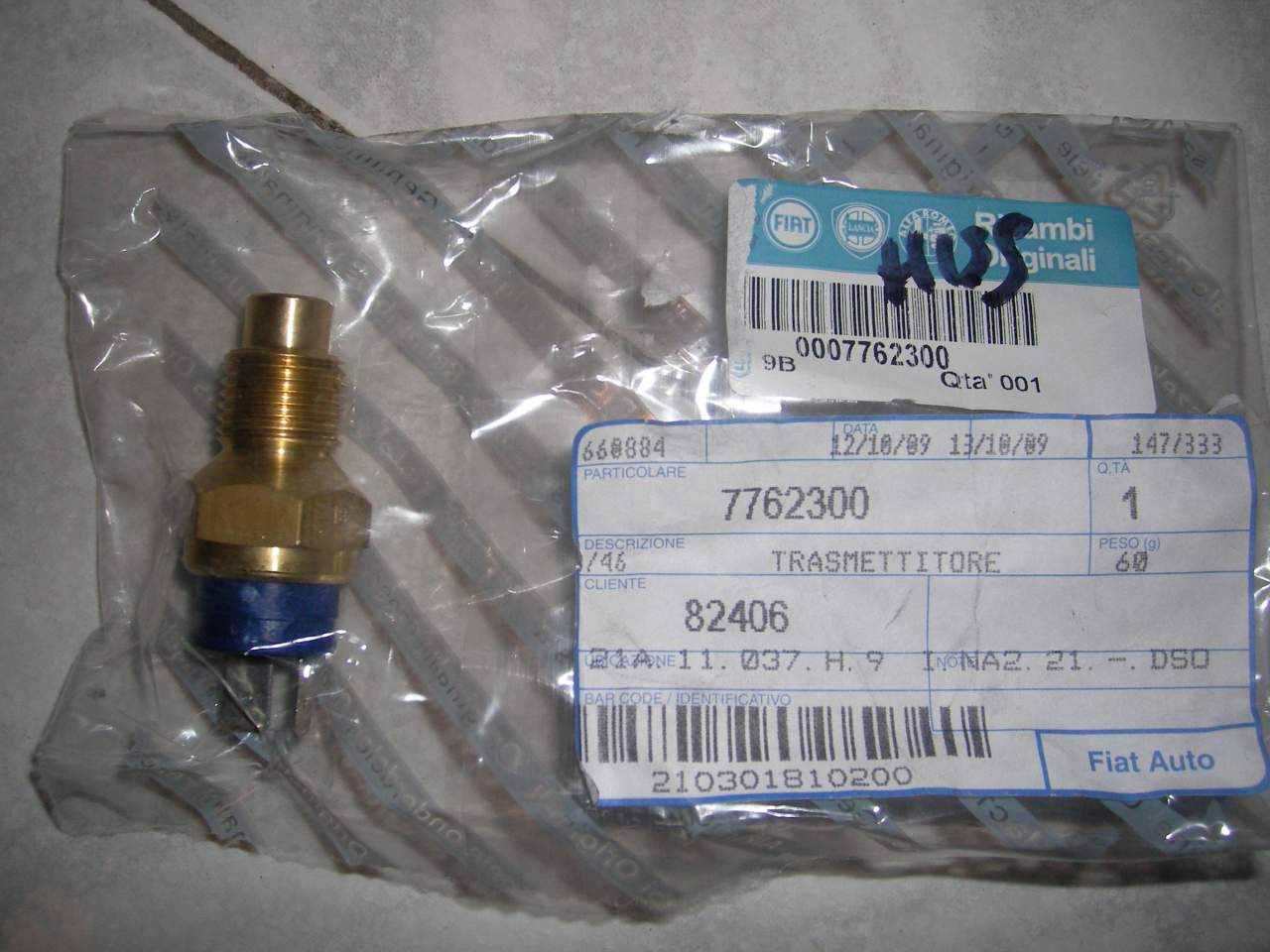

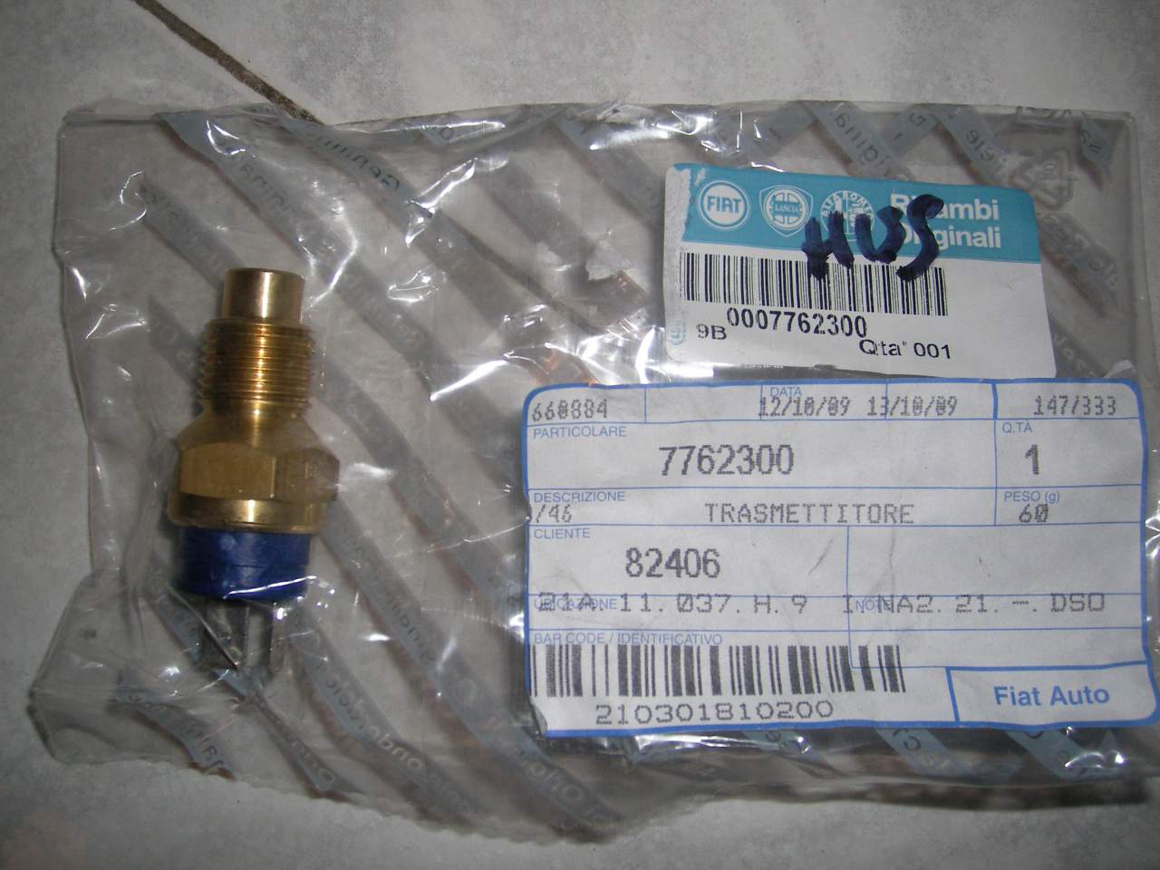

Quello sulla testata cioè questo SANY0030.jpg a che serve?

Quello sulla testata cioè questo Visualizza allegato 88825 a che serve?
Non ho controllato su eper ma dalla foggia è un termocontatto che serve a far accendere la spia di massima temperatura.
Ah ok infatti mi sembrava...
M@aurizio tu sai come si potrebbe testare se funziona o meno? Tipo con un tester... è una termosonda tipo PT100 per capirci? O una termocoppia? :confused:
Il principio è analogo con la differenza che questa e una resistenza a coefficiente negativo (NTC) ossia all'aumentare della temperatura la resistenza diminuisce.
Purtroppo non sono riuscito a trovare i valori di tutti e due gli elementi sensibili, comunque quello che segnala la temperatura allo strumento di bordo a 20°C ha un valore di circa 2,3-2,6 kOhm e a 80°C circa 300 Ohm.
