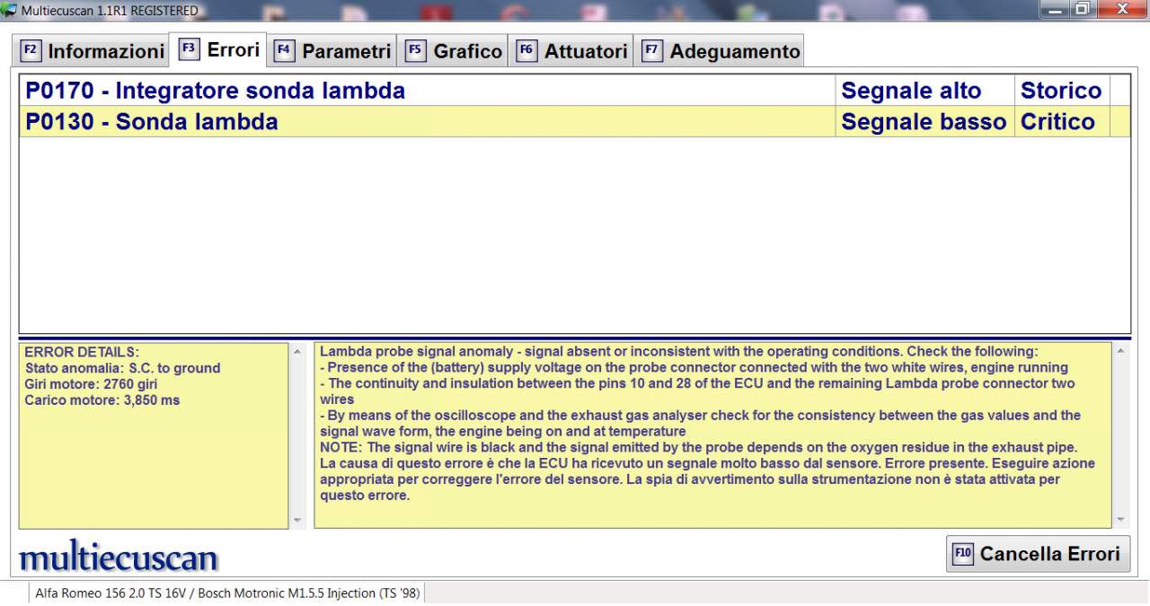

Ecco questa è la schermata della diagnosi alla centralina dopo che ho fatto la modifica del filo di massa
#565

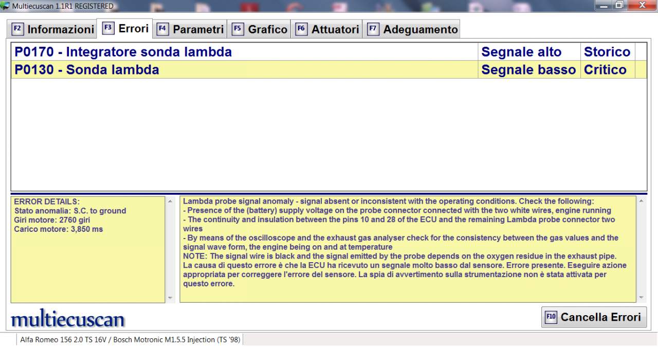

Visualizza allegato 97484
Mmmmm...non è lo stesso errore che si presenta alla mia...Stampo l'immagine e la faccio vedere al riparatore.Domattina non so se riesco ad andarci,ma martedì di sicuro.Così poi ti so dire....sempre se non mi caccia perché è troppo preso col lavoro :Bash:
