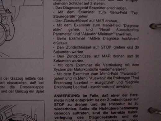

Delle informazioni utili si trovano sia su internet, nei vari forum, sia sul manuale d'officina (GTV per M.1.5.5).
Ecco, una buona occasione per andare a rivedere,.... purtroppo ho trovato questa in tedesco

Io non ci credo che questa è la procedura.
Ce lo vedete un meccanico, una persona normale, con la fretta, la grazia di un elefante, e la tuta che scoppia perché piena di panza, mettersi li ad accendere e spegnere il quadro contando i secondi?
Finché qualcuno non fornisce prove attendibili, mi sento autorizzato a pensare che sia una minkiata.
Qualcun altro la pensa come me?

ricrediti! ...e informati...:rolleyes:
hai letto lo stralcio del manuale officina che ho postato? non sarà 20-30-20 ... magari è 30-30-30.... o 30 pausa 30 ... o quello che ti pare...
cmq ho postato una foto...!!! più attendibile di cosi....:cool:
Quel meccanico che descrivi se vuole codificare una chiave nuova dovrà comunicare il codice alla centralina con una procedura simile....
...sono tempi duri anche per i meccanici che riparano auto degli anni 90...:lachen001:
