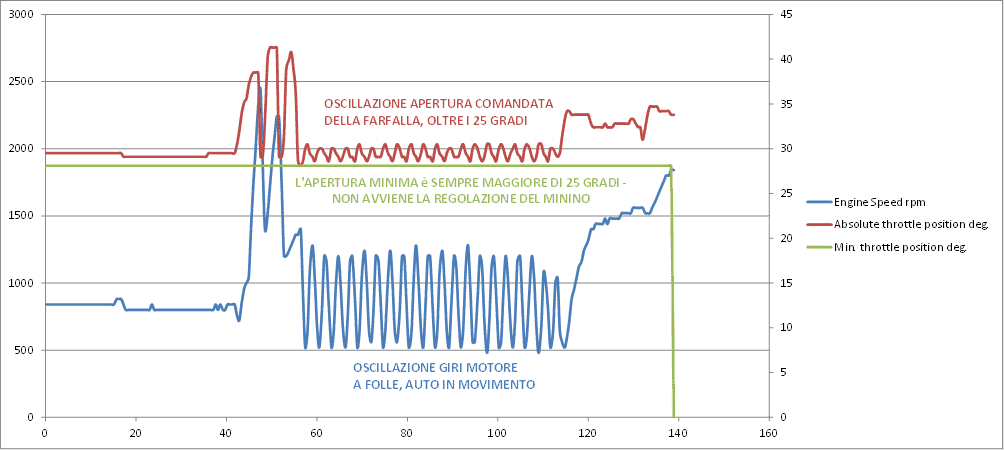

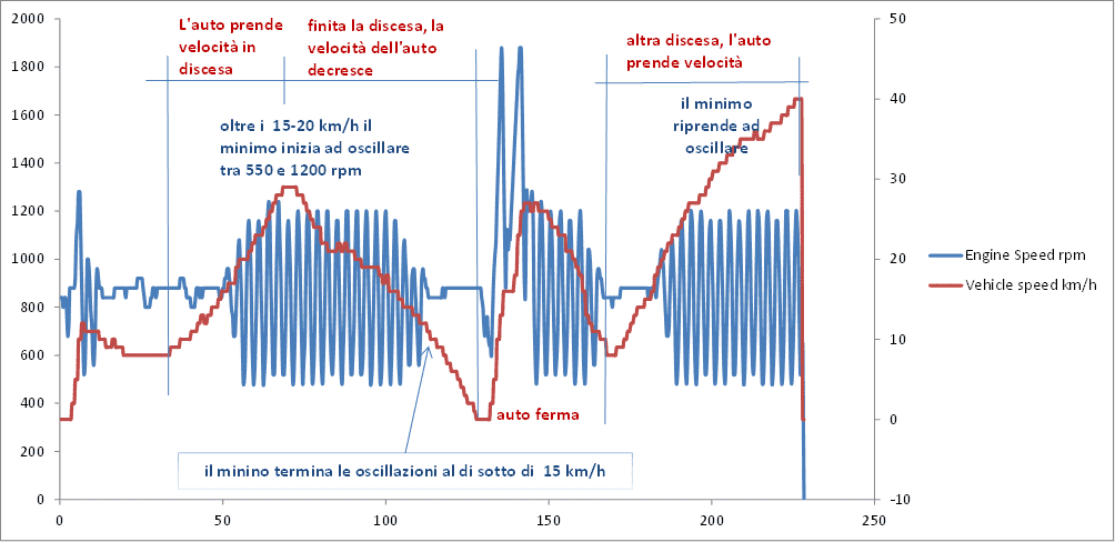

a completamento delle prove effettaute riporto
- gli andamenti dei giri motore e della velocità veicolo in una discesa con motore in folle. Il mimino oscilla solo quando l auto è a oltre 15 km/h. Sembra che la regolazione del minino non sia fatta dal motorino nel range di apertura farfalla da 0 a 15 gradi.
- l'andamento dei giri motore e dell'apertura farfalla, sempre con auto in movimento in folle, con minimo oscillante.
