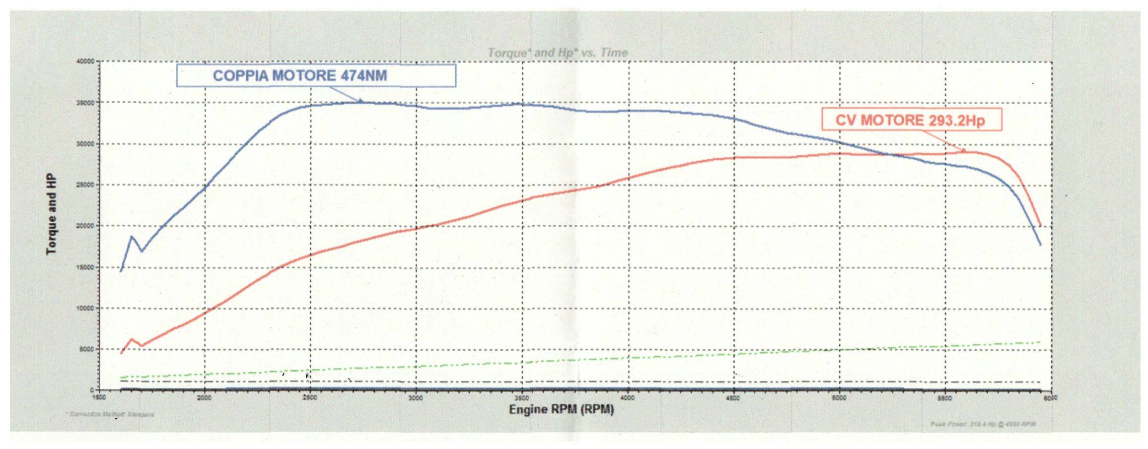

8h di lavoro, 4 alla scrivania e 4 tra banco e prove su strada :)
Ho voluto un lavoro relativamente conservativo, senza strafare e con un grosso occhio sia all'affidabilità che al fatto che voglio mantenere filtro aria in carta (cambiato ogni 10k insieme a olio e filtro olio) e non un high-flow, e sia al fatto che non voglio essere costretto ad usare benzine speciali che 1) sono difficili da trovare qui da me, 2) ad un certo punto possono anche sparire come la VPower e lasciarmi nei casini, 3) costano cifre ridicole e 4) a volte rimangono tanto nei serbatoi degli impianti e fanno danni...
Già fatto :p
Visualizza allegato 219772
Ottima rullata, grafico molto lineare e costante quasi fino a limitatore:)
