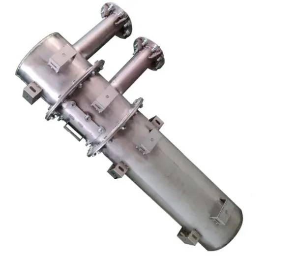

Ho avuto occasione di vedere la proposta di un decanter per egr costituito essenzialmente in una box in inox pluricamera, che tuttavia richiede che periodicamente qualcuno svuoti il deposito dei residui carboniosi raccolti in sede declive; una sorta di cassetto delle ceneri sotto il camino.
Si potrebbe anche adottare un separatore centrifugo in inox stile "tornado" che lo stesso costruttore definisce come costoso.
La domanda ovvia è come andrebbe smaltito questo deposito carbonioso in occasione dei tagliandi di manutenzione.

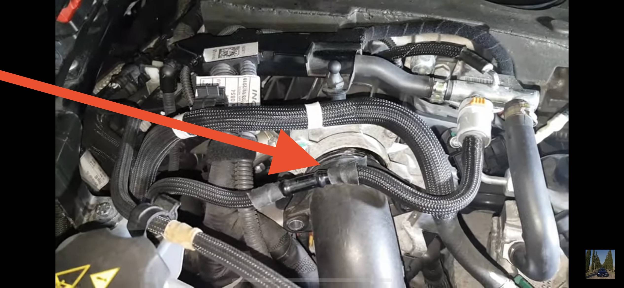

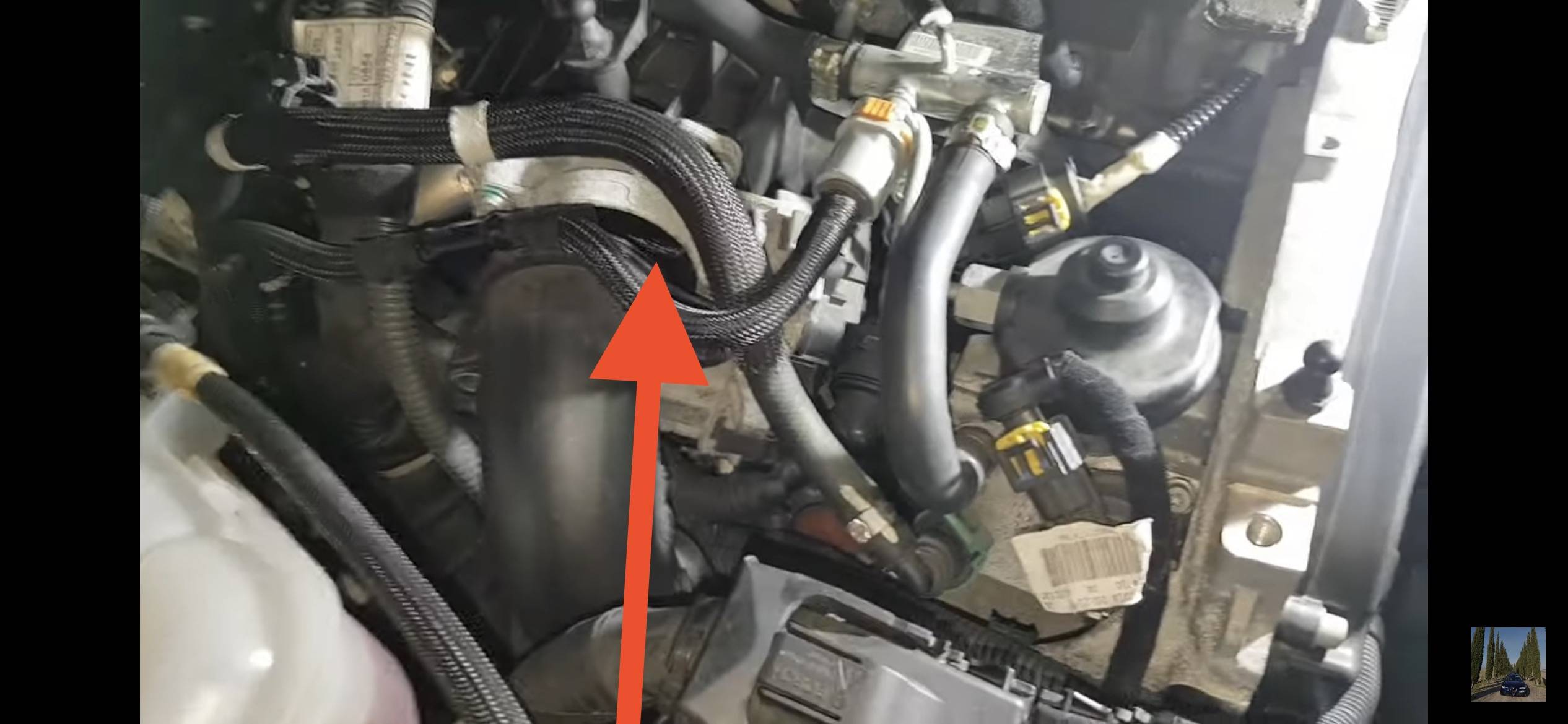

Ciao a tutti, è questo il punto in cui posso spruzzare lo spray per “provare” a pulire il condotto di aspirazione sul 2.2?
Qui dovrebbe esserci la farfalla

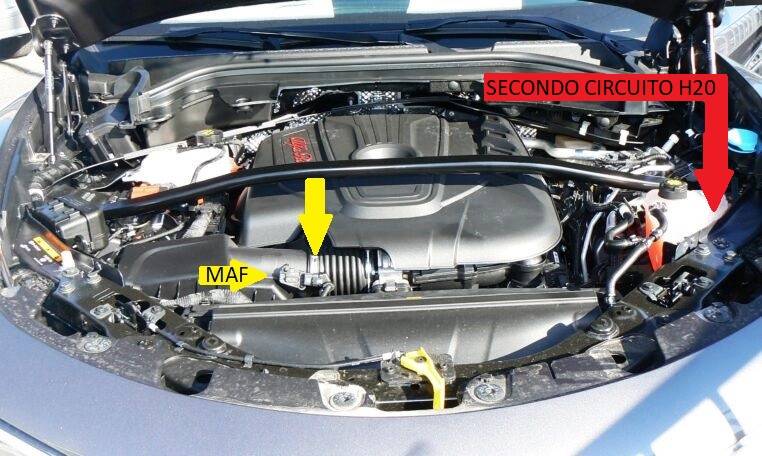

si lì trovi la farfalla e potresti farti strada smontando qualche pezzo, ma in quel condotto il turbo produce una pressione positiva.
Io ti consiglerei di spruzzare la versione schiumosa tipo dsc syntoflon subito dopo il debimetro che si trova in uscita dalla scatola filtro aria. Basta sganciare una fascetta click r spostare un poco il manicotto flessibile a fisarmonica oltre l'airbox e spruzzare. frecce gialle nella foto.
