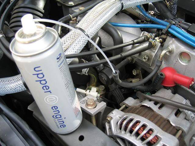

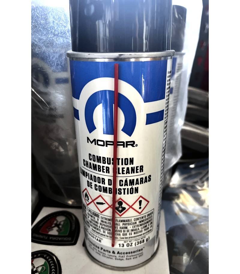

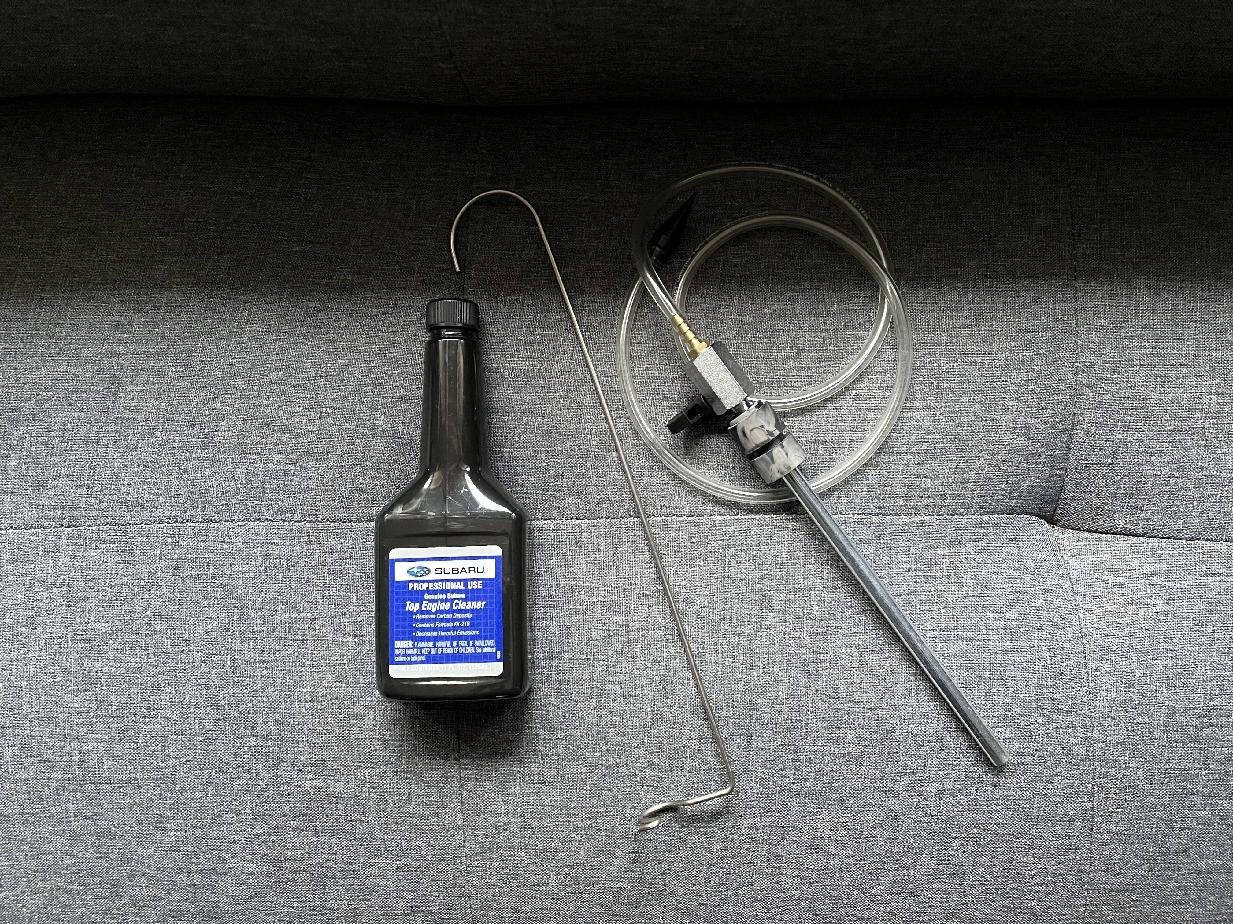

La procedura è ampiamente descritta e nota tra gli addetti ai lavori.
Si è sviluppata soprattutto dove il diritto dei consumatori consente di sviluppare delle class action contro i costruttori; lì si trovano bombolette spray per la pulizia dell'aspirazione rimarchiate o prodotte su specifiche dei costruttori.
Il caso più eclatante resta subaru che adotta questa soluzione da oltre dieci anni nel mercato US.
Chiaro che se metti il tuo logo su una bomboletta con un solvente per residui carboniosi ne approvi l'impiego nell'officina autorizzata.
La seconda immagine si riferisce alla bomboletta subaru in azione sul collettore di aspirazione.
