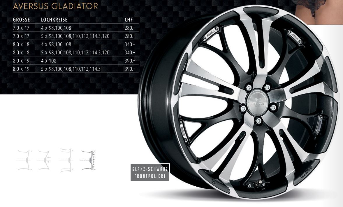

qualcuno di voi può dirmi se il cerchio in allegato é idoneo per la Stelvio.
pensavo al 19 pollici.
grazie
devi vedere che interasse hanno i fori dei cerchi dello stelvio
