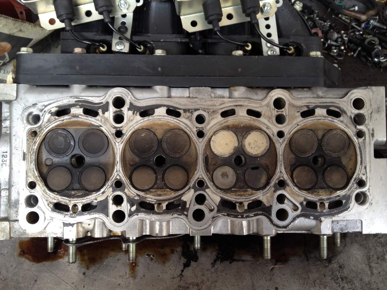

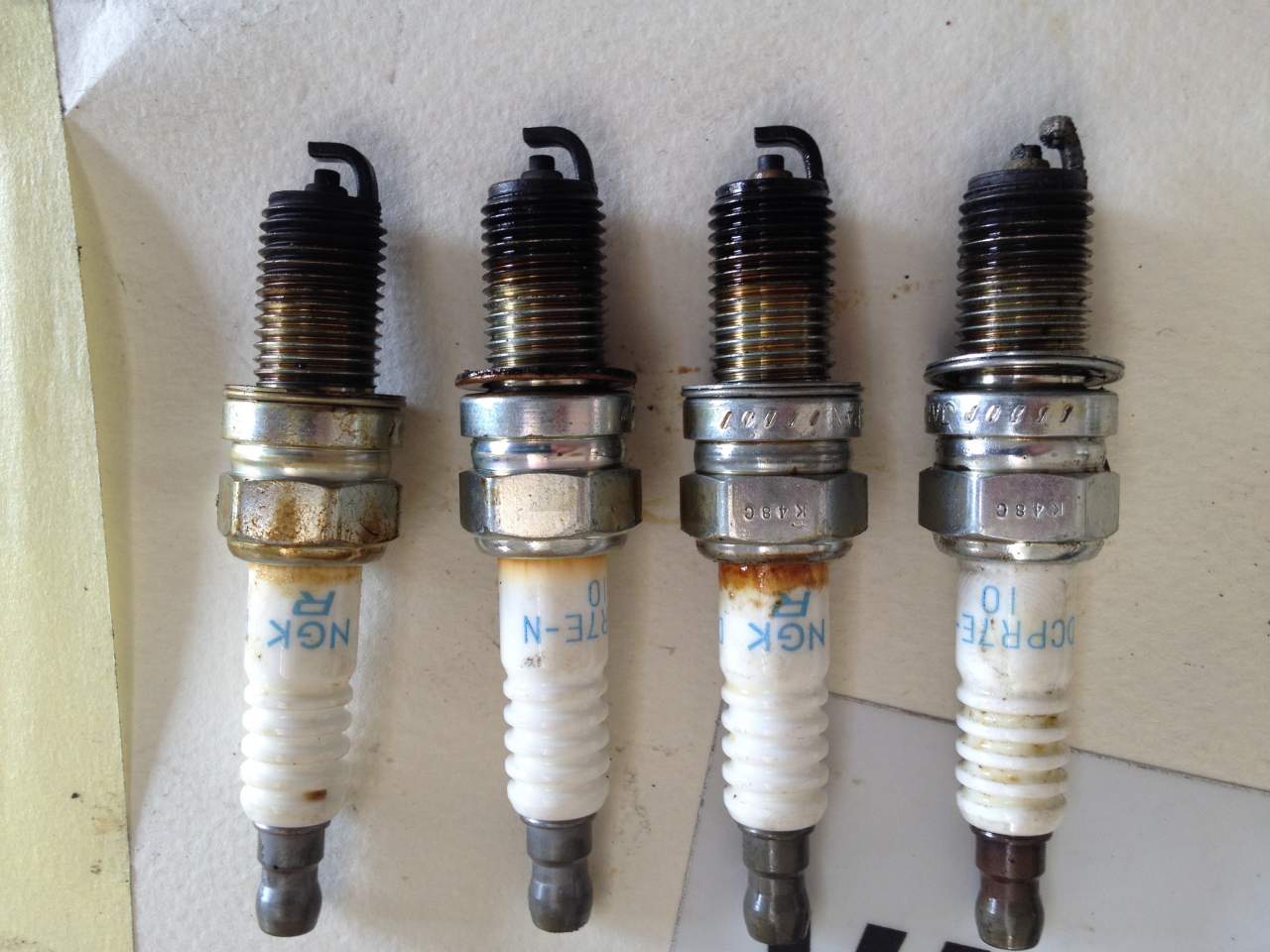

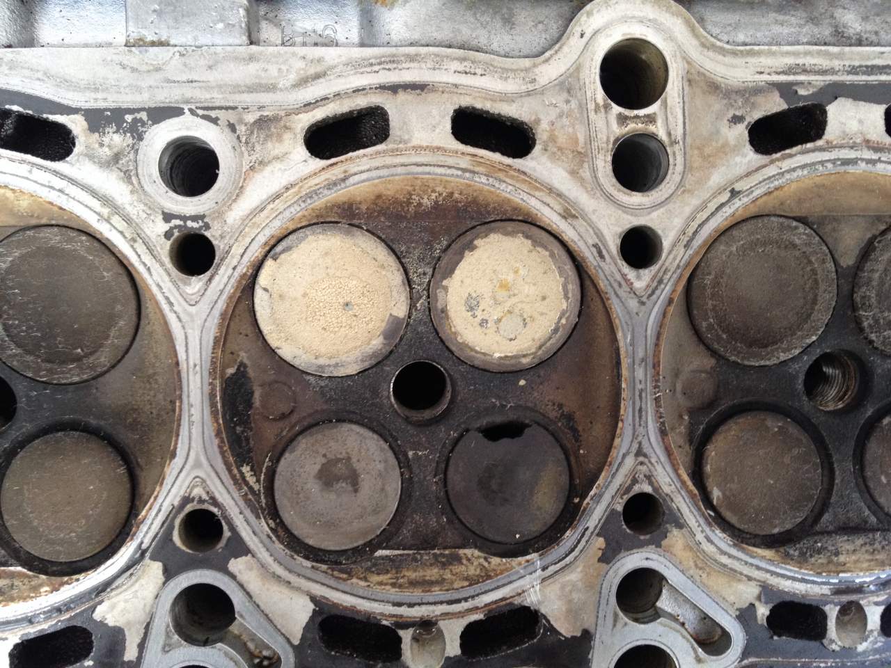

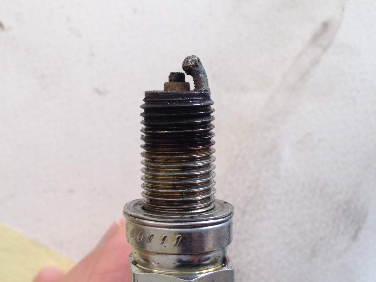

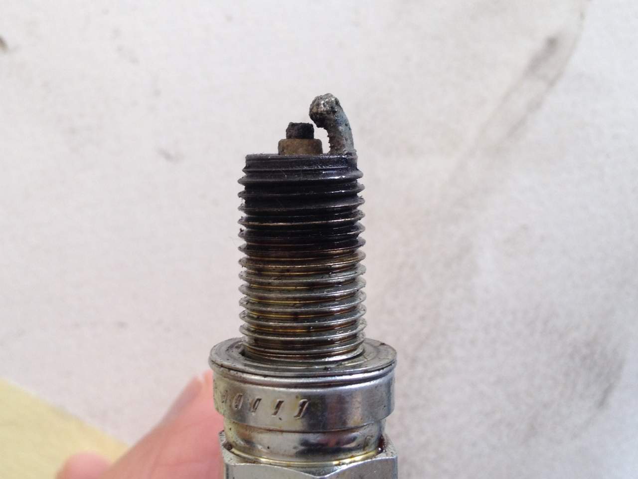

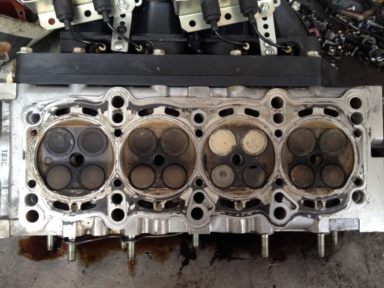

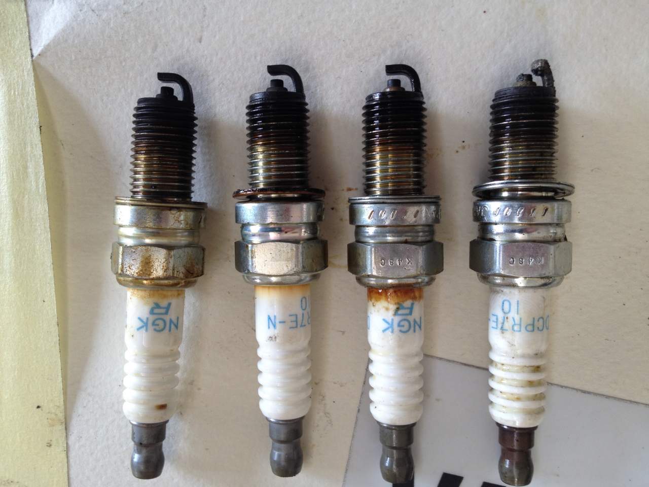

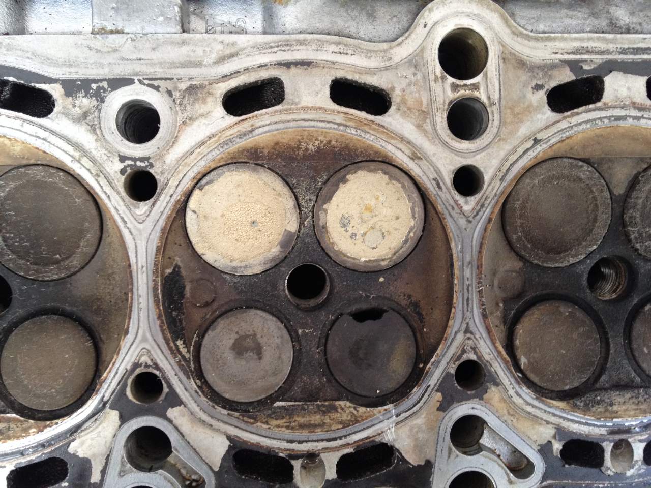

Purtroppo mi devo presentare con una una cosa parecchio spiacevole che mi è accaduta la settimana scorsa, e dopo aver interpellato alcuni meccanici, ancora non si capisce la causa di questo disastro. Se riusciste a dare la vostra opinione su quanto segue, vi sarei davvero molto molto grato.
La mia è una mito 105 multiair con impianto gpl vialle dal 2011.
1) Premetto che erano dei mesi che, all'accensione del motore, a volte si accendeva la spia avaria motore fissa (errore: incoerenza tra pressione atmosferica e ...non mi ricordo), che poi dopo un pò si spegneva. In più, ogni tanto quando il motore girava a bassi giri, si spegneva letteralmente.
Mi hanno consigliato di far vedere l'impianto a gpl prima di tutto, perchè non si capiva cosa poteva essere.
2) Vado da Baldi e Govoni a Bologna, e mi dice che la carburazione del gpl era molto magra, quindi me l'hanno corretta.
3) Tornando a casa, in autostrada (contentissimo perchè finalmente a gpl andava anche meglio che a benzina), mi parte la spia avaria motore lampeggiante, accosto, spengo, e si accende sempre a 3 cilindri, sia a gpl che a benzina.
4) Il mio meccanico (non baldi e govoni) trova il seguente danno: nel terzo cilindro c'è la candela fusa, valvole di aspirazione completamente bianche, e una valvola di scarico rotta (sbeccata). Per fortuna il pistone è apposto.
5) Secondo il mio meccanico la causa è un iniettore del gpl (in quanto nel momento del guasto andavo a gpl) , che probabilmente da un pò era guasto e iniettava una miscela molto più magra, che ha surriscaldando tantissimo il cilindro, e creando i danni che vi ho detto. In ogni caso ha constatato che tutte le valvole di scarico di tutti i cilindri, avevano delle righette, e ha imputato alla miscela magra con cui ho girato per 4 anni.
6) secondo Baldi e govoni è colpa della candela che si è guastata, si è comportata come un cannello, e ha creato il danno.
Secondo vari meccanici che ho sentito, è colpa dell'iniettore del gpl di quel cilindro, che iniettava una miscela troppo magra.
In ogni caso la settimana prossima dovrò andaottura, re da baldi e govoni per ricontrollare tutto, ma il mio meccanico mi ha detto che un guasto del genere non si vede solo elettronicamente, mi consigliato di guardare le candele dopo il giro di prova a gpl, se una è bianca, allora il problema c'è ancora.
Ho tanta paura che si possa ripetere, e vorrei tanto capire finalmente la causa da poter evitarla in futuro.
Vi ringrazio tanto se riuscita a dare la vostra opinione. Qui sotto trovate le foto del disastro

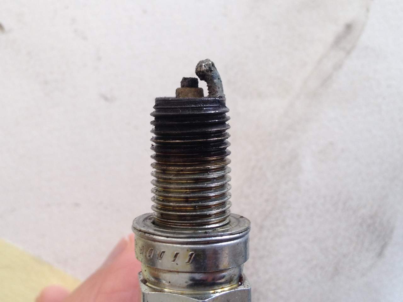

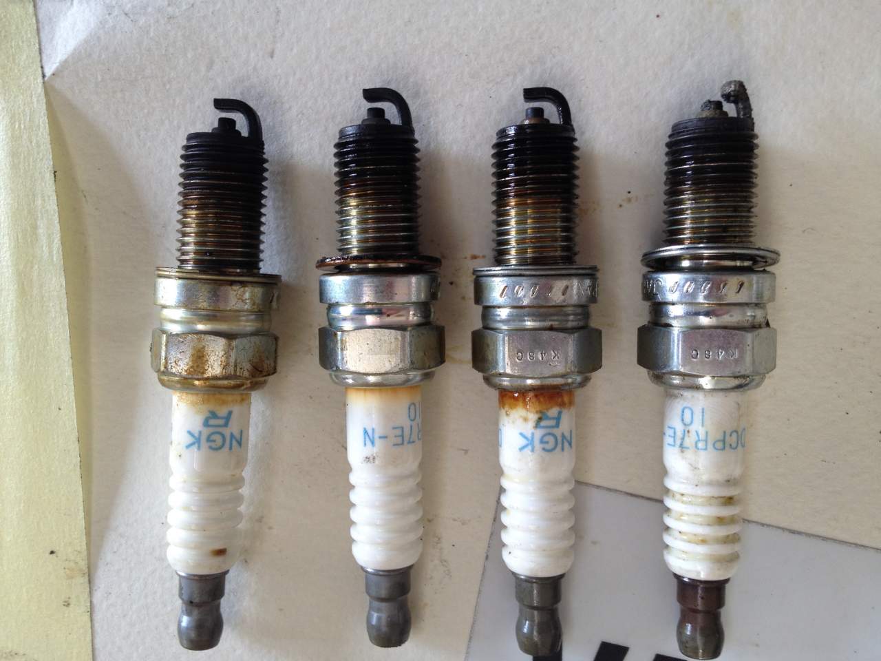

Intanto benvenuto DAVI89 : good . :
Ciao a tutti ragazzi, è la prima volta che scrivo in questo famoso forum, dove ho sempre trovato tante utoli risposte
Mi sono presentato nella sezione apposita. Sono iscritto su alfamitoclub da qualche anno, quindi perchè non iscriversi qui?:)
Visualizza allegato 119410Visualizza allegato 119411Visualizza allegato 119412Visualizza allegato 119413
Io infatti quando un motore a benzina non funziona bene e non si capisce il problema, consiglio sempre di smontare le candele e metterle in fila per capire quale cindro non funziona corretamente e e in che modo, perchè dalla lettura di una candela capisci come parare.
Confermo pure io, quella candela è tipico di una miscela troppo magra che al minimo magari non si manifestava e fino a un certo punto magari ti aiutava anche il turbo poi si accendeva avaria motore perchè detonava, comunque sia ora ti trovi a motore aperto.
A questo punto bisogna capire se quel iniettore lavora o se si è otturato, magari il filtro-GPL che è da cambiare oltre al danno che ha causato, cosa fai sistemi quello o ne monti uno preso allo sfascio?

Grazie mille per la risposta, eventualmente cambierei l'iniettore o lo farei sistemare se si può.
Comunque lunedì la macchina sarà pronta e andrò da baldi e govoni (esperto di gpl) a benzina senza mai andare a gpl . Poi con lui andrò a gpl per la prima volta, per vedere come si comporta. Secondo te dopo un giro di trova a gpl, già si vede l'effetto sulla candela?
