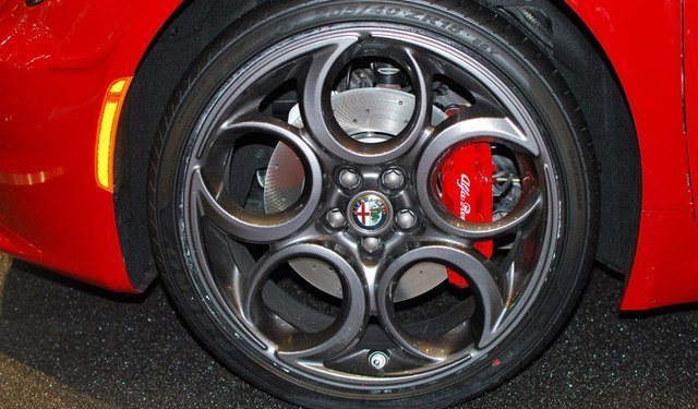

Grande. Se mi puoi fare una foto tipo questa in cui si vede bene lo spazio tra pinza e cerchio sarebbe grandioso!
Alfa-Romeo-4C-Cerchi-in-lega-6-Ginevra-2013_horizontal_lancio_sezione_grande_doppio.jpg
(questa è una 4C)
