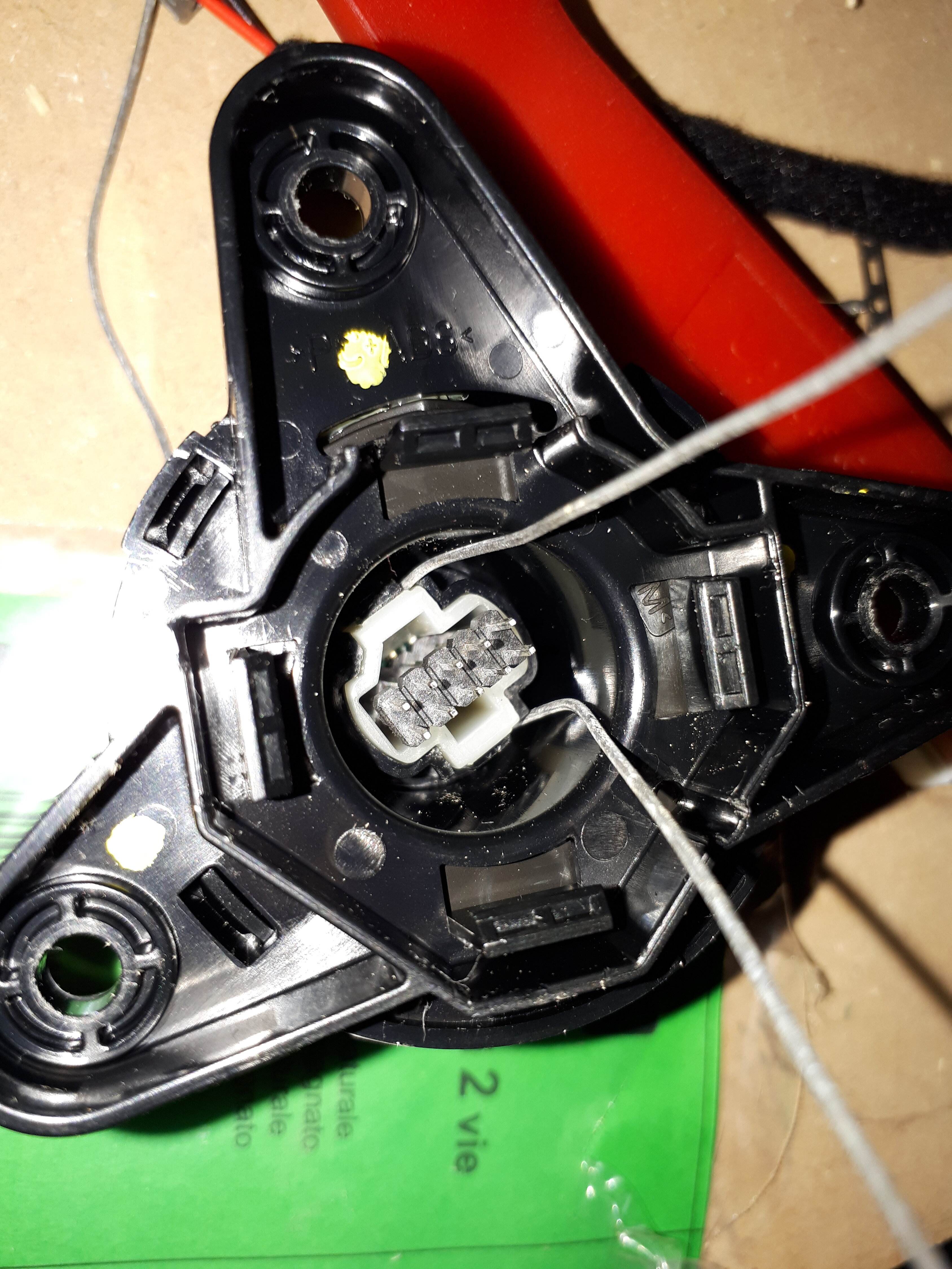

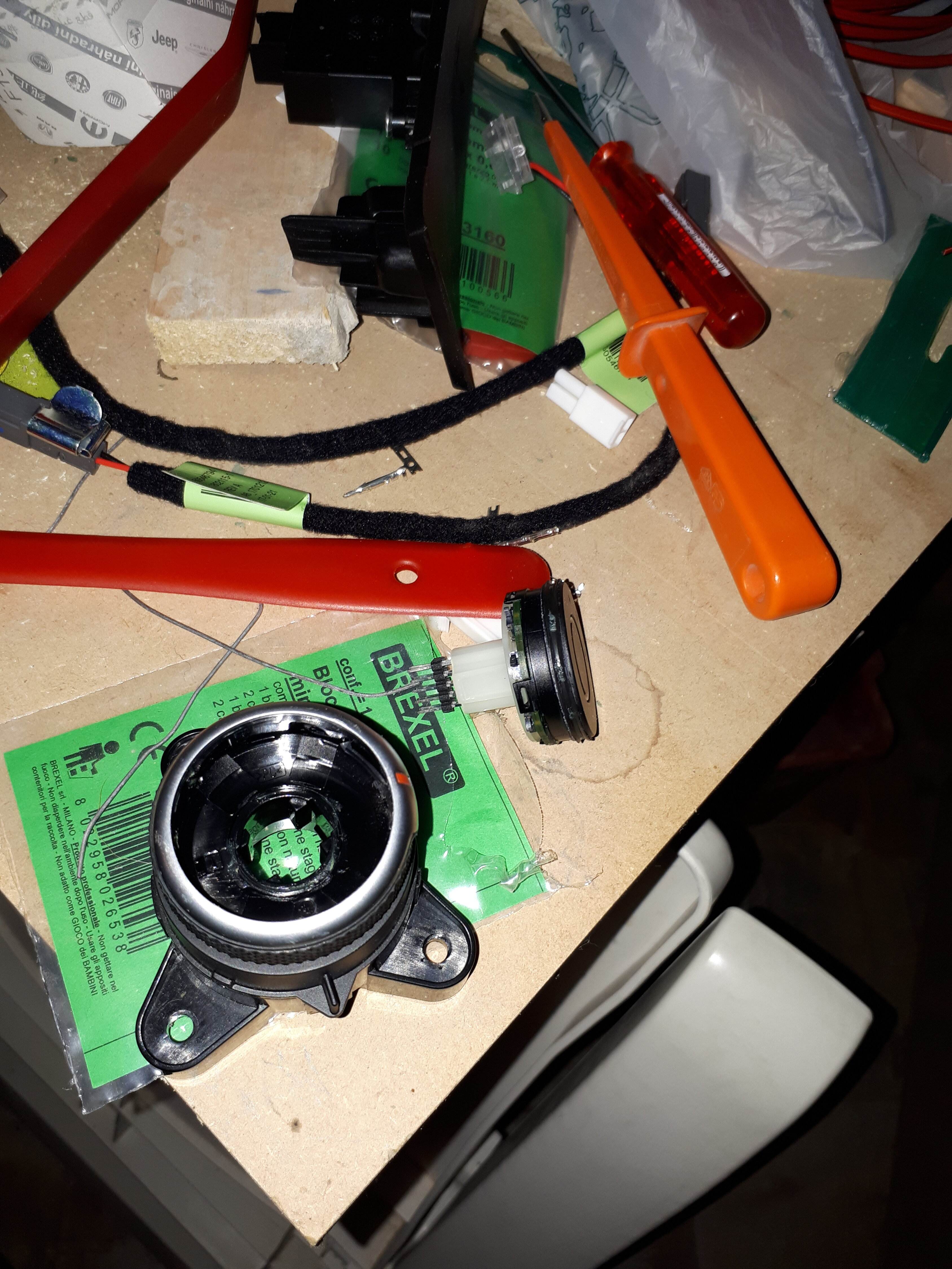

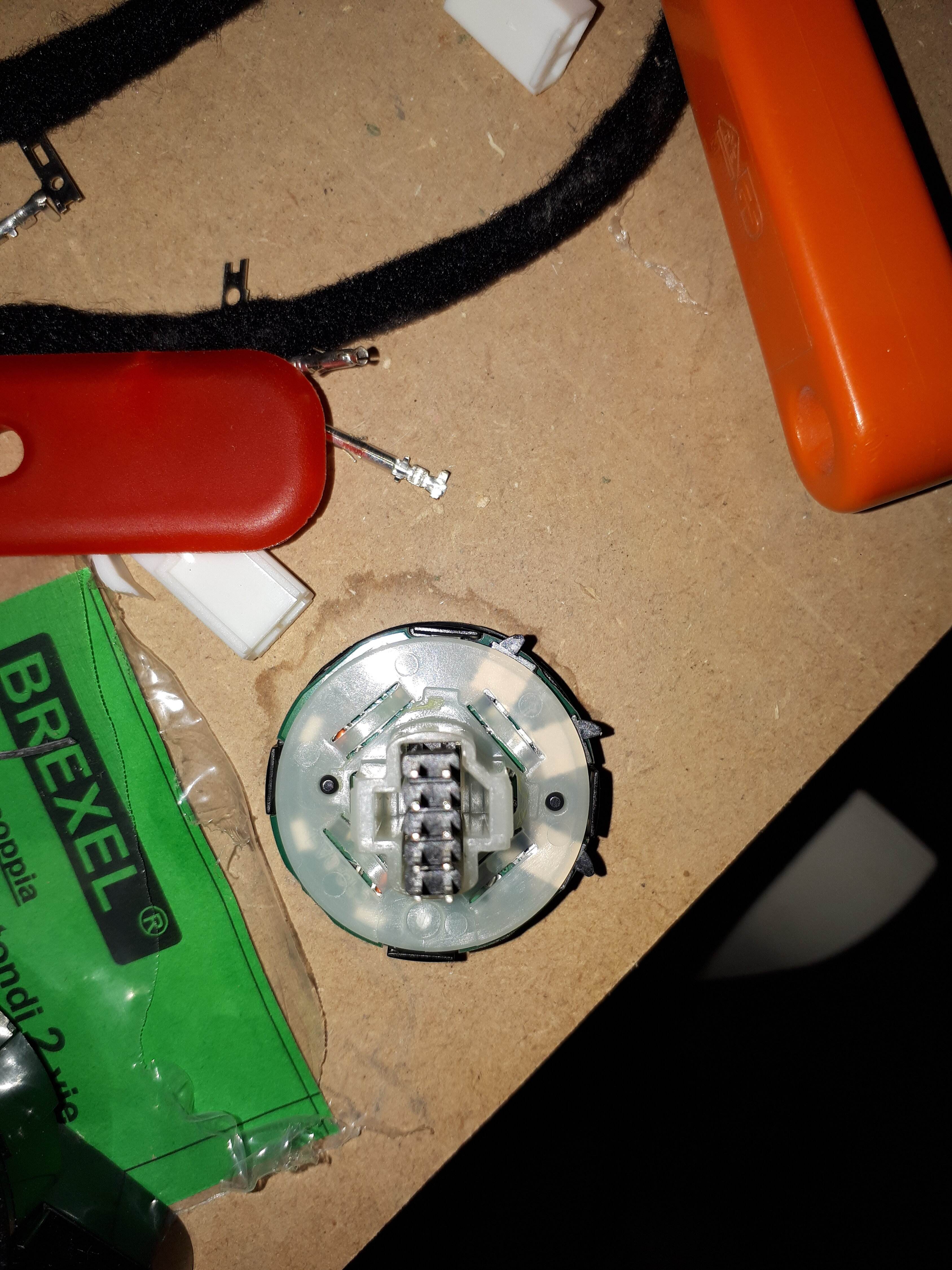

Ti direi " ma chissene!":) e ti spiego,smontare 2 selettori dna per farne uno è un lavoro delicato, io sono arrivato a smontare il mio originale per vedere se riuscivo a modificarlo fresando una parte in plastica che me l'avrebbe fatto funzionare, ma poi non l'ho fatto per il motivo che ho spiegato prima.
Io sono arrivato a smontarlo fin qui,
Si smonta a partire da sotto dove ci sono i pin.
Il lavoro che vuoi fare tu consiste nello smontare ancora quella plastica bianca e rimuovere la scheda da attaccata alla plastica con le lettere DNA.
È un lavoretto di fino.:)
