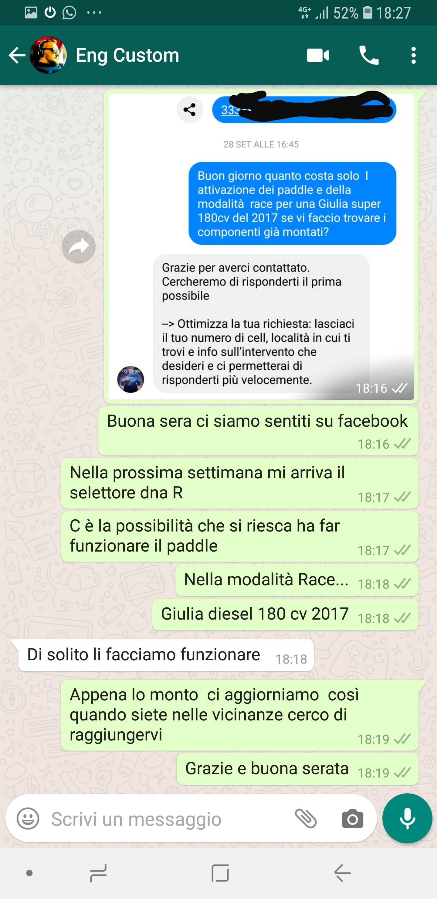

Ho contattato ENG Custom, gli ho chiesto se si riesce a far funzionare i paddle nella modalità Race per una Giulia 2017 diesel e mi ha risposto : Di solito li facciamo funzionare....
