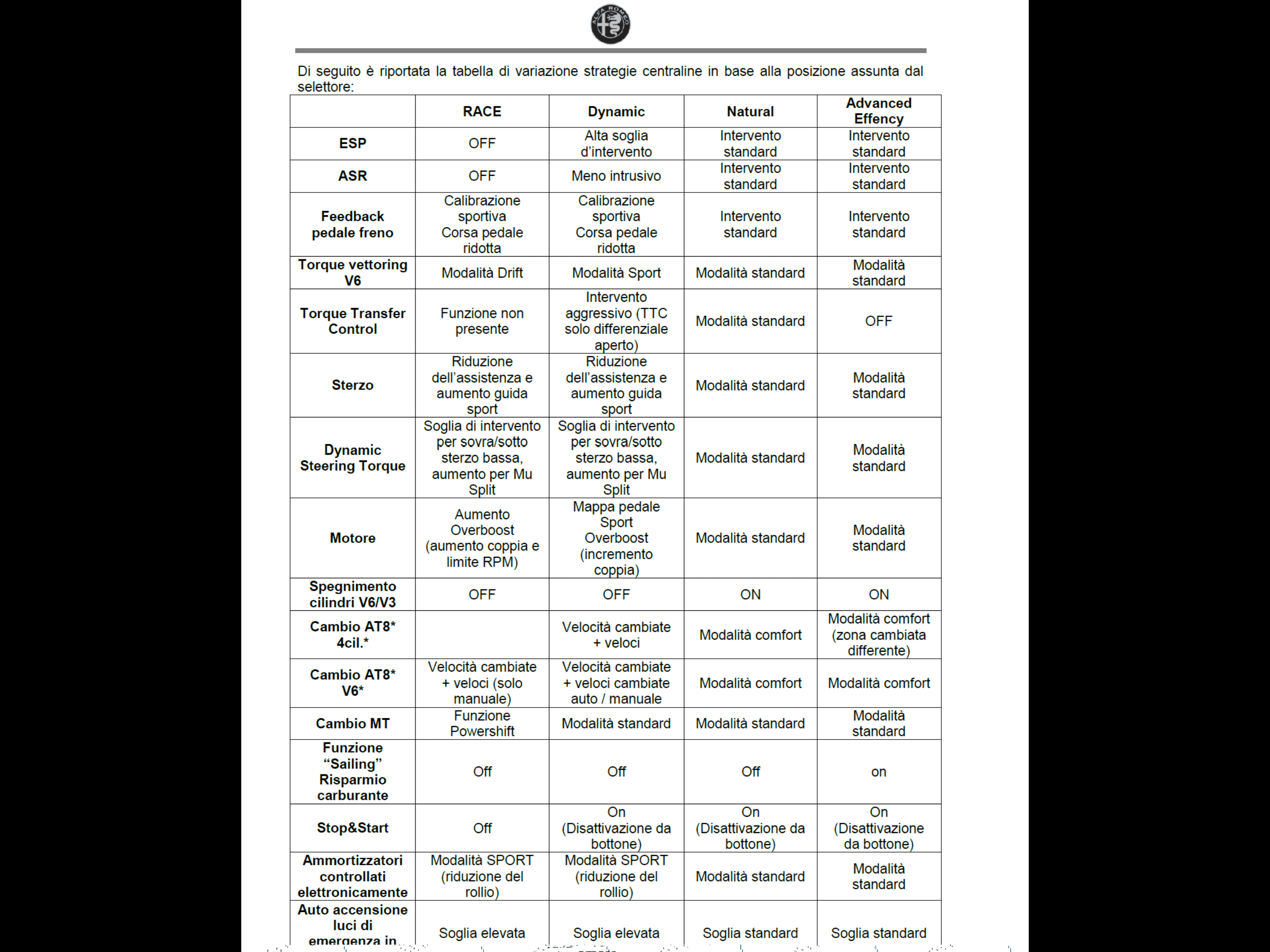

La mappa delle funzioni DNA
Non so se valga solo per la Q o per tutte le Giulia ma credo di si (tranne la funzione "race").
Si, io ho installato il dna R ed attivato la modalità sport, ed ho perso solo la mappa pedale... la velocità del cambio varia a seconda della posizione del manettino
