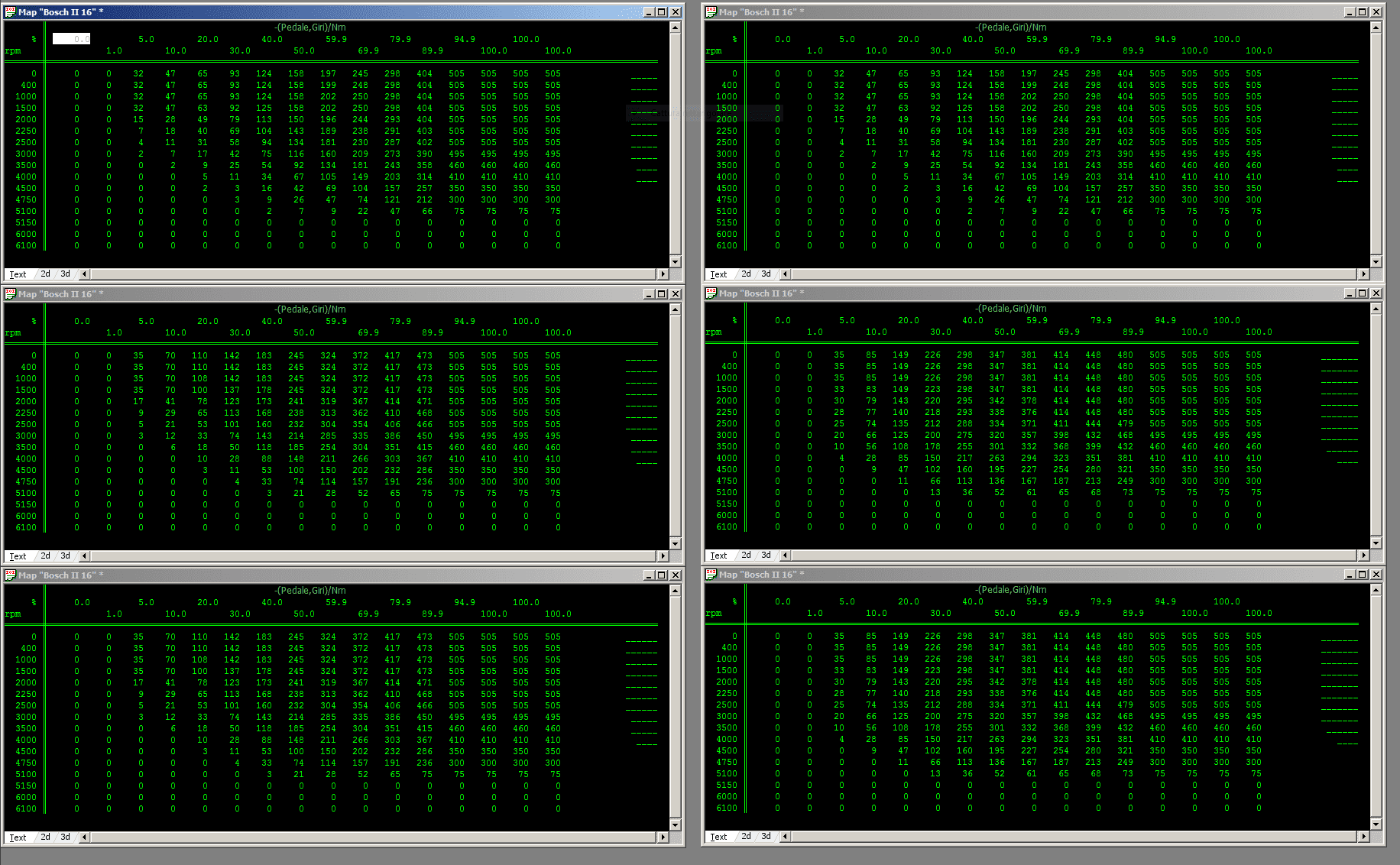

Io della prontezza del freno non mi accorgo... Mi accorgo invece del fatto che quando si accelera in D dá la sensazione che cammini di più, ma è una farloccata. Cambia solo la mappa del pedale che fa aumentare l'accelerazione a parità di pressione, specie nella parte iniziale dell'escursione del pedale. Però alla lunga a me rompe preferisco la neutralità della N, è più preciso. Se ci fosse la possibilità di scelta terrei la mappa N per il pedale, eliminerei i controlli, e lascerei il settaggio dello sterzo e del cambio in D. Ecco così sarebbe bellissimo.
Sullo sterzo si mi sono dimenticato di scriverlo, diventa più duro e per il cambio non ne avevo idea non avendo mai raggiunto il limitatore col diesel

Siccome sono come San Tommaso, per fugare ogni dubbio, mi son dato da fare ;)
Mi sono andato a spulciare per bene la mappa della diesel 150cv. Le mappe pedale sono 6, a coppie.... in pratica suppongo che due corrispondono a "A", due a "N" e due a "D".
Potete vedere bene dalle tabelle, col pedale al 100% danno tutte la massima coppia (e di conseguenza potenza)
Mi rimane solo il dubbio che ci possa essere una diversa gestione dell'overboost, e (per quanto mi riguarda) se la mappa che ho su è stata toccata o meno a livello di mappa pedale.... mi piacerebbe saperlo, ma purtroppo non ho la strumentazione adatta per scaricarmi la mappa 😔

Probabilmente le mappe doppie sono proprio le personalizzabili o comunque potenziali altre modalità… il fatto è che la edc17c69 non è utilizzata solo da Giulia ma da tante auto, in Giulia ne hanno messe 3 e le altre 3 uguali (la edc17c69 ha 6 mappe), nella 159 che aveva la edc16 c’erano 4 mappe pedale, ma non avendo il dna erano tutte e 4 uguali ;-)
Volendo si possono personalizzare intervenendo sulla mappa, se non fosse cosi difficile leggere e scrivere la ECU :-(
Le mappe pedale ed iniezione carburante sono già tutte tarate a 505 Nm tant'è che basta toccare 3 limitatori di coppia e la vettura passa da 150 a 210cv.
Lo puoi vedere anche andando a leggere un file originale di una 210cv.
Stessa mappa pedale ed iniezione carburante, cambiano solo appunto i 3 limitatori di coppia e la pressione di sovralimentazione (scostamenti minimi comunque).
