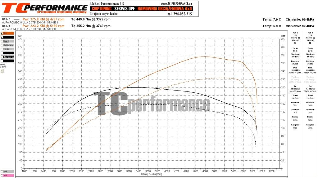

Lo stage 1, tira come una dannata fino a limitatore...
Leggi il grafico e dimmi cosa serviranno 7000rpm.... Sul sito americano molti sono tornati indietro .., poi i motori turbo non lavorano come gli aspirati che vanno tirati al massimo dei giri .,..
