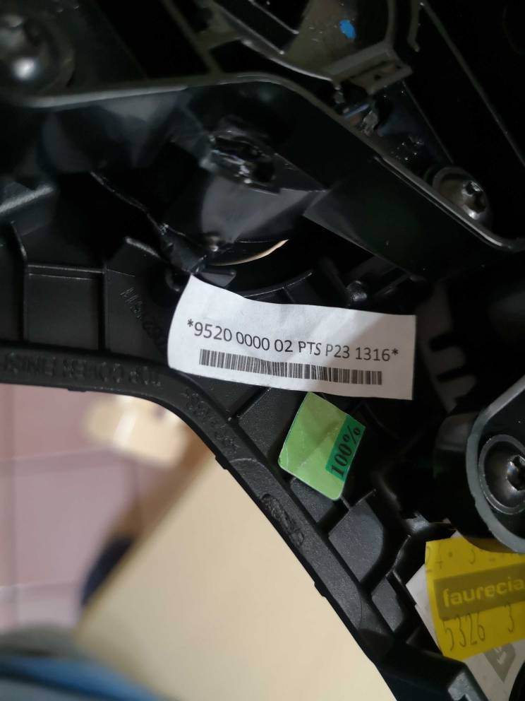

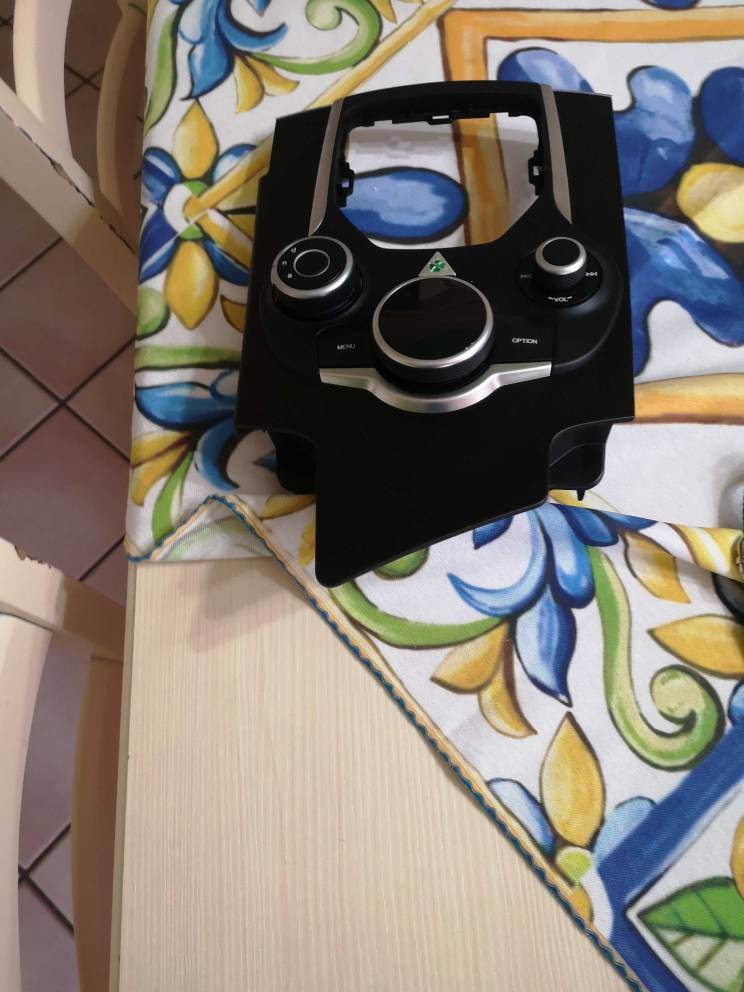

Per sbloccare il manettino è stato un lavoraccio va disassrmblato tutto e per aprirlo i segni (lato interno tunnel sul manettino rimangono) vanno molati gli stop sul perno centrale in modo da permettere l'aumento della rotazione in race.
Spero funzioni, più tardi provo....

Il tunnel si smonta in 2 secondi è tutto ad incastro.
Nella seconda foto potete vedere i segni di cui vi parlavo
