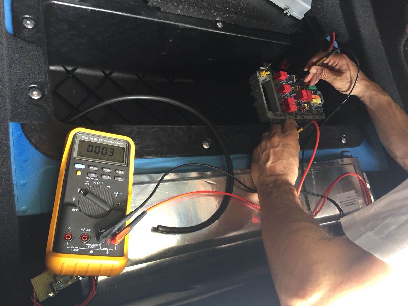

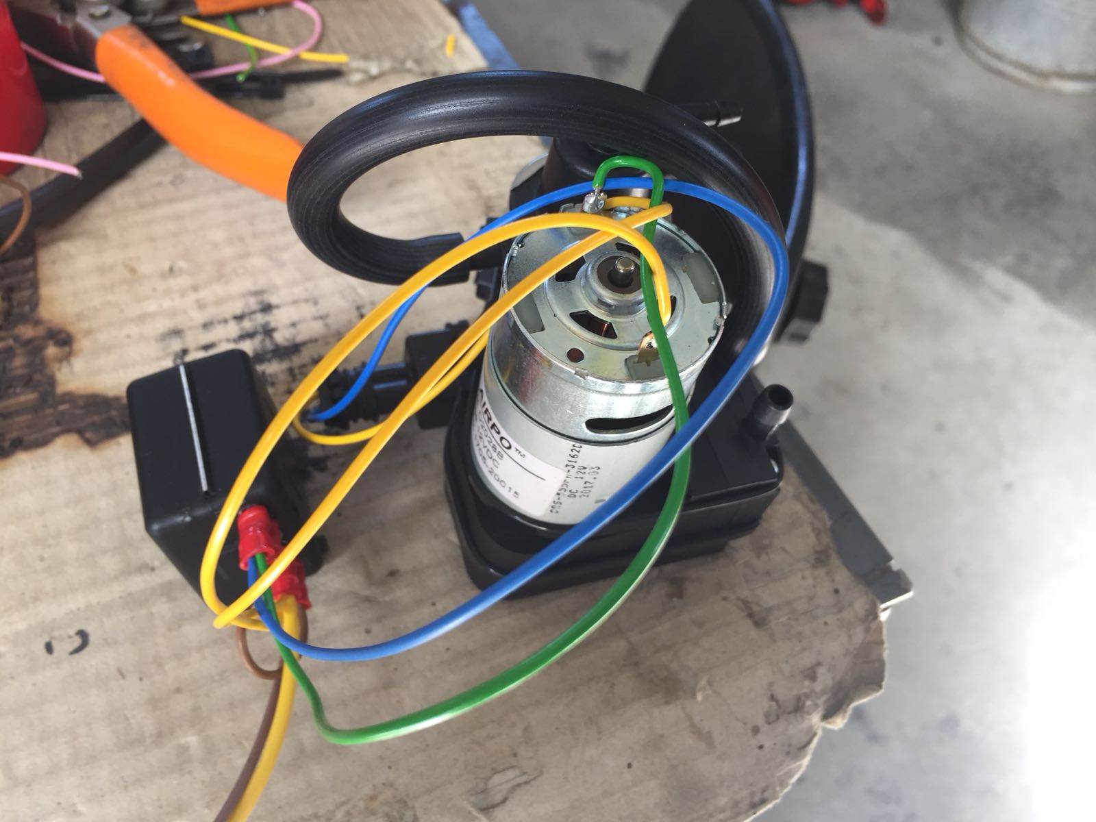

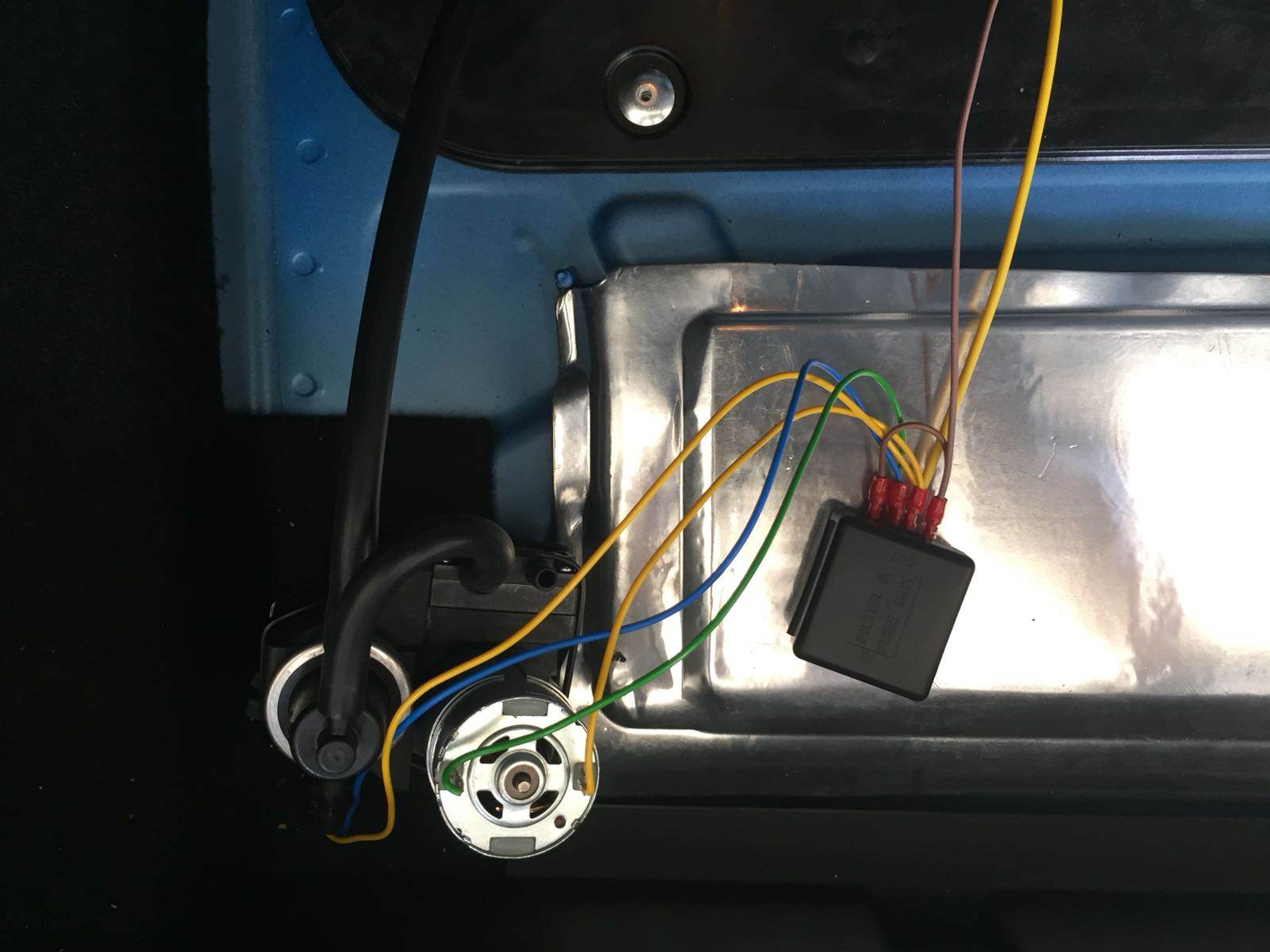

Abbiamo avuto un notevole ritardo, non consegnavano le pompe elettriche per il vuoto. Ci scusiamo. Ne abbiamo ordinate altre che sono arrivate prima!

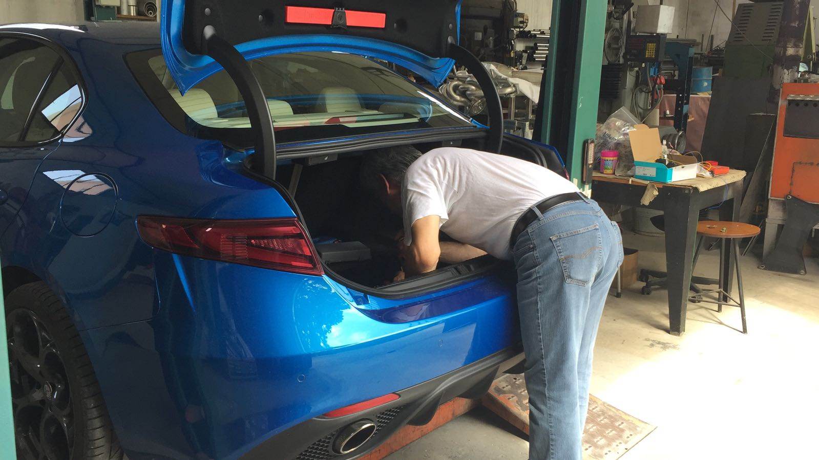

Ora lo scarico è pronto. Il mastro marmittaio lo ha testato sulla sua veloce. Ed il rumore esterno è urbano ma molto più metallico e rombante a valvola aperta.
Dentro si percepisce il cambio di tonalità a valvola aperta, ma l’auto rimane silenziosa.
D’altronde chi ha il Regazzon, che è un tubo sostanzialmente diretto, sa che l’abitacolo rimane tutto sommato vivibile.
L’idea è quella di produrre la variante col silenziatore più ridotto, fatta vedere nel post #123, per avere un costo minore, data la buona insonorizzazione. In settimana, probabilmente venerdì, ci vedremo a Bologna. Per chi fosse interessato, potrebbe essere l’occasione per incontrarci e sentire il rumore dal vivo.
Un grazie a tutti quelli che hanno pazientato fino ad ora.
Ora due foto e qualche video.
Ps: la pompa andrà posizionata in un incavo sotto al telaio...

Io mi vedo con il mio amico domenica. Penso che se tutto è come pare monterò il secondo prototipo, anche se forse troppo silenzioso per molti, ma a me va bene così. Sarei felice di fartelo poi sentire dal vivo, in modo che tu possa giudicare. Sarò a tua disposizione a Bologna quando vuoi!

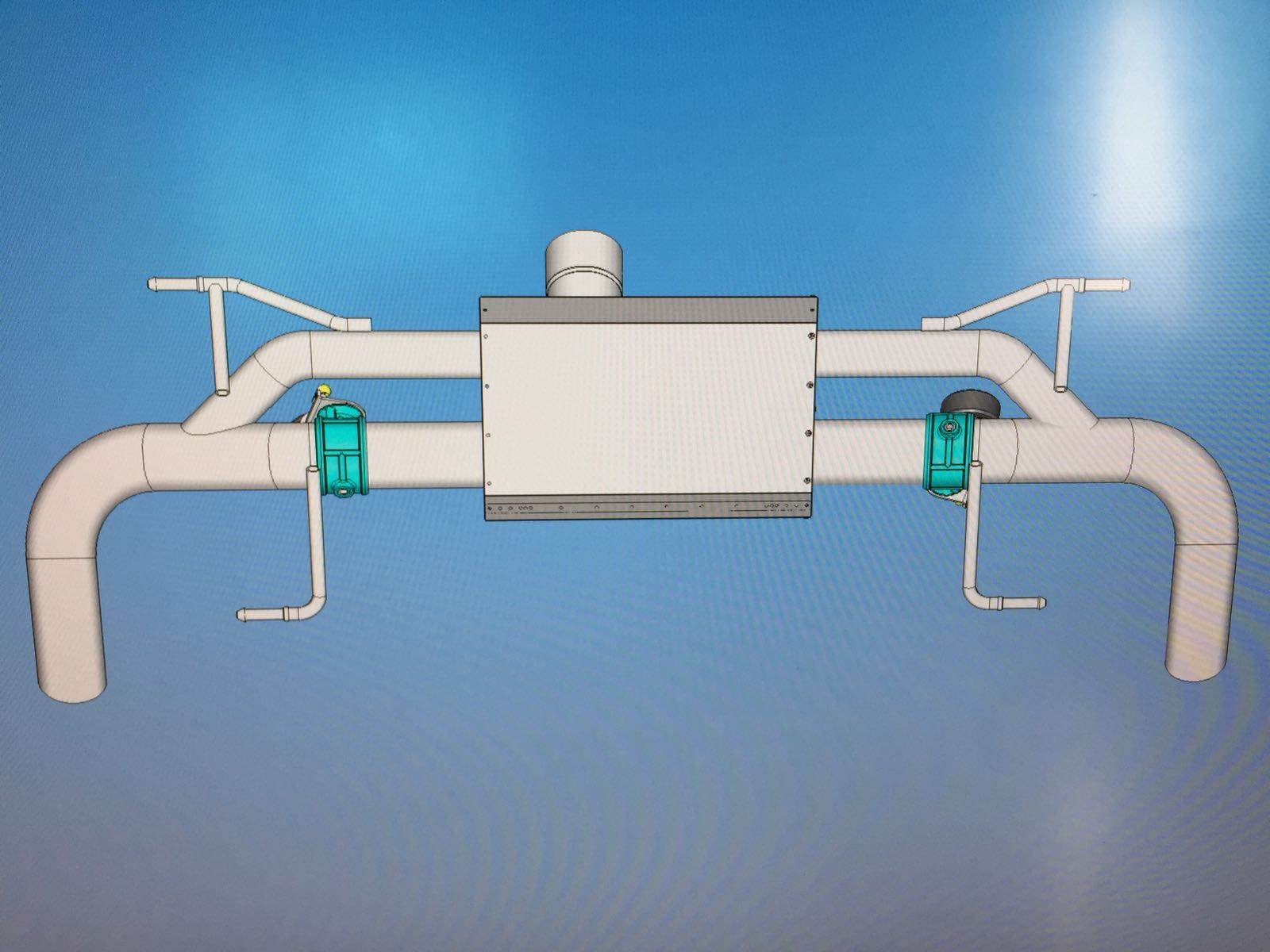

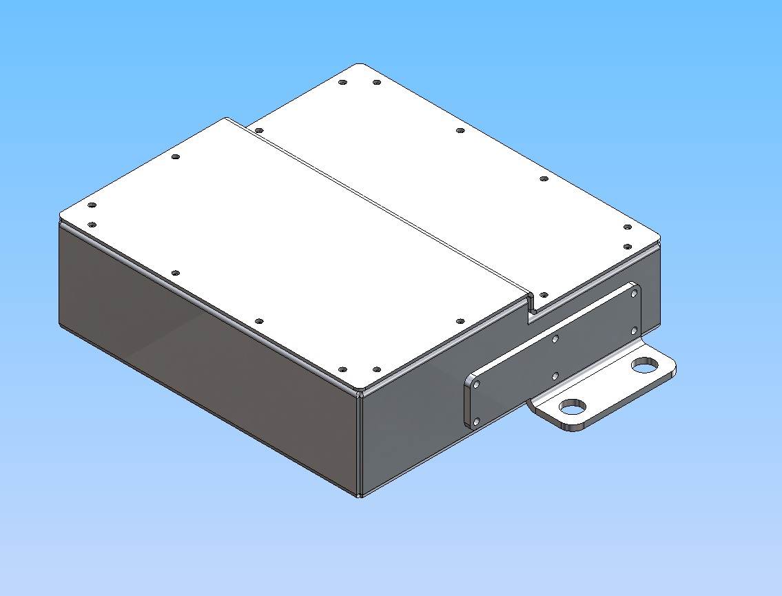

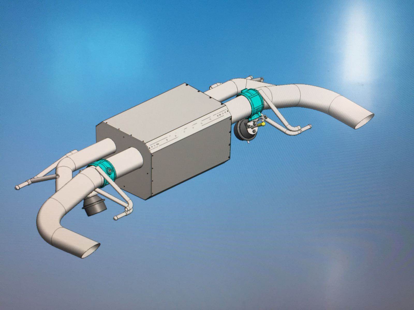

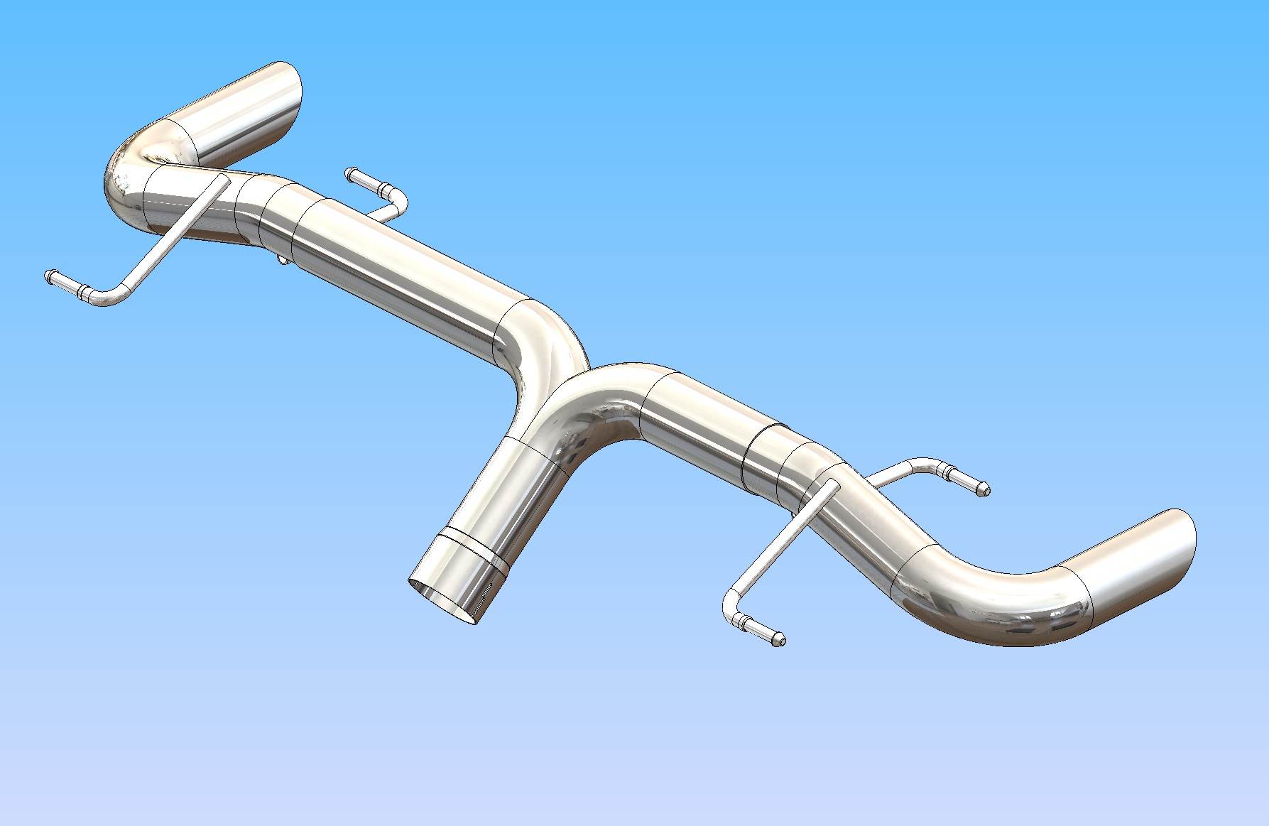

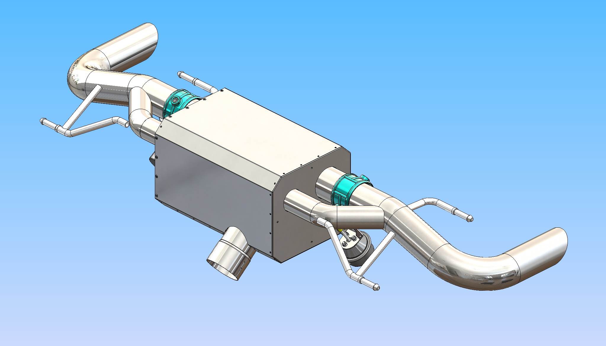

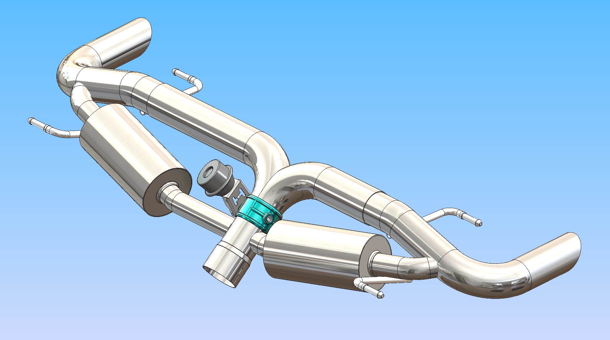

Alla fine il mastro marmittaio ha programmato la gamma di silenziatori per la Giulia Benzina, (anche 200cv, modificando il paraurti).
La versione col silenziatore è stata ridotta nel volume, per avere una penetranza maggiore nell'abitacolo. Mantiene due valvole a comando elettrico, per un peso di circa Kg 9.5. Prezzo 1500 + IVA
Poi una versione intermedia, che mantiene due linee di scarico con due piccoli silenziatori a barilotto nella via più silenziata. Ha una valvola sola per un peso di 7.5 kg. Prezzo 1000 + IVA
Infine una senza silenziatori ne valvole, a tubi diretti per un peso di 4 kg. Prezzo 600 + IVA
Nei prezzi è incluso il tubo di estensione, e la relativa fascetta, che arriva fino all'imbocco del pezzo che proviene dal catalizzatore (non rappresentato nelle immagini).
Rimane fuori il kit per apertura valvole che è una scatolina in alluminio con pompa ed elettronica interna che andrà fissata nel baule in uno spazio libero usando delle viti già esistenti.
prezzo: circa 100/150 + IVA
Per i forumisti sconto 10%.
