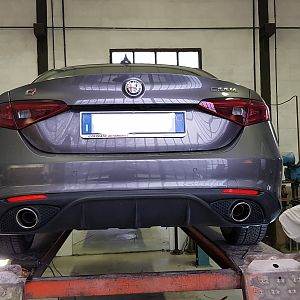

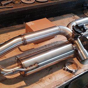

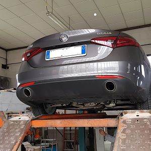

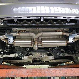

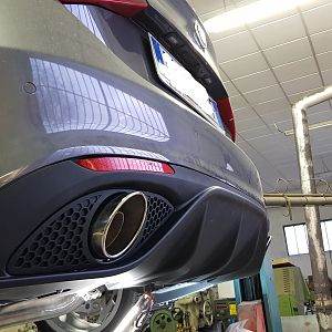

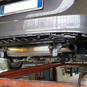

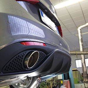

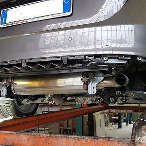

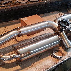

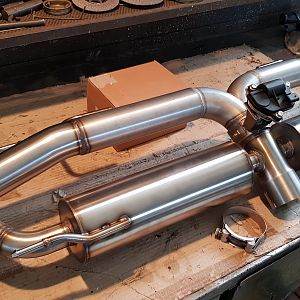

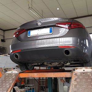

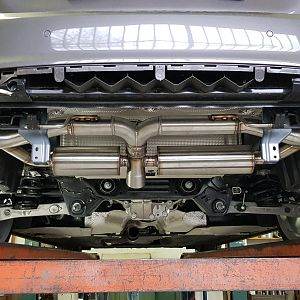

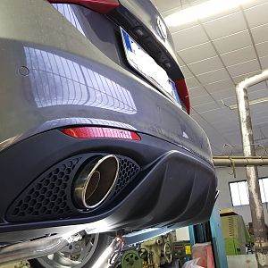

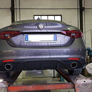

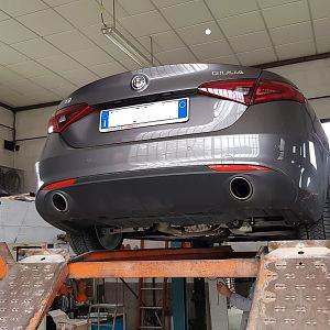

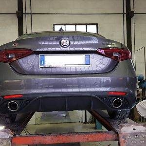

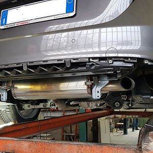

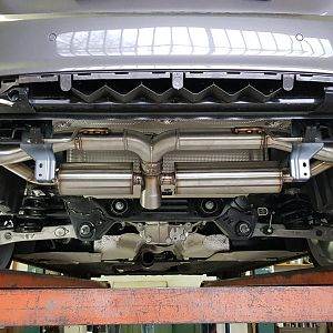

Buonasera ragazzi,
dopo averlo montato ancora un mese fa, vi riporto anch'io le impressioni su questo ottimo scarico fabbricato dal mastro marmittaio, il grande Fabio!
Ringrazio Odontowoody per averci fatto conoscere il suo prodotto, e per avercelo descritto con foto e video!
Per motivi di lavoro non ho potuto scrivere subito, ma in questo mese mi sono fatto un'idea completa: riassumendo in una parola, OTTIMO!:D
Anzitutto, dona alla Giulia (la mia è una 2.0 200 cv Q2) il sound che si merita: inizialmente ero rimasto deluso dall'impianto originale, mi sembrava quasi un diesel!
Ora, con la valvola, permette di avere da chiusa un suono sommesso, abbastanza pacato, ma già più presente dell'originale, senza mai essere invasivo e "sgammabile".
Se la si apre, bè, il discorso cambia: sound eccellente, pieno, corposo, con scoppiettii, anche internamente un rumore bello deciso, appagante, quello che si merita un'Alfa come la Giulia!
Fabio, l'artigiano, lavora scrupolosamente, come il fratello che lo aiuta e che ha sviluppato la piccola centralina che comanda la valvola: ha la particolarità molto utile a mio avviso di chiudere la farfalla ad ogni riaccensione, quindi se ce la dimentichiamo aperta, al riavvio il sound tornerà pacato, a meno che non la si voglia avviare da aperta, in questo caso basta premere il pulsante di Start senza premere il pedale del freno, aprire la valvola tramite il telecomando in dotazione, e quindi accendere... Che melodia!!
Poi, la piccola centralina è stata montata talmente bene che sembra sia un accessorio originale!
I complimenti ricevuti sono stati tanti, e personalmente non tornerei più indietro, considerando che comunque questa soluzione è praticamente invisibile!
Qui trovare alcune foto da me scattate durante il montaggio; ringrazio ancora per la gentilezza e la pazienza Fabio e suo fratello, sono stati minuziosi, precisi e assieme abbiamo montato, già che c'eravamo, anche il dam replica Veloce, a mio e suo parere molto ben fatto e praticamente identico all'originale!
A presto pubblicherò anch'io alcuni video per farvi partecipi del risultato ;)

Visualizza allegato 178370
Visualizza allegato 178371
Visualizza allegato 178372
Visualizza allegato 178373
Visualizza allegato 178374
Visualizza allegato 178375
