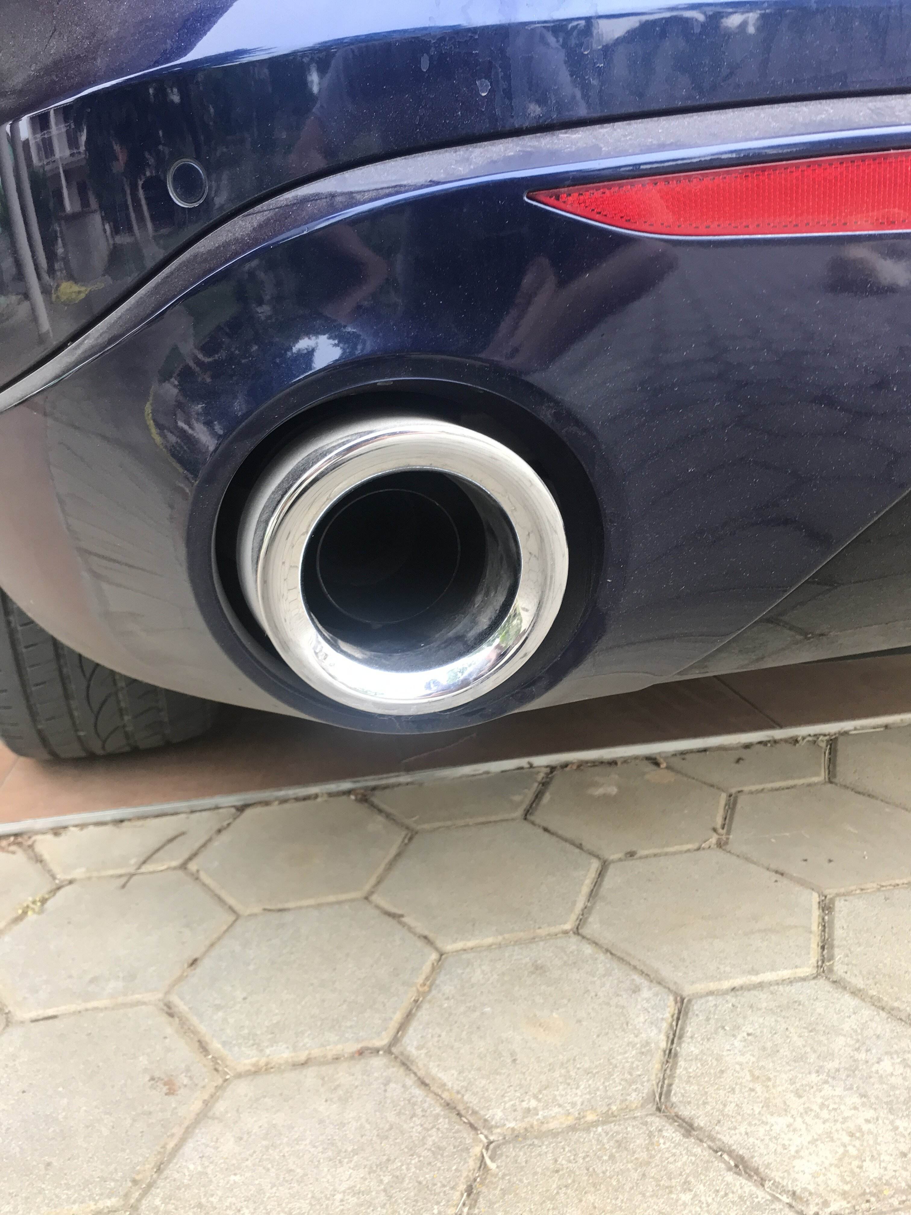

Ciao,
non limitarti a tagliargli solamente,ma procedi come giovy3. L’ho fatto anche io. Tagliandogli solamente rischi che tutto “il nero” che esce sporchi dove non serve e rovini i terminal estetici.
Io ho fatto come in foto. Con un amico in 2 ore fatto da soli :)
P.S. Cambiandogli attenzione a non esagerare con il diametro,altrimenti su sconesso possono sbattere sui terminali cromati originali

#15
Ciao,
Grazie, sono riuscito a tagliarli di 5-6 cm senza smontare lo scarico .... una faticaccia ma in isolamento forzato ci stà !
Ora ho in programma di verniciare i finti scarichi e quelli veri di nero opaco, tipo B-Tech e poi vedremo, vi terrò aggiornati !
