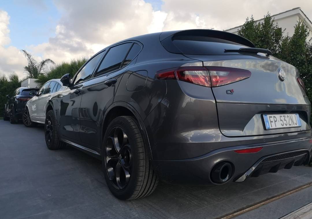

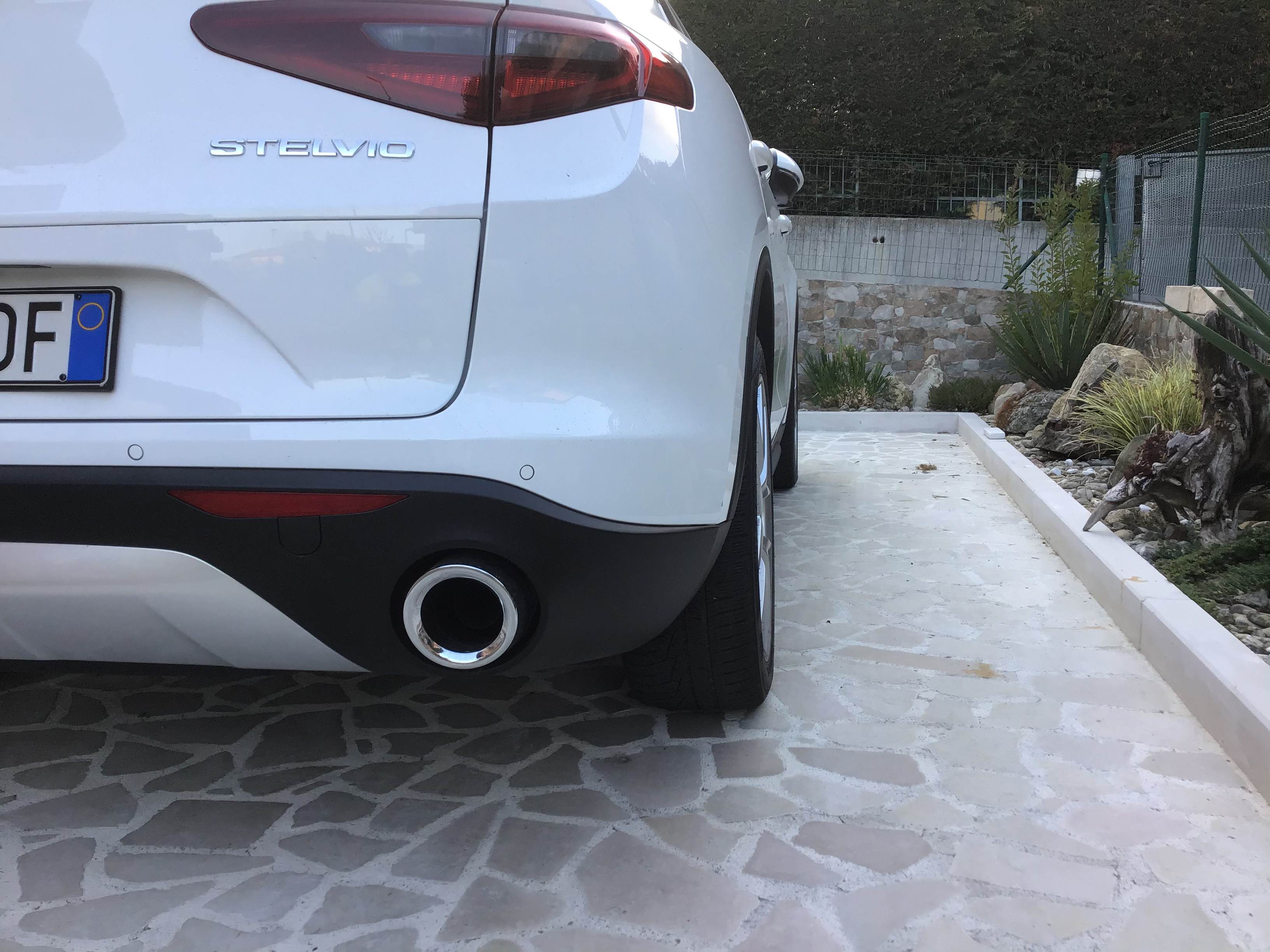

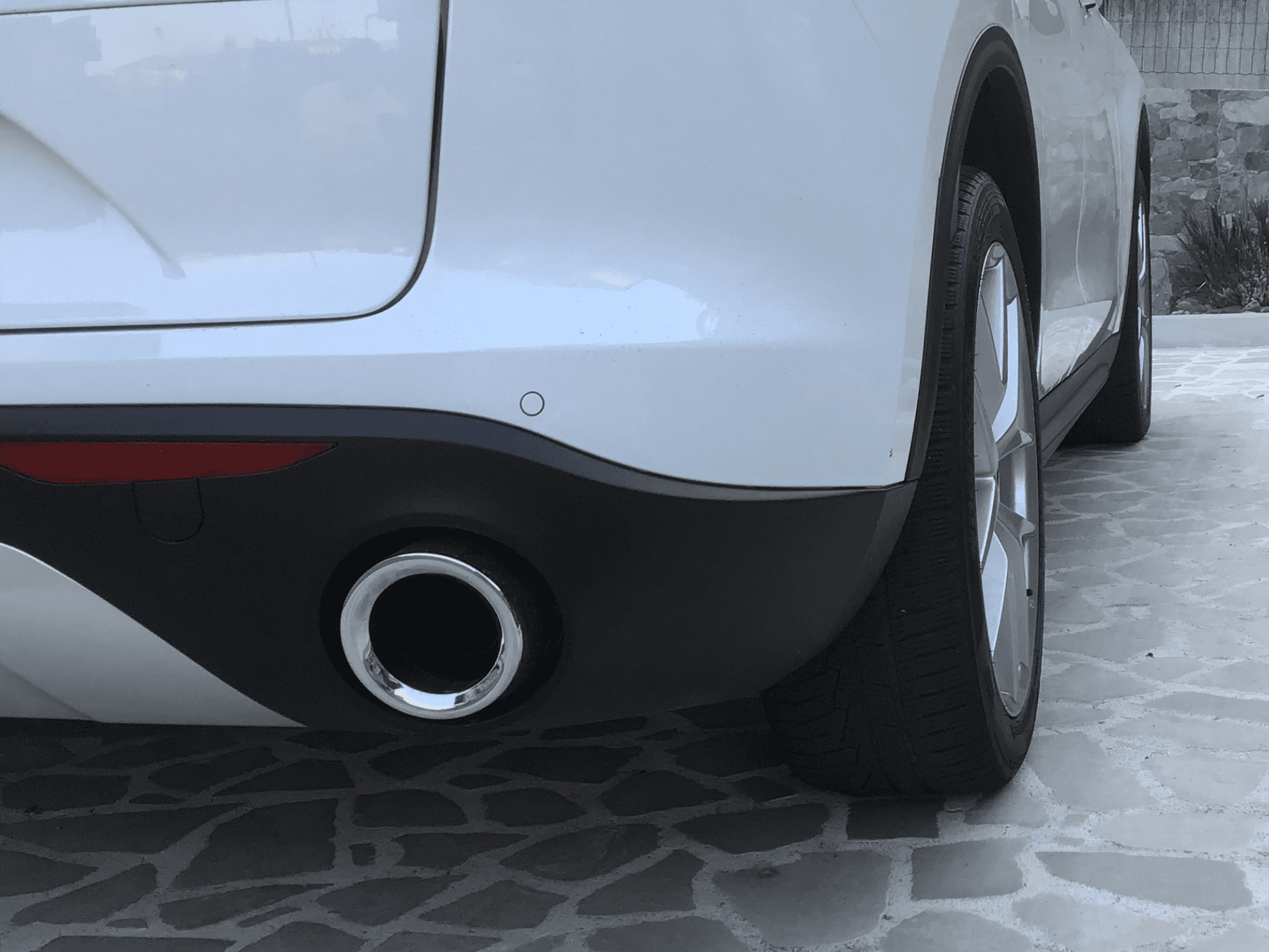

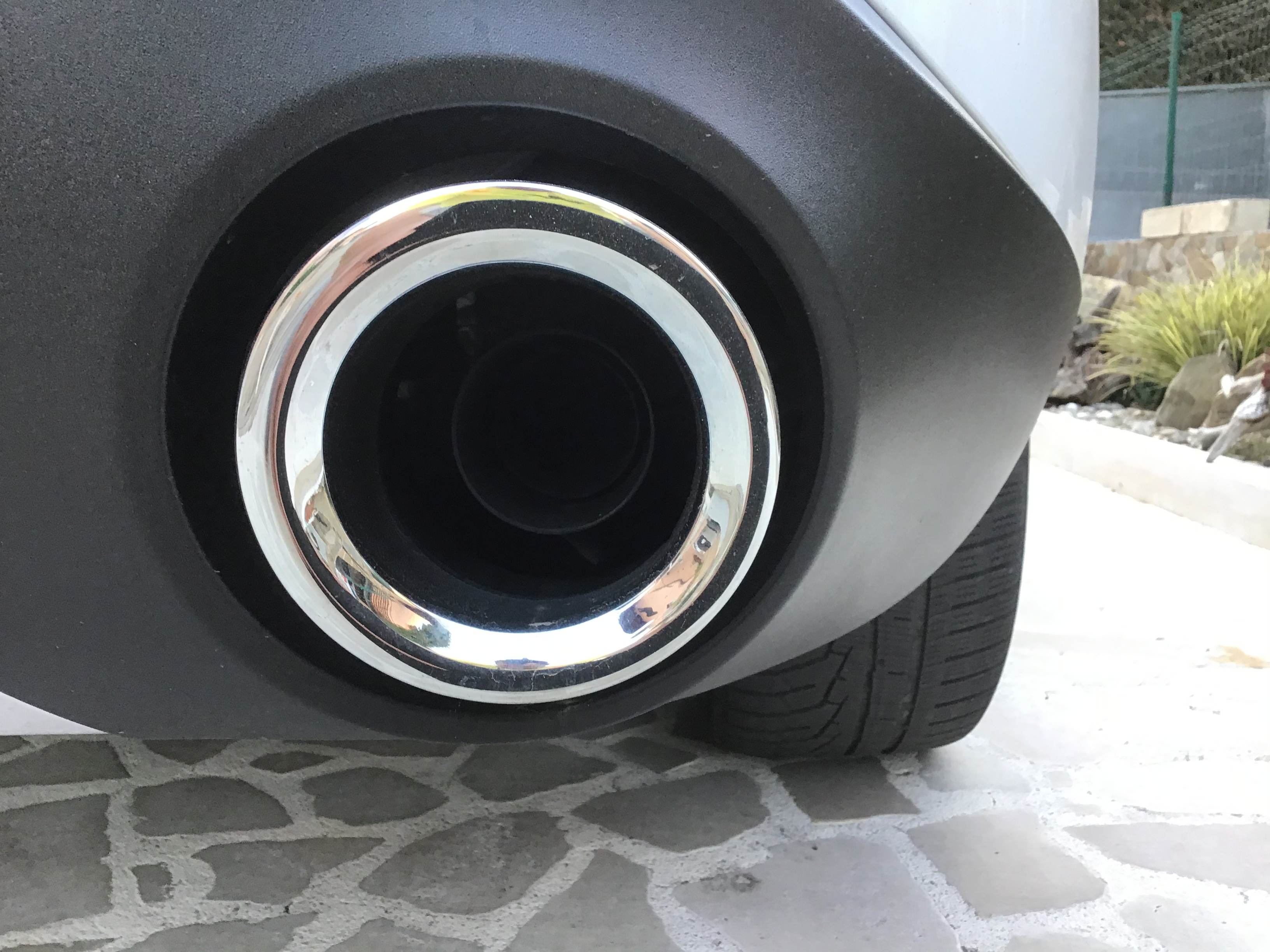

Ho preso i terminali ho tagliato i tubetti che uscivano di 3 cm li ho fissati ed ho rimontato il paraurti
I terminali li ho acquistati su eBay entrata 49 uscita 117

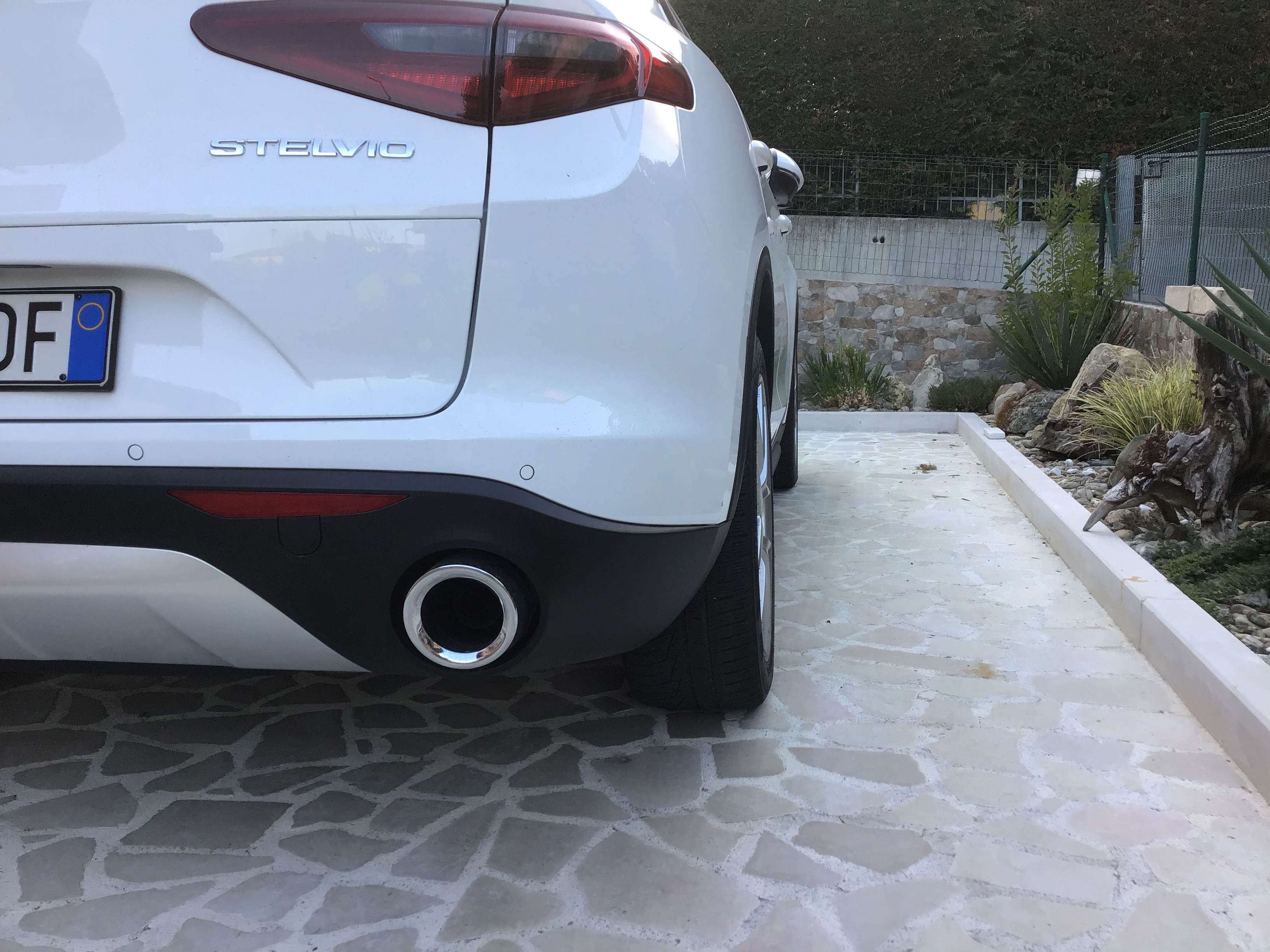

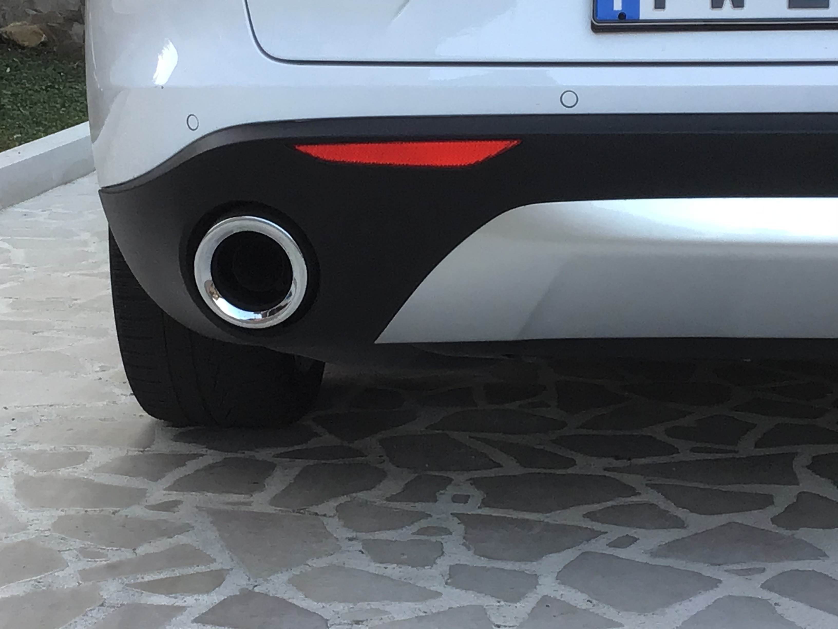

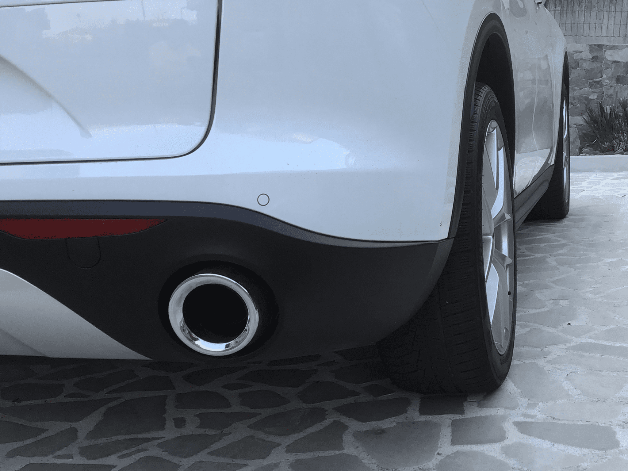

Saluti a tutti,

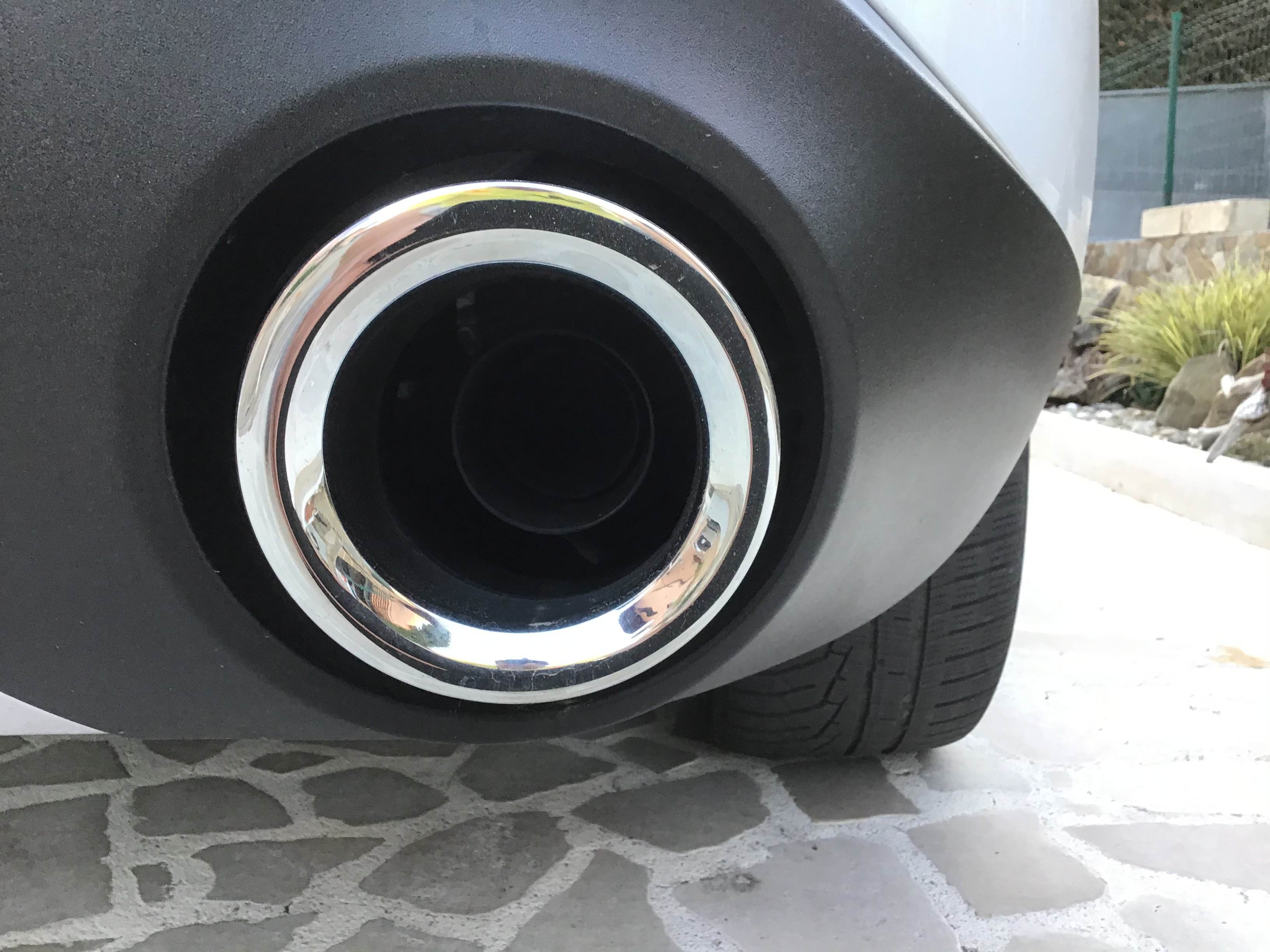

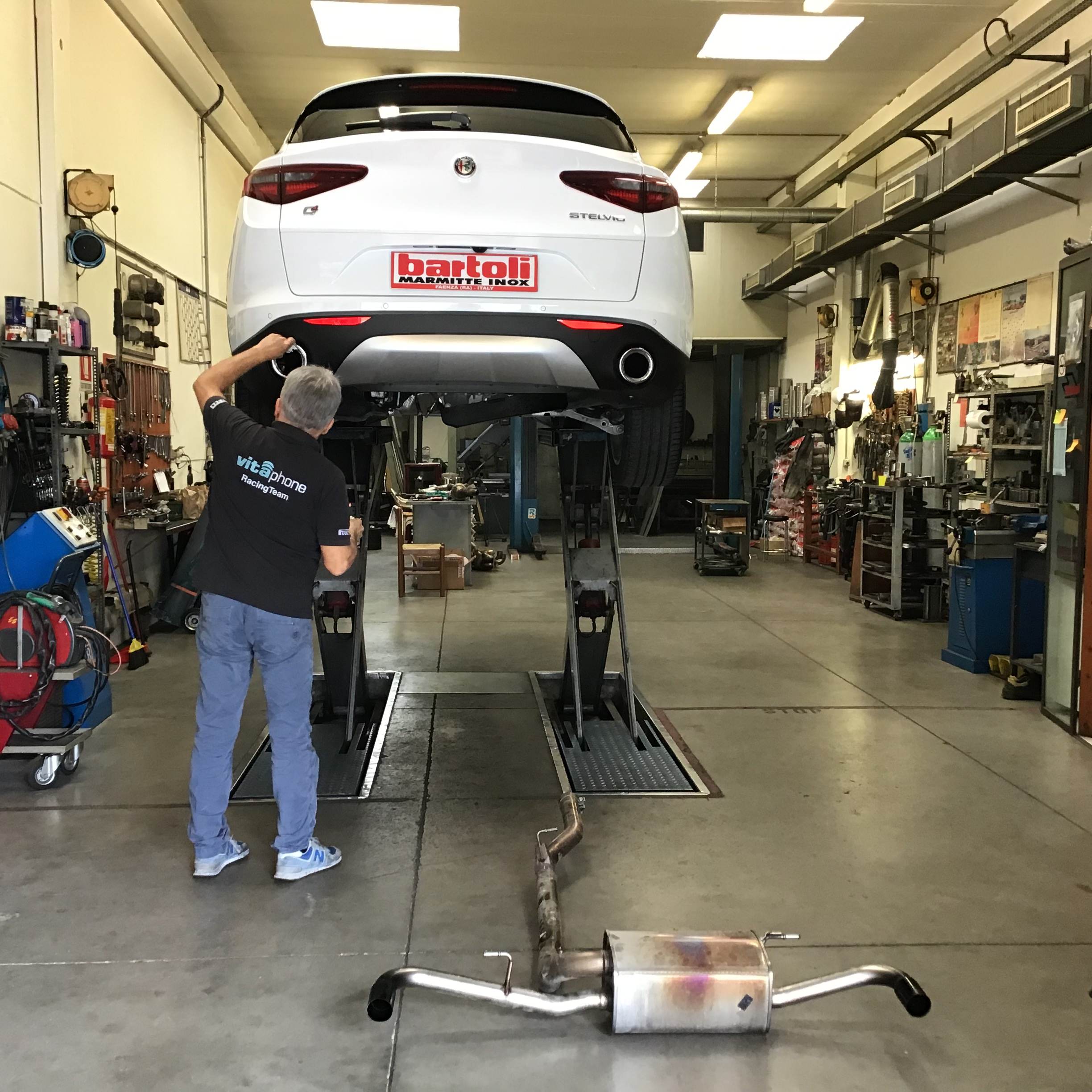

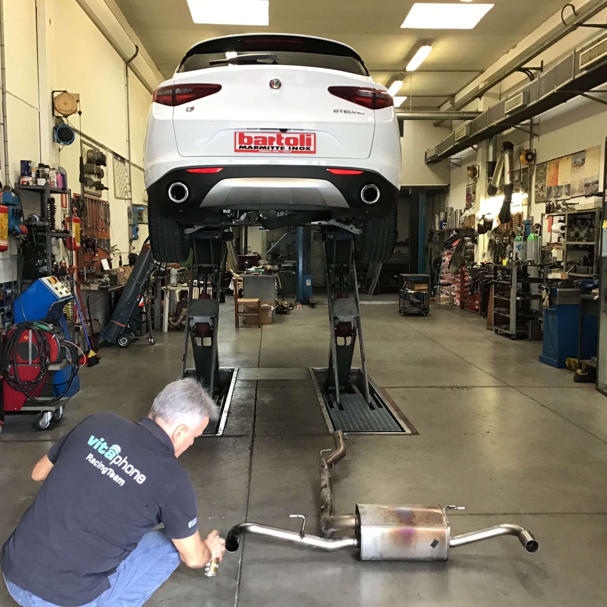

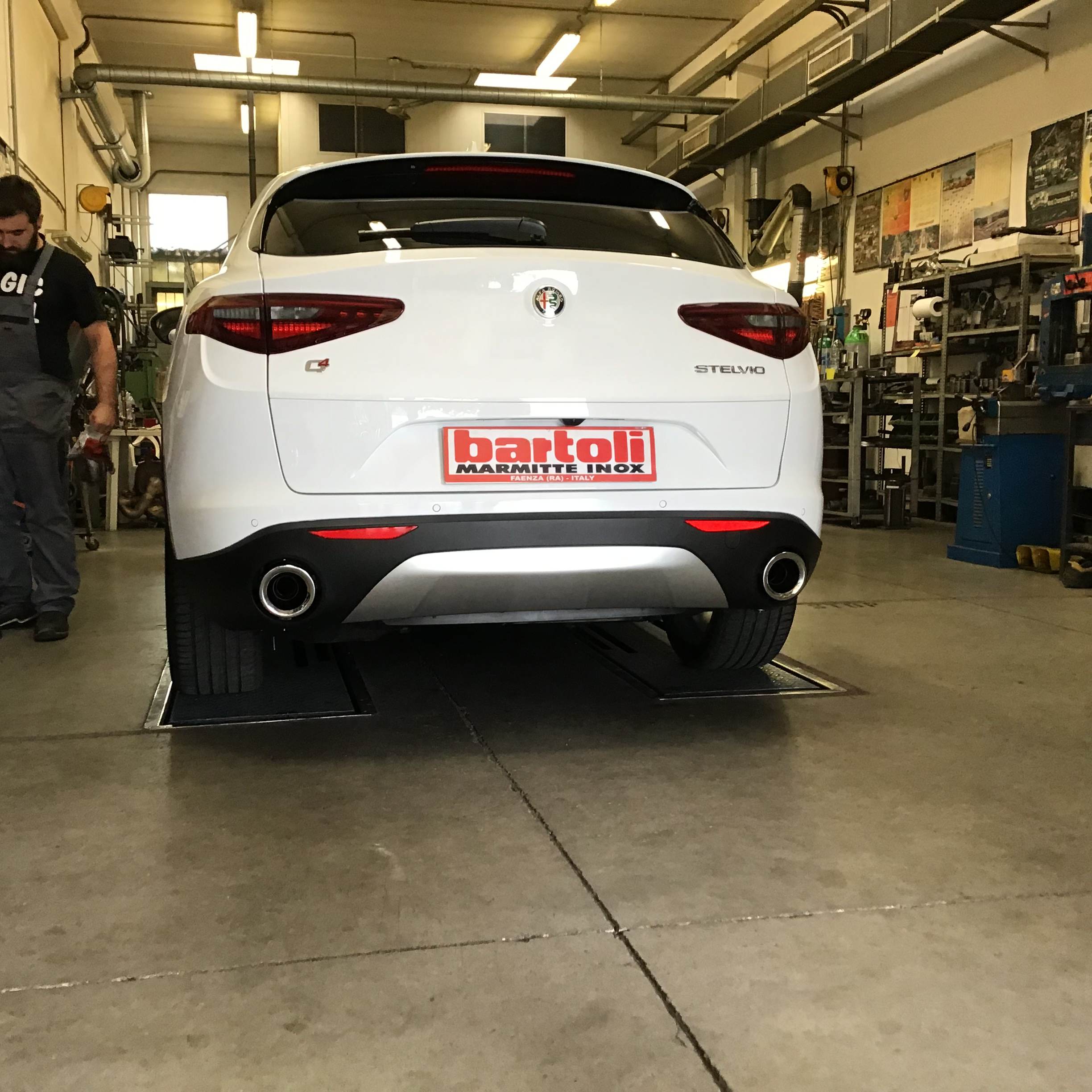

voglio rendeVi partecipi della modifica estetica allo scarico della mia Stelvio 2.2 Q4 210cv.
L’ho chiamata “ molta resa poca spesa “ perché secondo me risolve un piccolo difetto estetico di una delle auto più belle in circolazione.
Cosa ne pensate?
Visualizza allegato 202966Visualizza allegato 202967 Visualizza allegato 202968Visualizza allegato 202969 Visualizza allegato 202970Visualizza allegato 202971 Visualizza allegato 202973
Ottimo lavoro 👍🇮🇹

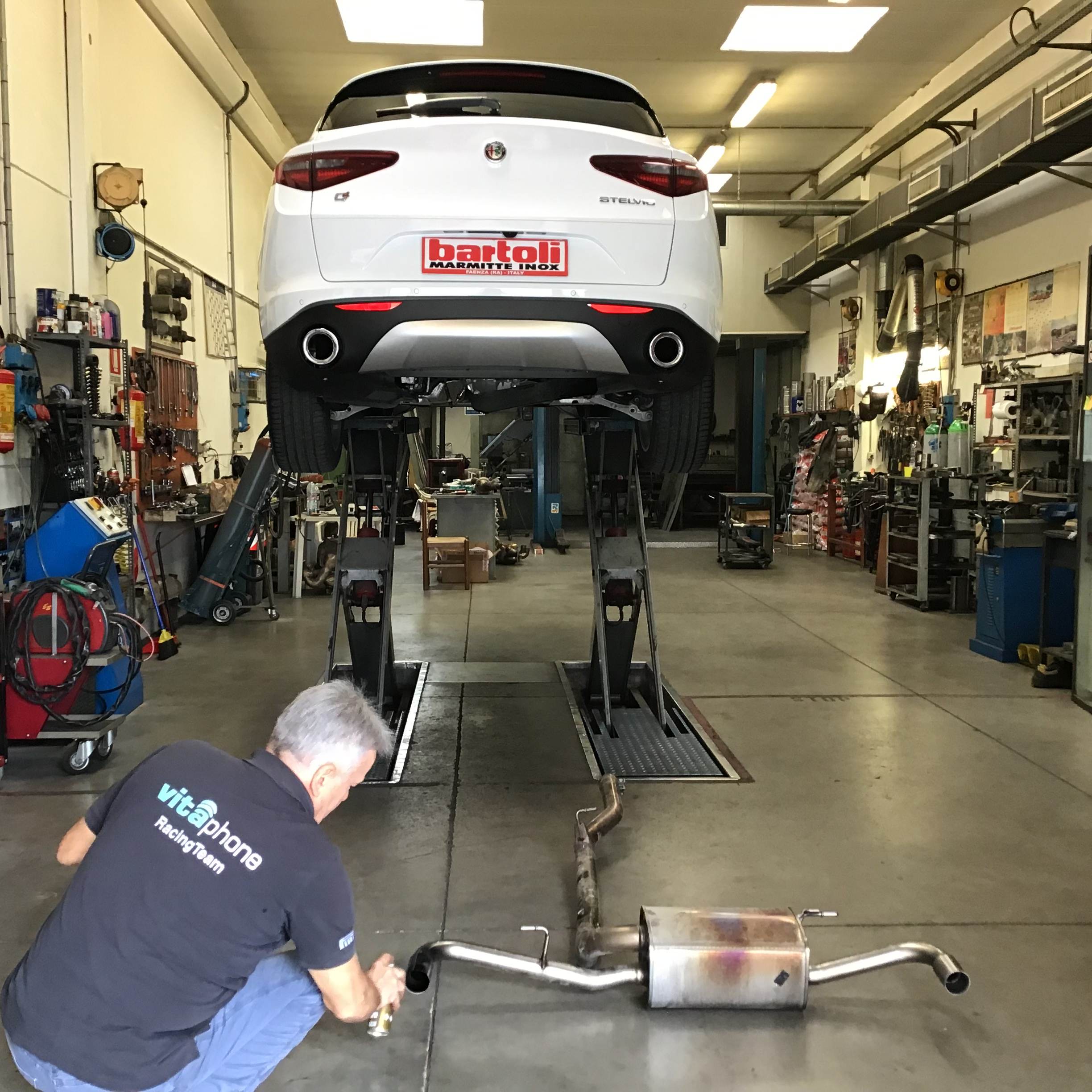

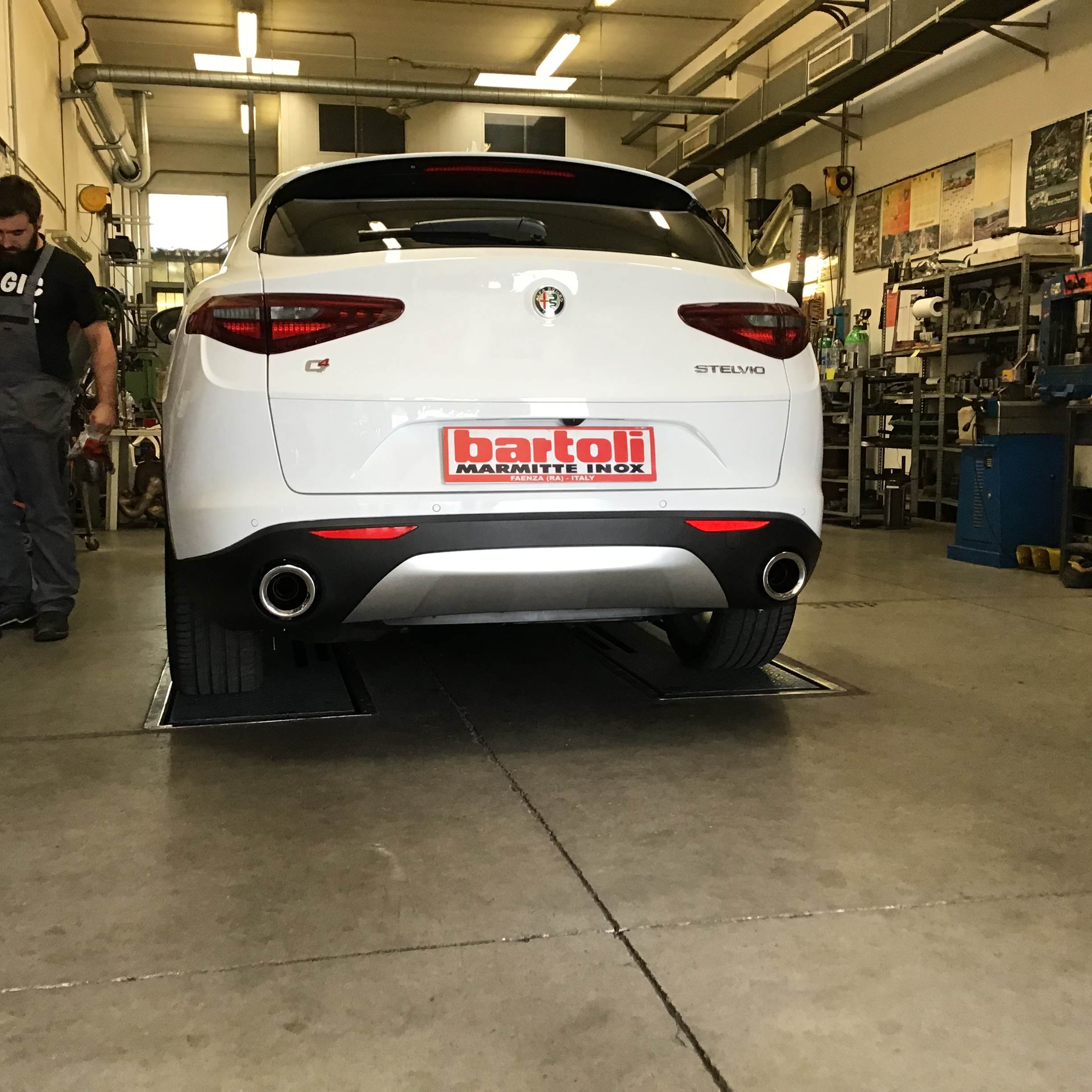

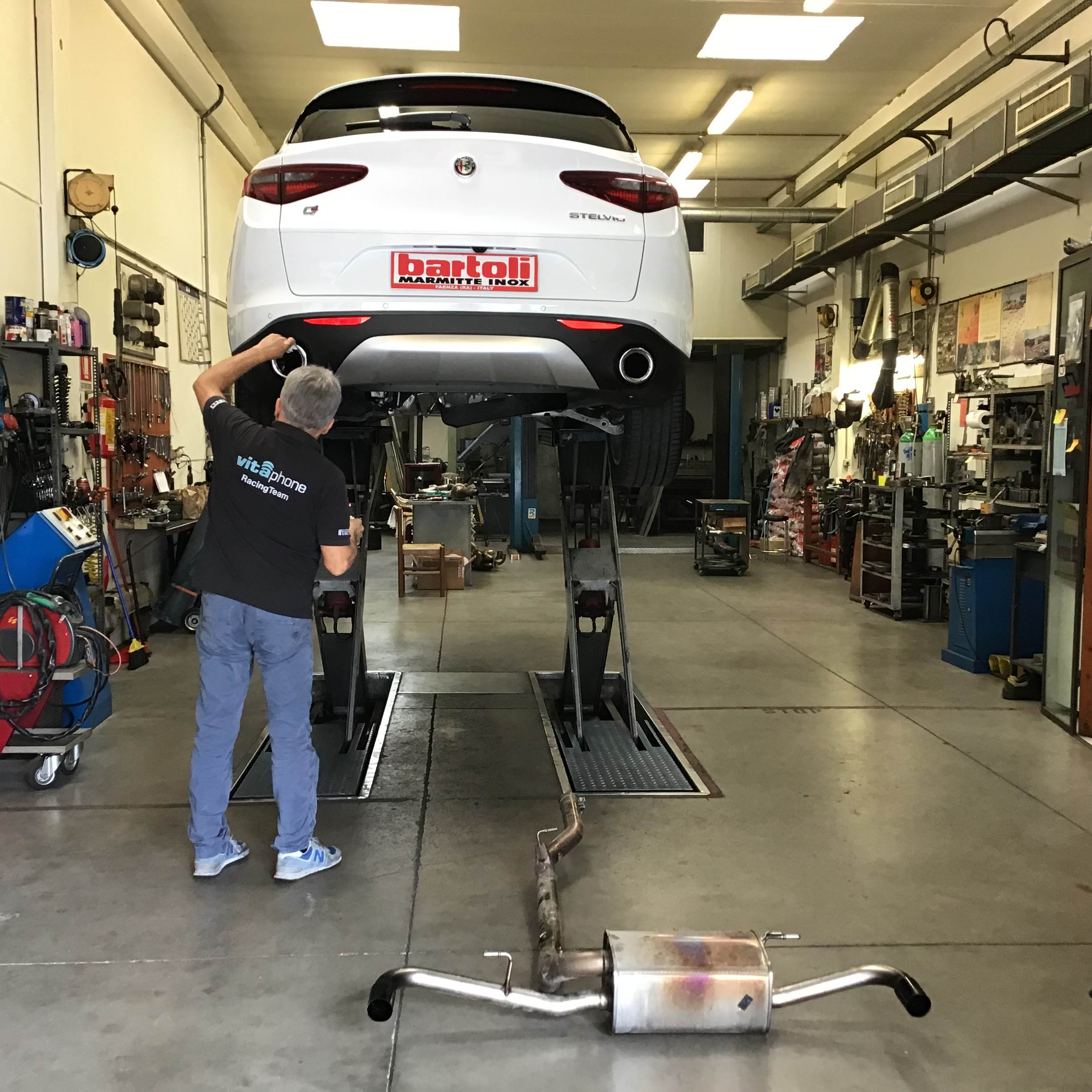

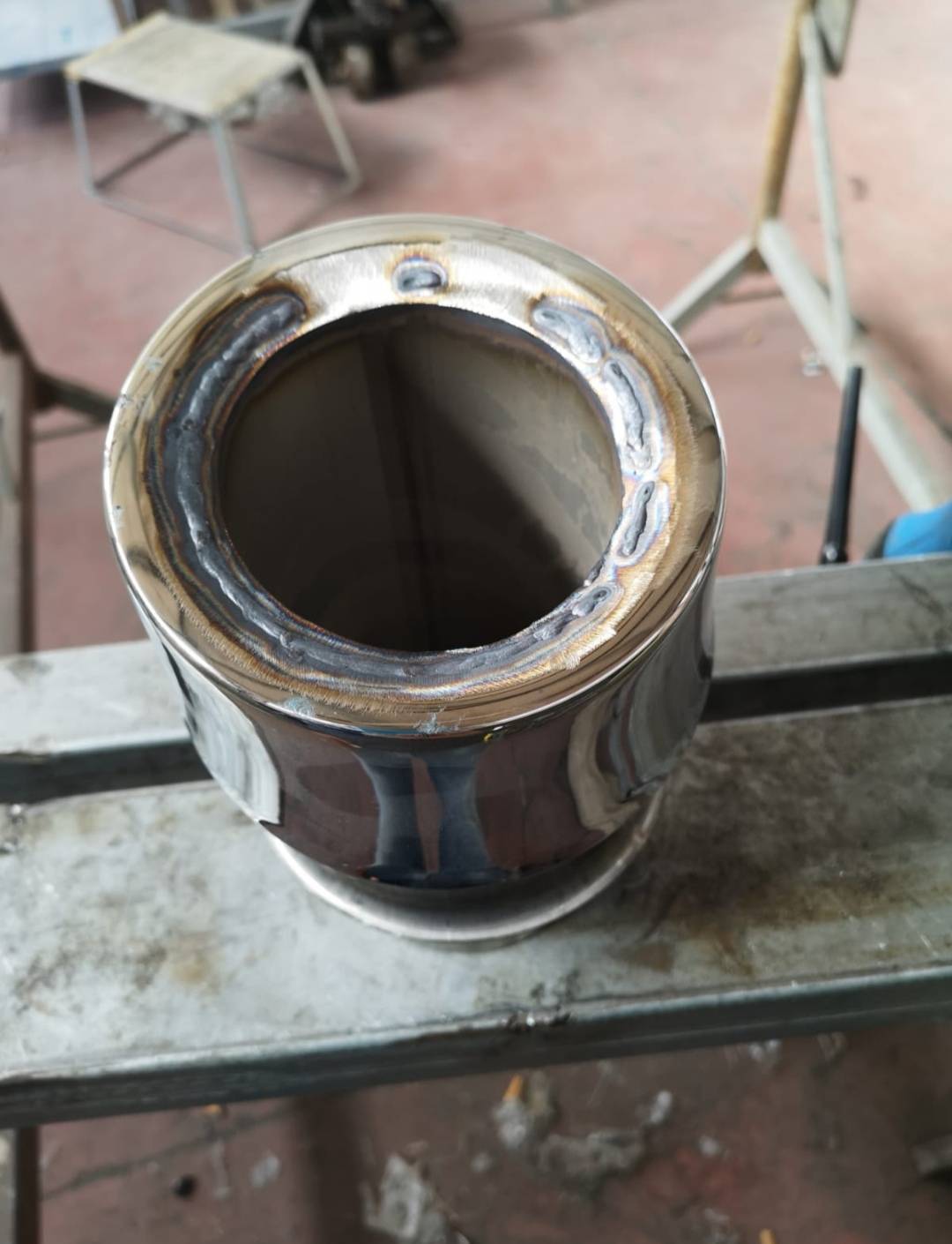

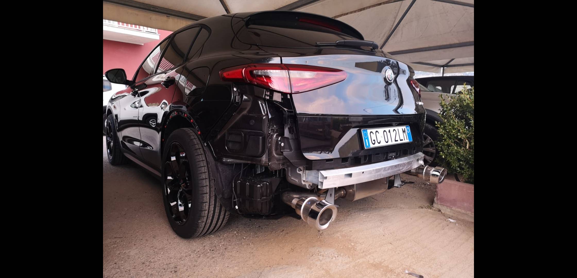

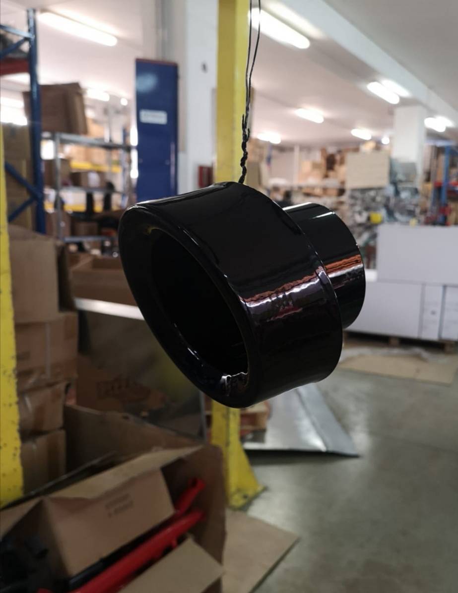

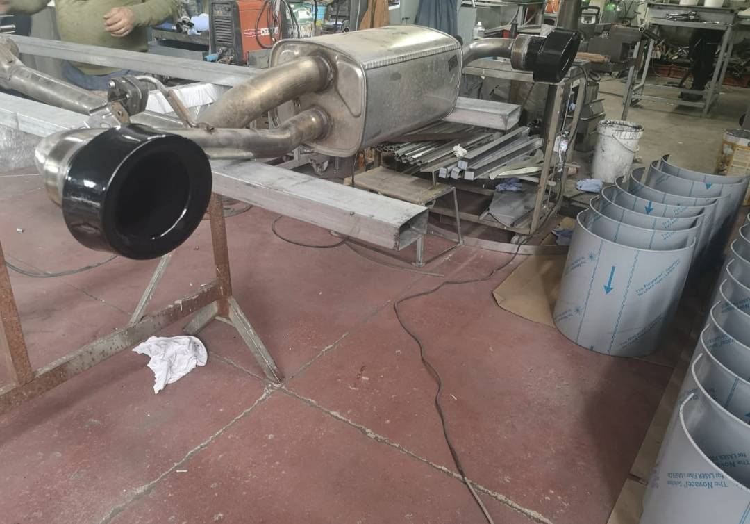

Ecco il mio scarico.. Sfruttando le cornici originali... E saldando tubo in inox a tig.. E verniciando il tutto a polvere.. Ora si che si può guardare lo scarico😂😂😂

Dovevano farlo di serie così!! Oppure a sto punto farlo scaricare sotto come su molte auto moderne
Infatti... Invece che ho dovuto smontare una macchina nuova... E meno male che me lo sono fatto da solo... Perché quelli in commercio non mi piacevano sono più piccoli.. E rimane tanto vuoto sul foro

Bel lavoro !
Unici dubbi che, essendo ora corpo unico con i terminali finti, possa sbattere sul paraurti e durante le rigenerazioni del fap si scalda molto, se non è vernice termica temo distacchi.
#38
Grazie, no non tocca sul paraurti ho tagliato le staffe sul terminale e raccordato con tubo marmitta più grosso il tutto saldato a tig. Prima ho verniciato il terminale con vernice a polvere alta temperatura circa 400 gradi.. Nessun distacco.. Già realizzate su due auto da circa 1 anno
Ottimo, è questo lavoro che si meritano le nostre Stelvio.....
